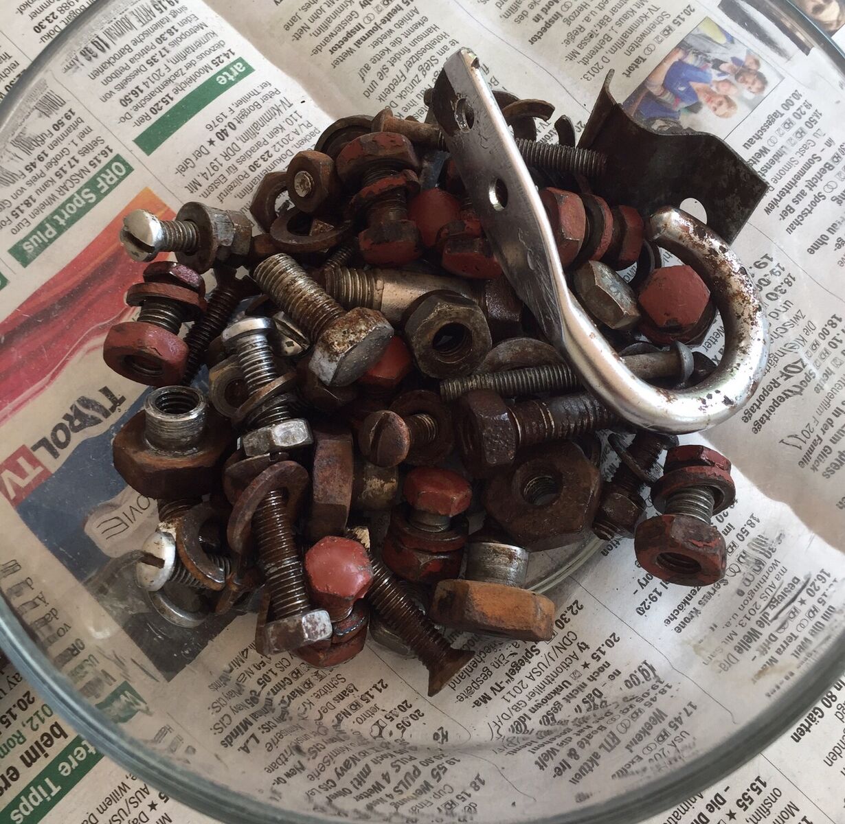

    Das mit der Bestellung aus Polen scheint jetzt doch geklappt zu haben, es war nur alles etwas kompliziert, sodass ich hier nicht fragen konnte, ob jemand etwas braucht.
    Aus anderer Quelle hab ich ein paar originale Dichtringe für de Stoßdämpfer auftreiben können, also wenn jemand so etwas braucht, oder seinen oroginalen Stoßdämpfer aufgearbeitet haben möchte... :) die Dichtungen passen vorn und hinten!

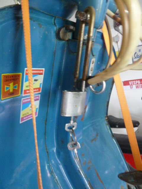

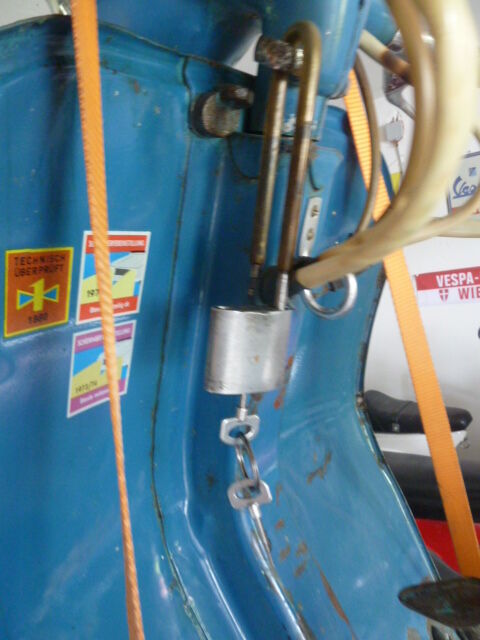

    ...so nach langem Suchen, endlich ein passendes Bügelschloss aus den 60er gefunden....
    (bzw. finden lassen....mein Flohmarkt-Spez´l hat mir das organisiert!)
    Einmal editiert, zuletzt von 125vnb6 (June 19, 2015 at 15:11)

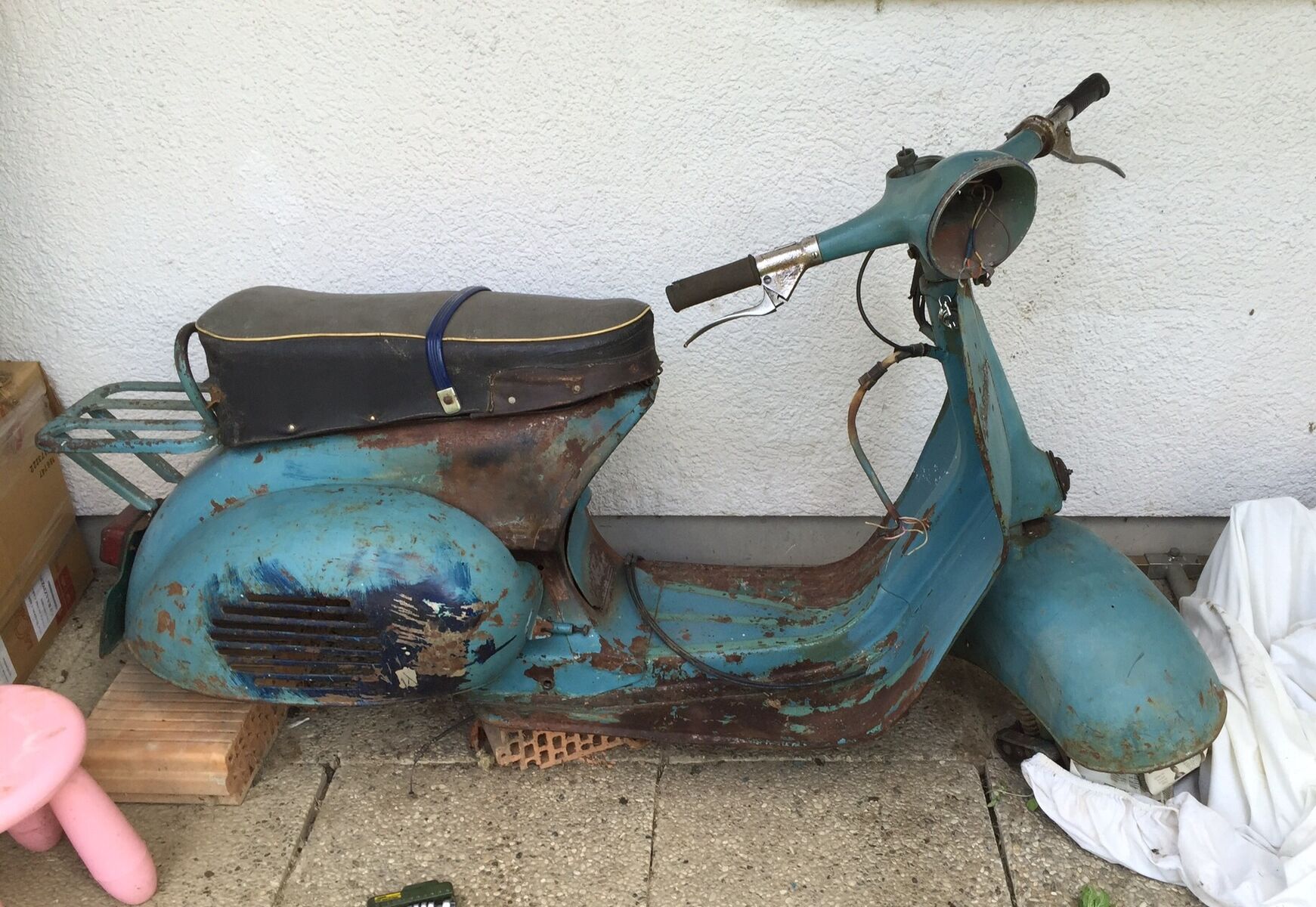

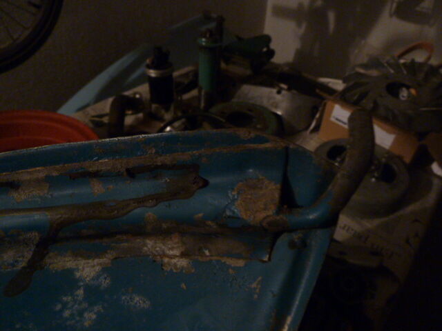

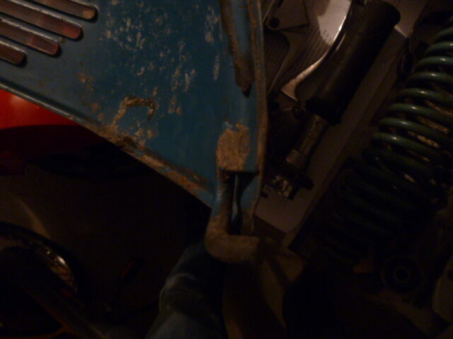

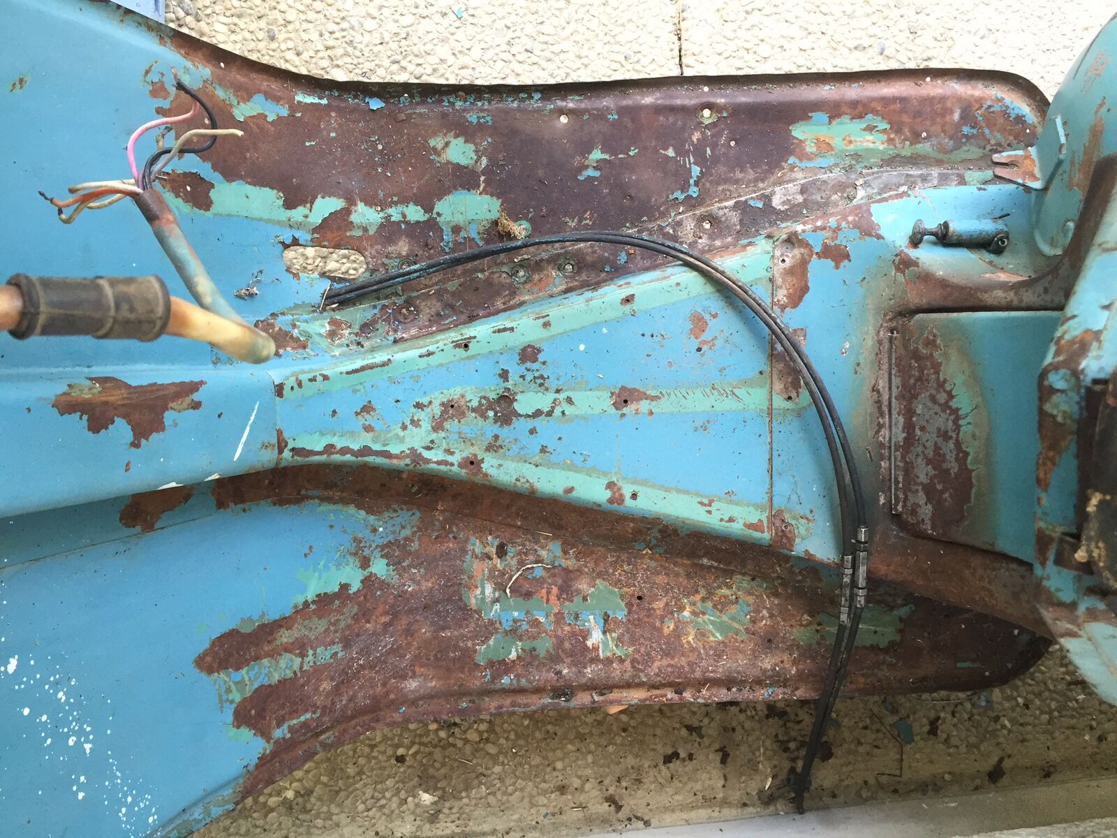

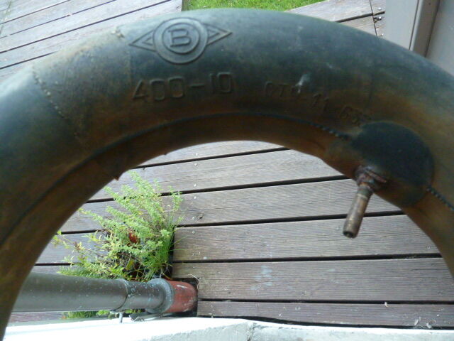

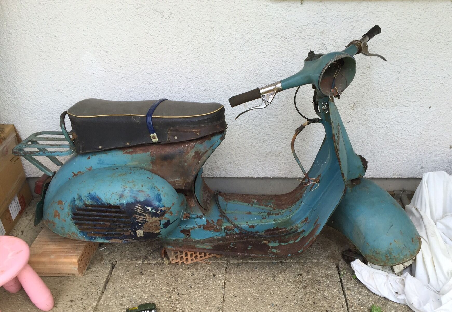

    Hier einmal zwischendurch mein Exemplar.... sieht fast so ais als hätte sie einmal gebrannt! Demnächst kommt jetzt endlich der Rost weg und dann wird stilecht gepinselt. O-Lackrettung wäre hoffnungslos.

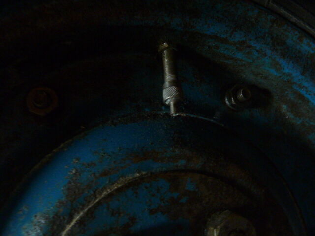

    Ach ja,könnte ev. jemand nachsehen, wie das Ventil der Reifen aussehen sollte? Ist das abgewinkelt?

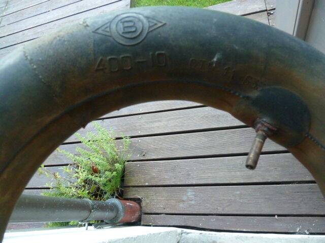

    seltsamerweise nicht (zumindest auf allen meinen orig. Reifen bzw. Schläuchen ist es gerade)
    und fürs aufpumpen mit unseren Geräten ein wenig unglücklich.
    ...die neuen bei mir sind allerdings abgewinkelt

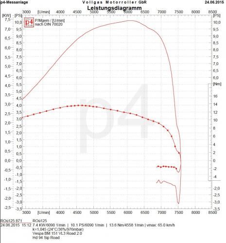

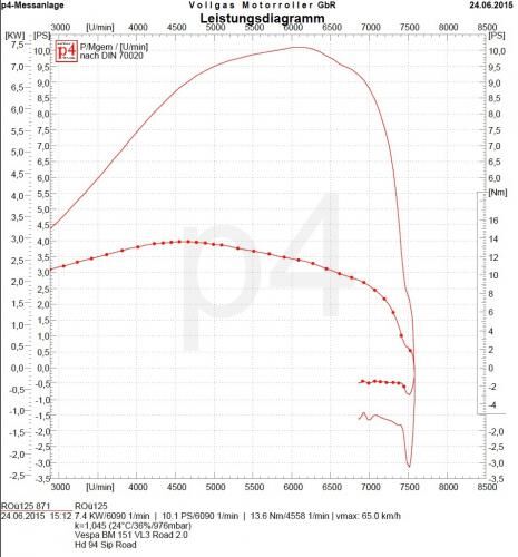

    ...vielleicht eh schon bekannt Ralf Bollag hat jetzt auch seine ersten Prüfstandsergebnisse am Tisch
    und ich finde es ist gelungen...
    Damit sollte sein Kit vor dem angeblichen Pinasco Zylinder am Markt sein
    der 151er Kit (10 PS und 13,5 NM) mit CP23,Vespatronic,Sip Road und 23er ritzel; Tameni Welle
    Ralf´s Leistungsdiagramm aus dem GSF
    ...somit wäre man im Bereich der orig. 200er PX (10PS Variante)

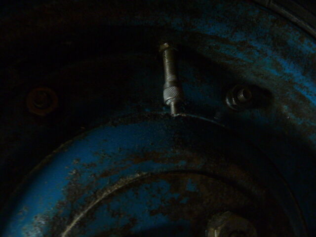

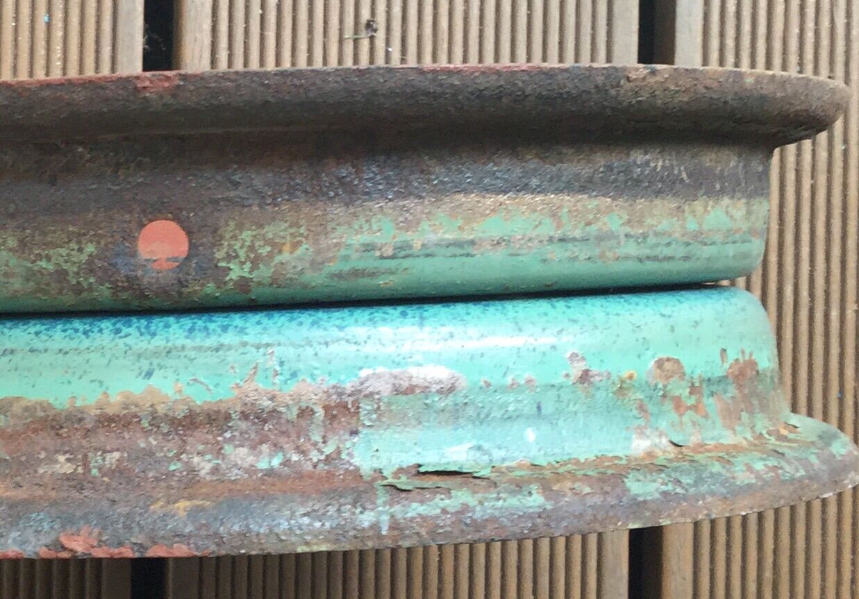

    Zu den Schläuchen... Wie man am Bild sieht ist das Loch fürs Ventil ja auch alles andere als mittig.
    Gibts da besondere Schläuche mit "exzentrischem Ventil" ?
    Bei meinen Felgen, V50, ist das Loch, logischerweise da teilbare Felgen, auch nicht in der Mitte. Ich hab mir da nie Gedanken drüber gemacht.

    Hast eh recht! Es fahren einfach zu viele Vjatkas ohne Dauerplattfuß rum....

    Geile patina, einfach konservieren. Stillecht auf einem Backstein geparkt. :thumbup:
    Hey Andreas, welche endgeschwindigkeit wäre dann drin mit dem Kit.

    ...ich schätze mal solide 95km/h mit schönem Durchzug und Spitze knapp über 100km/h. Hängt natürlich dann auch
    noch vom Getriebe bzw. der Reifendimension ab. Genau kann ich es nicht sagen, aber im Frühjahr beim Anrollern
    habe ich die Hoffmann vom Robin Davy (Motor vom Zini auf Vordermann gebracht) im Genick gehabt und die
    geht mit den herkömmlichen Komponenten einen guten 100ter...
    ...man muss aber das Herz am richtigen Fleck haben, denn die Faustformel 1PS zusätzlich ca. €100.-- langt da bei
    weitem nicht...
    ...entscheidend für mich wird jetzt sein, wer sein Produkt schneller am Markt wirft, denn momentan steht die Motor-
    überholung...

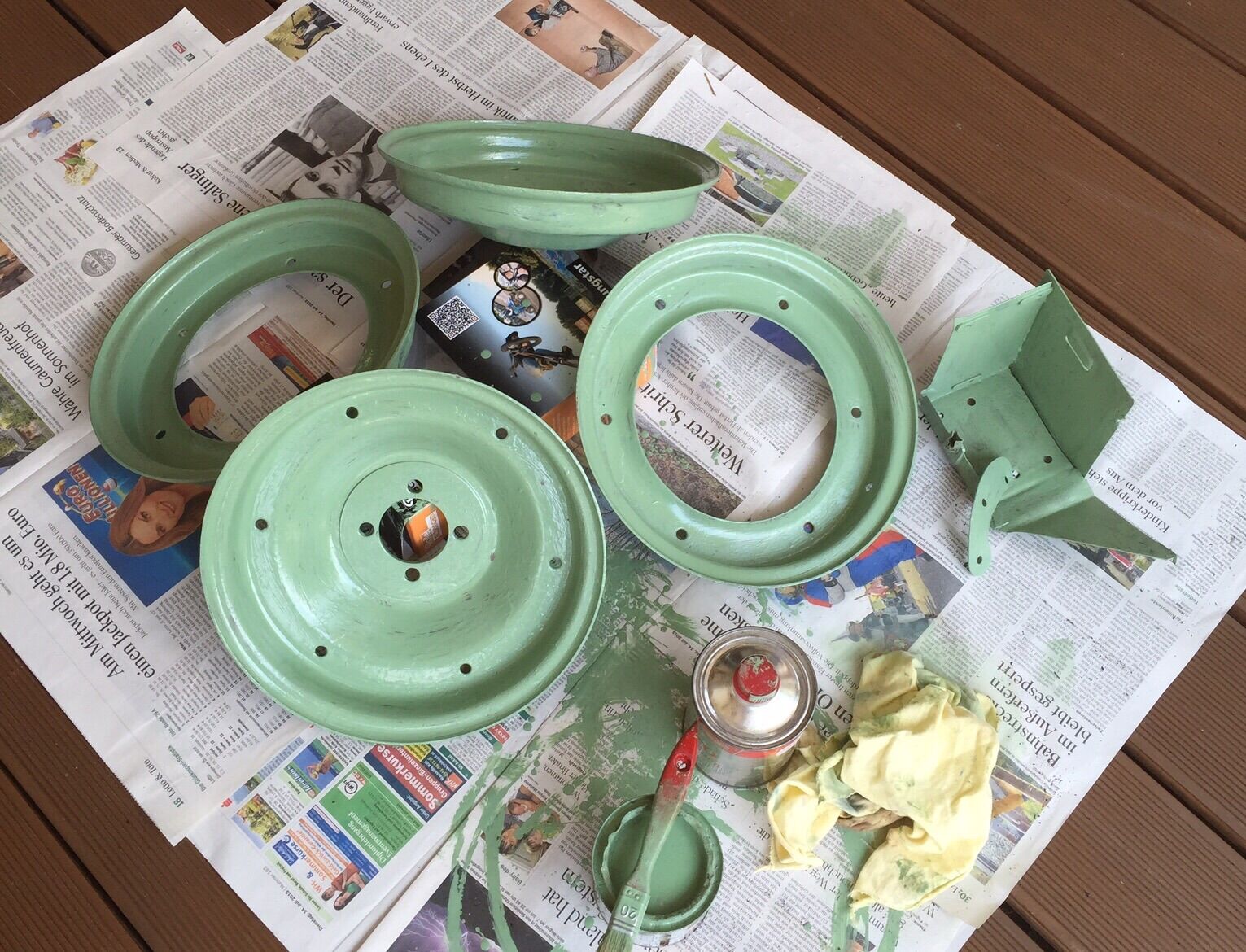

    Servus wieder einmal.... zum Thema Teile kann ich ev. bald das untere Lenkkopflager bieten. Mal sehen ;)
    Das mit dem Tuning ist natürlich auch nicht ohne, aber zuerst soll sie im O- Zustand laufen und dann komme ich wahrscheinlich eh freiwillig auf den Tuning-Geschmack.

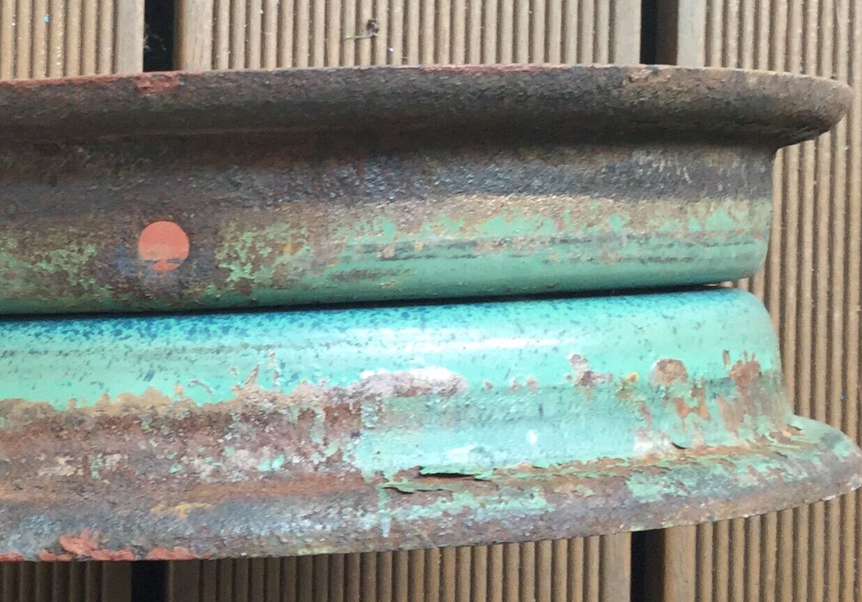

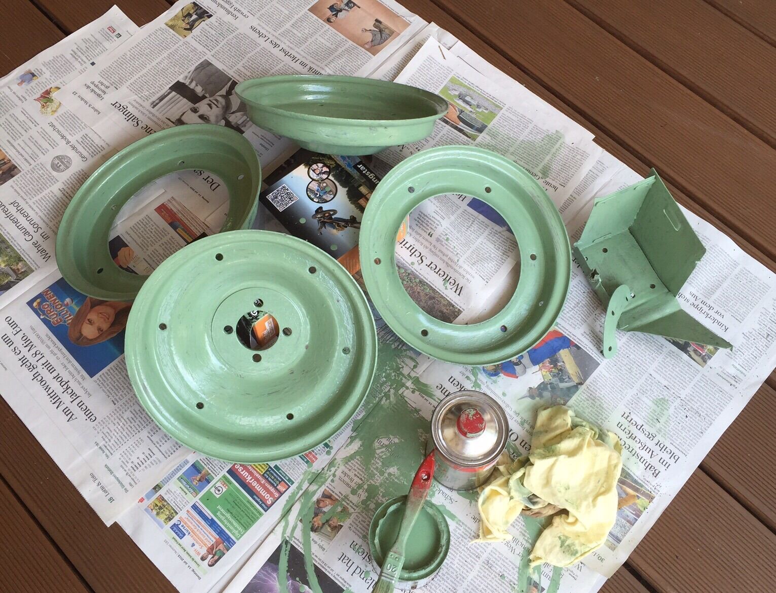

    Ganz untätig war ich auch nicht, habe den Pinsel etwas geschwungen und unschuldige russische Schrauben durchs Säurebad gehetzt...
    Als Reifen kommt dann natürlich nur ein slovenischer Sava und nicht der germanische Conti in Frage!

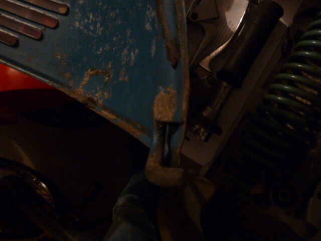

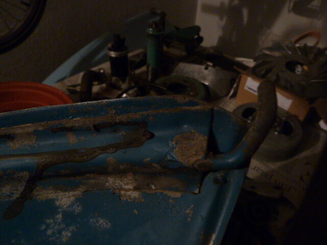

    Ach ja, hätte bitte jemand ein Foto vom hinteren Dorn der Motorbacke, der sieht bei mir schwer verbogen aus, Dank!

    bitte sehr...

    Danke für die Bilder, schaut fast so krumm aus wie bei meiner.
