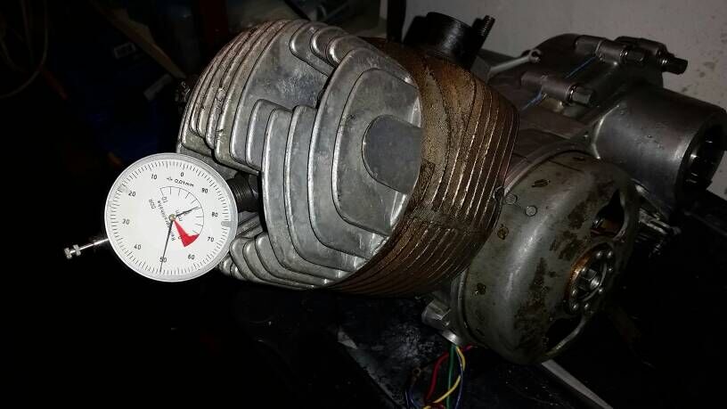

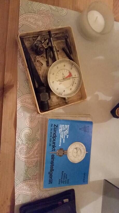

    Hier ne kleine Erläuterung zum Motor .
    Hahn : kommt neu
    Vergaser : 55 Original
    Kerze: NGK B7HS
    Welle : Tameni 110 Hub
    Kolben: Flachkolben GS 54mm
    Zylinder erweitert und Kopf ist original. Daran wird das nun auch liegen und harpern.
    Flachkolben und der originale Zylinderkopf harmonieren nicht so gut. Flachkolben brauch ja eine andere Verdichtung. ( hab ich hier mal gelesen )
    Leider bin ich heute noch nicht zum erneuten Startversuch gekommen. Arbeite einfach zu lange. Werde versuchen morgen ihn zu treten. Kerze ist auf jeden Fall ziemlich nass gewesen.
    Abstand bei der Kerze ist wie Hersteller es vorgibt und der Unterbrecher hat 0,4mm . Laut Lehre. Den Zeitpunkt des Funken habe ich mit einer Messuhr aus dem Osten gemacht. Hier haben meine Ostdeutschen Wurzeln geholfen. Mit dieser Uhr lässt es sich ziemlich genau einstellen. (Wenn der Zylinder einen geraden Eingang für die Kerze hat. )
    Das war nicht der Fall, sollte aber trotzdem geklappt haben. Zündzeitpunkt habe ich auf 29° vor OT gestellt. /27° wäre besser .
    Eigentlich müsste sie wenigstens halb Wegs laufen. Dachte ich. Aber ich lerne sehr gern dazu. Morgen wissen wir vielleicht schon mehr.
    Samstag zur Messe werde ich mich auf den Weg nach IBK machen. Freue mich schon riesig.
    Vieleicht hat ja 125vnb6 ganz zufällig 2 3 Rundkopf Schrauben für den Scheinwerfer dabei
    MfG

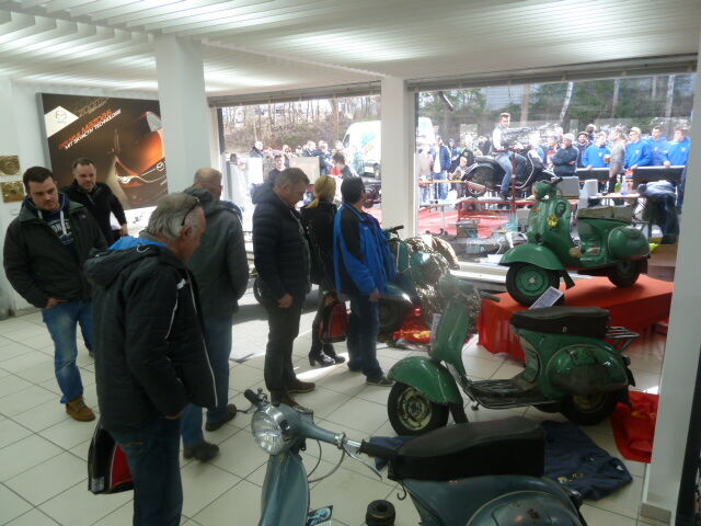

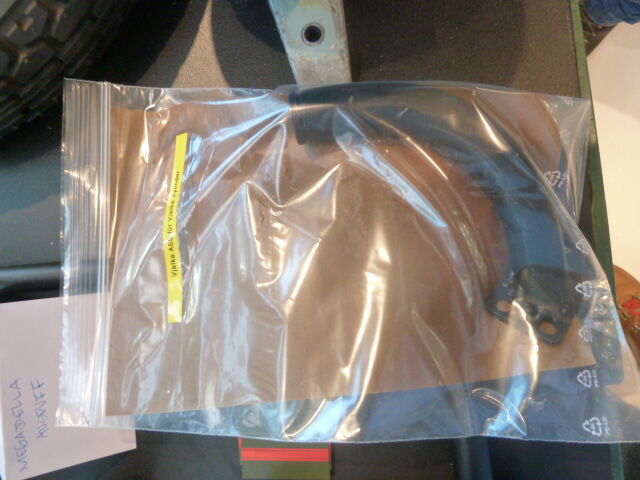

    • February 28, 2016 at 07:35
    • #931

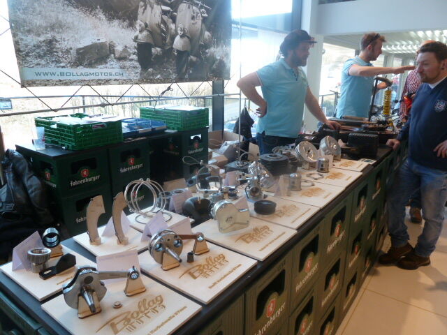

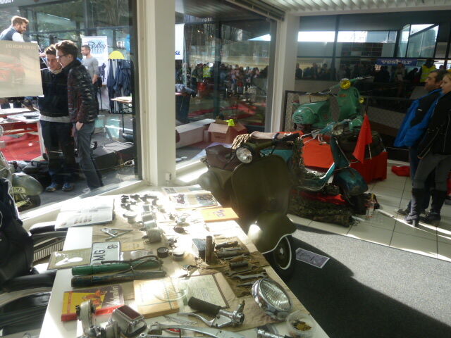

    ...gestern in Innsbruck, war einiges los!
    Ein dickes Lob an die Veranstalter, war wirklich eine tolle Veranstaltung.
    Ptuser hatte einen Verkaufstisch erobert, den wir uns dann bezüglich Präsentation von
    verschiedenen Kleinteilen und Literatur teilten. Insgesamt hatte ich 6 Vjatkas gezählt.
    ...und ich konnte auch den einen oder anderen aus dem VO kennen lernen.
    Meine Highlights waren neben den zahlreichen Modellen der 50er Jahre (Hoffmann, Faro basso, Motovespa, Acma), wie letztes
    Jahr der Verkaufsstand von Bollag Motos
    Bei Mr. Bollag hat sich das letzte Jahr einiges getan und sein Artikelsortiment ist ggü. dem Vorjahr deutlich gewachsen.
    Viele Teile kannte ich bereits, aber es waren auch einiges Neues dabei.

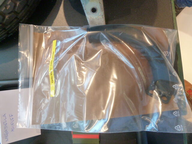

    Folgende Teile sind in Kürze wieder verfügbar (ca. 4 Wochen)
    *......150ccm Zylinder für WF (kleiner Wemutstropfen, die zweite Charge der Zylinder wird leider teurer)
    *......neu im Programm die Bollag Big Box für WF (gelungenes Teil) und das Leistungsdiagramm kann sich auch sehen lassen.
    Sie schnitt im Vergleich zu den anderen am Markt befindlichen Anlagen für die WF´s am Besten ab. Optik ebenfalls stark, allerdings nicht mehr ganz unauffällig das Teil ;)
    *......auch beide Vjatka Ansaugstutzen sind ab jetzt im Verkauf
    passend für Bollag Zylinder 150ccm und die zweite Variante für den original Zylinder der Vjatka
    Abschließend sei noch gesagt, der Mountainmen Vespa Club hat ganze Arbeit geleistet es war eine mehr als gelungene Veranstaltung
    (vielen Dank nochmals an @ptuser für die Möglichkeit ein paar Teile zu präsentieren)
    Leider habe ich verabsäumt @il mechanico in der Funktion des Gastwirtes, Konditors und Bar Keeper abzulichten,
    man hätte fast glauben können, es ist sein erlernter Beruf ;) ....Achtung! Der Mann trägt jetzt Vollbart und langes
    Haar, wirkt aber damit noch sympatischer bzw. entspannter als bei der letzten Show.
    Ebenfalls eine große Freude hat mir das kurze Zusammentreffen mit dem Bullen aus Rosenheim Holgi ( old N°7) bereitet.
    der im Außenbereich dafür gesorgt hatte, dass keiner bei der Veranstaltung verdursten muss!....Danke für´s Flötzinger!!
    3 Mal editiert, zuletzt von 125vnb6 (February 28, 2016 at 08:27)

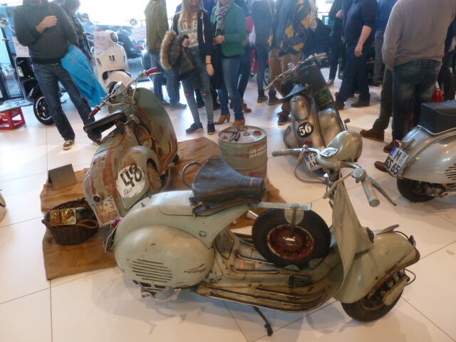

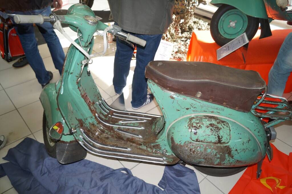

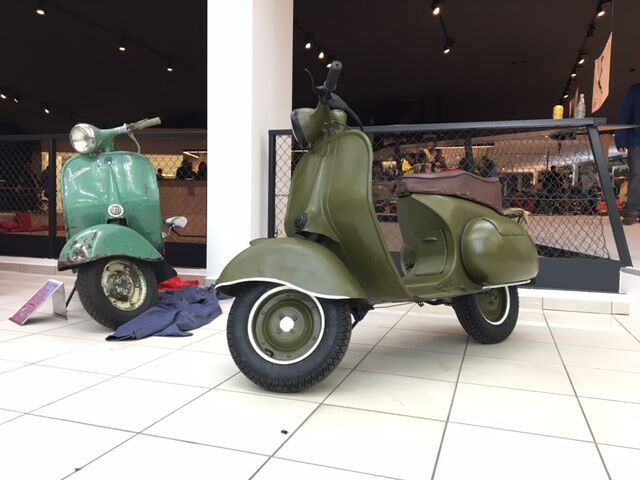

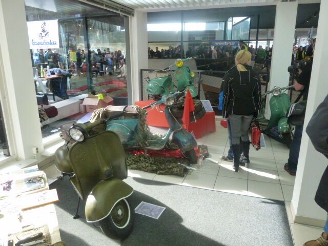

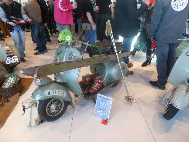

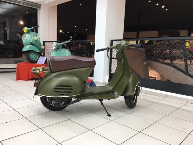

    Möchte natürlich auch noch ein paar Bilder von der Messe Zeigen.
    Die Blaue hat jetzt einen neuen Besitzer, welcher sich bestimmt bald hier im FORUM anmelden wird.
    Die Grüne ist ja sehr gut bekannt aus dem Forum hier. ( ist mein Absoluter Favorit , Geiler Zustand , Motor + Lack= ♡ )
    Der kleine aber feine Stand mit Vyatka Teilen und jeder Menge Sachgespräche.
    Leider hatte ich nicht soviel Zeit zum plaudern, da ich mit Frau und Kind angereist bin. Trotzdem sehr positiv und nett gewesen.
    Danke für die Schlüssel und Schrauben.
    Nächstes mal könnten wir uns ja zum SIP Roadtripp treffen.
    Wenn alle Roller laufen und angemeldet sind. Dann werden wir mit unseren dicken Russen Rollern ordentlich Staub auf wedeln und bestimmt den ein oder anderen Gast mit den Vyatkas begeistert.
