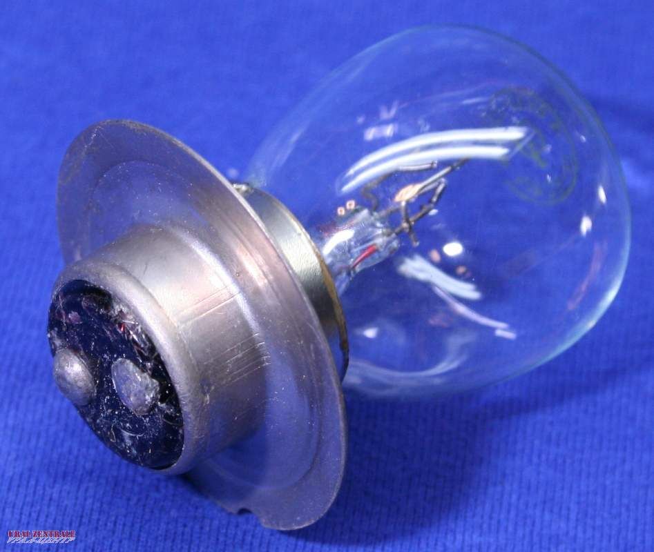

    Die Scheinwerferlampe 6V (25W/25W) gibt es sehr wohl noch u.a. in der Ural zentrale
    Art.Nr. S1001 (€4,99) Sockeldurchmesser 42mm (den habe ich verglichen das passt)
    und für die, die auf 12 Volt ggf. umrüsten gibt es die Lampe auch in der 12 Volt Ausführung (S1001-12)
    allerdings kann es Probleme geben in der Vjatka sind 6V (15W/15W) verbaut
    nachdem ich mich davor mit der Lampenfassung beschäftigt habe, bin ich auch da fündig geworden.
    E-bay Anbieter susuck aus Kiew führt die für € 8,50 + € 4 Porto) im Programm und es scheint so
    als wären die NOS (ich habe mal ein Set geordert...mal sehen was da kommt), zumindest ist die
    gleiche Aufschrift drauf wie bei meinem original Sockel, allerdings sind original 4-pins vorhanden
    bei dem nur 3 Anschlußmöglichkeiten
    Der Form halber: die Lampen haben keine EU - Zulassung!
    ....und wie es der Präsident schon schrieb, das Umrüsten auf den PX Scheinwerfer erlöst dich
    sicherlich von allen Problemen aber ich als "Nostalgiker" freu mich ebenfalls, dass es die Lampen doch noch gibt!

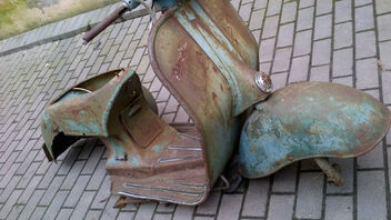

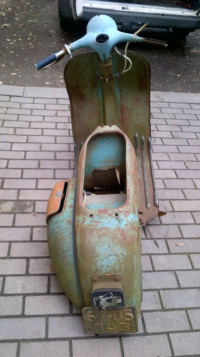

    ich lese hier schon einige Zeit mit und finde das Thema echt klasse. Ich hab hier auch eine Vjatka rumstehen, die irgendwann auch wieder auf die Straße soll (Ist aber noch Ewigkeiten weit weg davon). Ich hab aber auch direkt mal eine (blöde) Frage. Gibt es einen Trick, wie ich den Lenker von der Lenksäule bekomme? Die Schraube, die quer durch geht habe ich entfernt und ich sehe keine andere Befestigung mehr. Ist das Ganze vielleicht nur festgegammelt oder versteckt sich irgendwo noch eine Schraube oder so?
    Vielen Dank schonmal,
    Markus

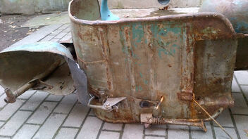

    Aktuelle Bilder hab ich gerade nicht da, aber ich hab mal die Bilder aus dem Verkaufstopic angehangen. Motor, Tank, Sitzbank, eine extrem zerfressene Seitenhaube von der Motorseite (ich glaube die ist von der total verrosteten, die geschlachtet wurde im GSF) und Tacho sind auch dabei, aber leider ohne Foto. Die Vjatka ist so zu ca 80 % komplett. Mal abwarten, das Ding wird in den nächsten Wochen zerlegt und dann wird eine Bestandsaufnahme gemacht.

    Willkommen an Board und Gratulation zu deinem Stück!
    Viel zerlegen musst ja nimmer ;)
    Allerdings, solltest Du Dir im Vorfeld schon überlegen in welche Richtung es bei Dir gehen soll.
    Wenn es in Richtung Erhaltung des original Zustandes geht, dann stell Dich drauf ein, dass es mit Sicherheit ein längeres Projekt wird.
    Eventuell kannst in Anbetracht der Fehlteile dann auch den Kauf einer zweiten Vjatka ins Auge fassen, da du mit ziemlicher Sicherheit
    dann bezüglich Ersatzteile günstiger aussteigst. Die Kleinteile zusammen stoppeln ist relativ kostspielig.
    Wobei auch der andere Weg schwer ins Geld geht!
