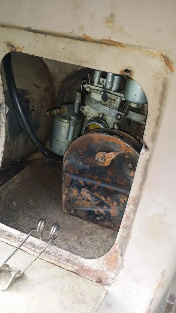

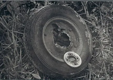

    hab heute meiner Russin unter das Kleidchen geschaut. Sieht bis jetzt alles super aus. Damit hätte ich nicht gerechnet! :thumbup:
    Kaum Fehlteile, keine Durchrostungen, Zylinder und Kolben ok, KuWe ok, Getriebe ?, Elektrik sieht gut aus, Lager sind aber durch, Tank kaum Rost, alle Schrauben lassen sich ohne Rostlöser extrem leicht lösen,...
    Motor wurde getauscht und ist von 1964, Hinterrad ist nicht mehr original und ziemlich zerfressen (die einseitige Abnützung kommt wahrscheinlich nicht von meiner Vjatka; habe zumindest noch keinen Grund dafür gefunden; Silentgummi haben gut ausgesehen), Vergaser glaube ich von einer Elektron (passt der auch? war ja glaube ich der gleiche Motor)
    Meine 150 Sprint von 1968 hatte damals zum Teil schlechter ausgesehen. Mal schauen was noch auf mich zu kommt :D

    Die schaut wirklich gut aus! Freu dich, es ist nicht lustig, wenn man fast alles bei genauerer Betrachtung dann doch richten muss!
    Wie kommst du drauf, dass der Vergaser nicht der Richtige sein könnte? Original ist ein " K-55" montiert, das steht auch irgendwo drauf.
    Interessant, dass dein Motor nur mehr 1 Ausgang für die Kabel von der Lichtmaschine hat, der andere ist nur mehr rudimentär vorhanden. Das muss wohl typisch für die späteren Motoren sein, einer von meinen 3 hat das auch... ist allerdings kein Elektron Motor, der würde nicht passen.
    Felge hätte ich eine übrig, ist aber auch nicht die Schönste. ...aber besser als die auf dem Foto ;(

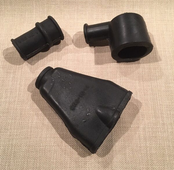

    Ich hab inzwischen ein paar Gummiteile als Repros aus Russland ergattert.
    Einen Satz (1 Dreieck, 3xManschette rund, 3xKappe f. Motor- und Bremslichtanschlüsse) hab ich doppelt. Sind nicht billig, aber fragen kostet nichts ;)

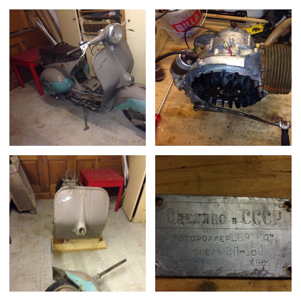

    Motor ist zerlegt, der guter Eindruck hat sich nicht geändert. Ein KuWe Lager war defekt. Sonst alles ok. Schaltkreuz muss ich mir erst anschauen.
    Hab irgendwie das Gefühl, dass der Motor schon einmal überholt wurde (Dichtungen können keine 50 Jahre alt sein).
    Komisch finde ich, dass kein Getriebeöl mehr vorhanden war. Dafür ist mir ein wenig Wasser entgegen gekommen (vermutlich von meiner Reinigung mit dem Dampfstrahler). Kenn den Kickstarter Mechanismus noch nicht, ist aber glaube ich die einzige Stelle wo das Öl raus und das Wasser rein kann.
    Habe ein Polrad aus Kunststoff. War das so mal verbaut?
    @125vnb6 danke für die Teileliste/Explosionszeichnung. Werde mich bei der Bestellung der Teile daran orientieren

    Ich behaupte jetzt einmal, dass das ein Motor aus dem Nachfolgemodell der VP-150, nämlch der V-150M ist, die ab 1964 gebaut wurde.
    Dafür sprechen der fehlende Kabelauslass am Motor, das Kunststofflüfterrad und der Vergaser. Das könnte dir 1 PS mehr bringen als die 5,5 die der Motor der VP-150 hat. 8o

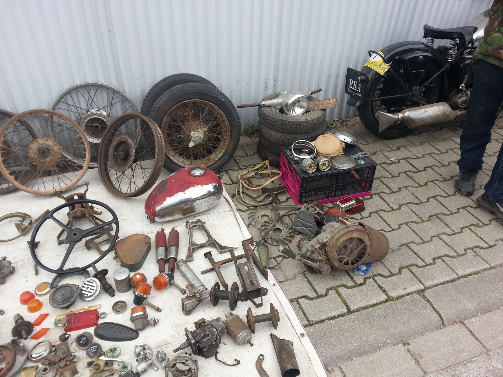

    Echt fleißig mit der Vjatka schoepfm Respekt, sieht gut aus. Ich war auf der veterama bin leider nicht fündig geworden am Samstag gab es keine vjatka. Ich finde auch der verpa teile Markt ist sehr klein gegenüber allen anderen teilen.
    Ich war auf dem Stand von sepo es waren paar Vjatka teile da. Leider konnte ich keine vjatka dort sehen, wollte live anschauen.
