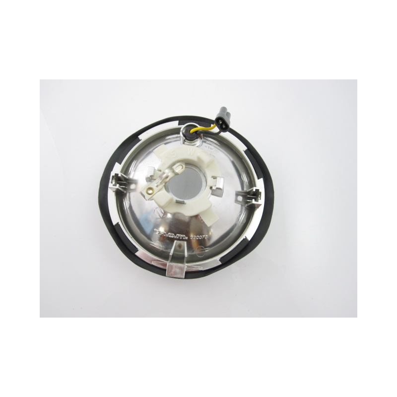

    gestern habe ich mir eine Vespa PK XL, Baujahr 1993 geholt. Nun stellte ich heute fest, dass der Tacho nicht beleuchtet wird und das Licht Zeichen sowie das Fernlicht Zeichen auf dem Tacho nicht aufleuchten. Ich habe den Scheinwerfer ausgebaut und nun habe ich das Gefühl, dass ein falscher Scheinwerfer verbaut ist. Mein Scheinwerfer sieht ungefähr wie auf dem Bild aus, doch sie hat keine Seitlichen Schrauben, sondern nur eine Unten. Meine Vespa hat aber eine Vorrichtung für die Seitenschrauben und für eine Schraube von unten. Nun kommt dazu, dass ich diesen schwarzen Stecker mit der einzelnen kleinen Birne habe, doch in der Vespa gibt es absolut keine Verbindungsmöglichkeit. Kann mir da jemand weiterhelfen?

    Dann hast Du ne PK XL 2 mit ovalen Tacho ! Die hat 2 Seitliche Muttern im Scheinwerfer zum befestigen, bekommste bei SiP und den anderen Läden

    Ich glaube du hast Recht. In den Papieren steht nur PK XL, doch es muss die XL 2 sein, da der Schock am Lenker sitzt. Kann es sein dass, der Scheinwerfer falsch ist? Nur wo soll man dieses Kabel anschließen mit der einzelnen Lampe? Ich habe keine Anschluss dafür.

    Meinst du die oben? Die waren in Deutschland nicht "aktiv". In Italien nennt man das Stadtlicht und dort war es aktiv
    • September 6, 2014 at 12:05
    Ich würde es parallel anschließen , wenn dann mal eine Glühlampe defekt ist leuchtet wenigstens noch die andere ...
