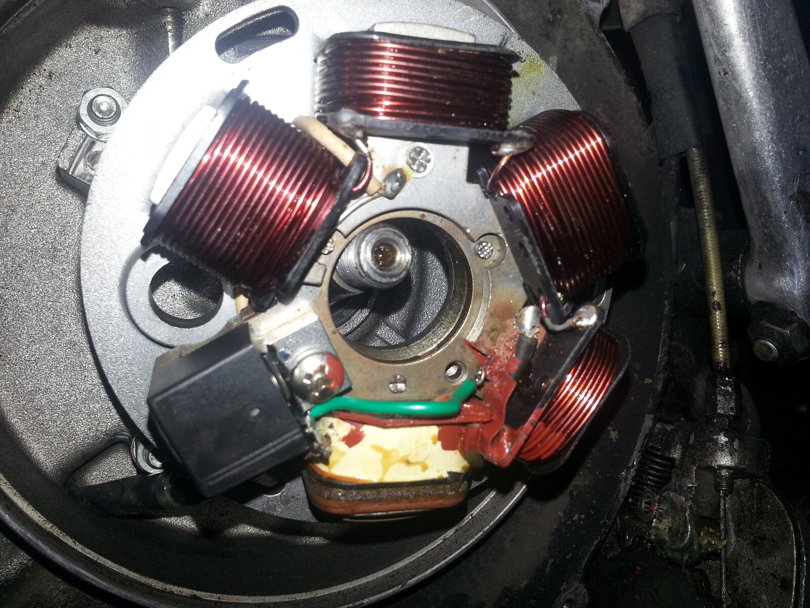

    • September 8, 2014 at 20:21
    Mal wieder n Update.
    Hab nen neue Pickup eingelötet.
    Leider haben sich die Probleme dadurch verschlimmert. Vespa fängt sich nun nichtmehr sondern geht aus.
    Denke nicht, dass ich beim löten gepatzt habe. Ankerplatte hatte ich auch genau angezeichnet. Kann sich also nicht verschoben haben.

    • September 8, 2014 at 20:37
    Guck dir nochmal die Spulen auf der Zündplatte genau an , ich hatte mal den Fall dass eine Wicklung der Spule zu nah an der Aluplatte lag und immer wenn der Motor warm wurde sprang der Strom der Spule an das Alu , hatte dann
    die Spule abgelötet und mit Klarlack versiegelt. Danach lief der Roller wieder ohne Probleme...
    Der Fehler äusserte sich wie ein Drehzahlbegrenzer , bei ca4500 1/min war schluss.

    • September 8, 2014 at 21:55
    ... hmm, sah für mich eigentlich alles ganz gut aus.
    kann es denn nicht sein, dass die cdi einen weg hat oder das wirklich Falschluft schuld is?

    • September 9, 2014 at 08:19
    CARDOC2001:
    Ich werd die Platte nochmal ausbauen. Wenns irgendwo nen überschlag gibt, müsste ichs ja sehen können.
    Lukk:
    Kann es denn sein, dass der pickup trotz passendem wiederstand hinüber is?
    Möchte ungern sinnlos Teile tauschen.
