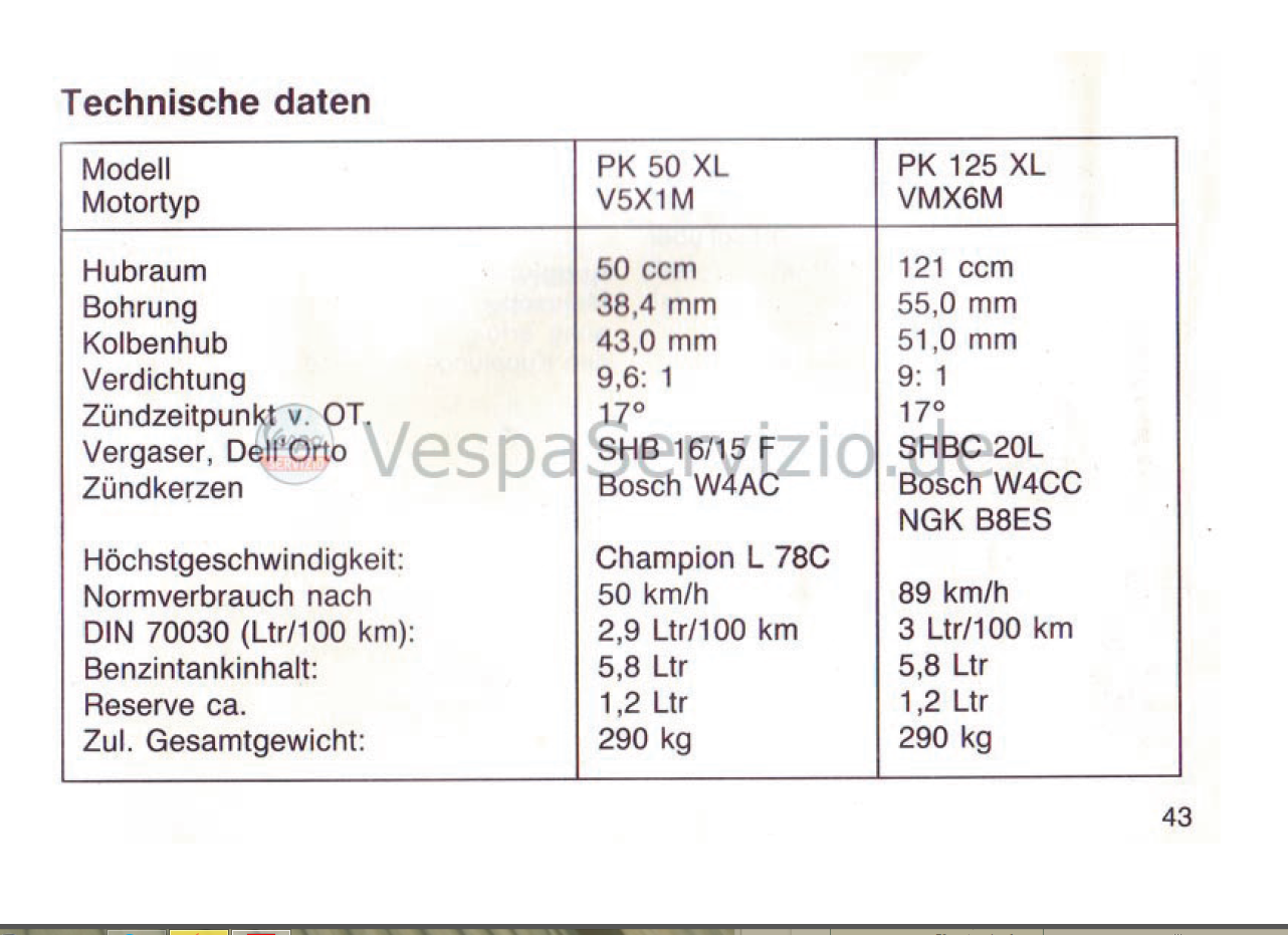

Falsch, PKs haben Werksseitige einstellung auf 17°. Die Markierung ist auch 17°
19° war bei der v50
Aber bitte dran denken das meine pk ja Kontakt zündung hat.ducati zündung mit dem 3tonnen polrad...oder is das egal? Haben pks im 19 grad? Oder Kontakt zündung immer 17 , oder wie?
Da ich sie eh [lexicon='abblitzen',''][/lexicon] werde wäre das natürlich wichtig zuwissen. Wo sie stehen sollte.
@fgib98...in sämtlichen Betriebsanleitungen von mir und auch im Wiki-GSF steht bei Vorzündung PK und PK s
19° woher hast du denn die 17°? -

...und im übrigen schreibst du PK S haben werkseitig 17° Vorzündung, das ist aber falsch, denn die haben 19°.
Deine Angabe bezieht sich auf die PK XL Modelle, da wären es 17°Nachdem aber PKKoxi Probleme beim Abstimmen seines Motors hat, würde ich sehr wohl die Zündung überprüfen, es lässt sich dabei
