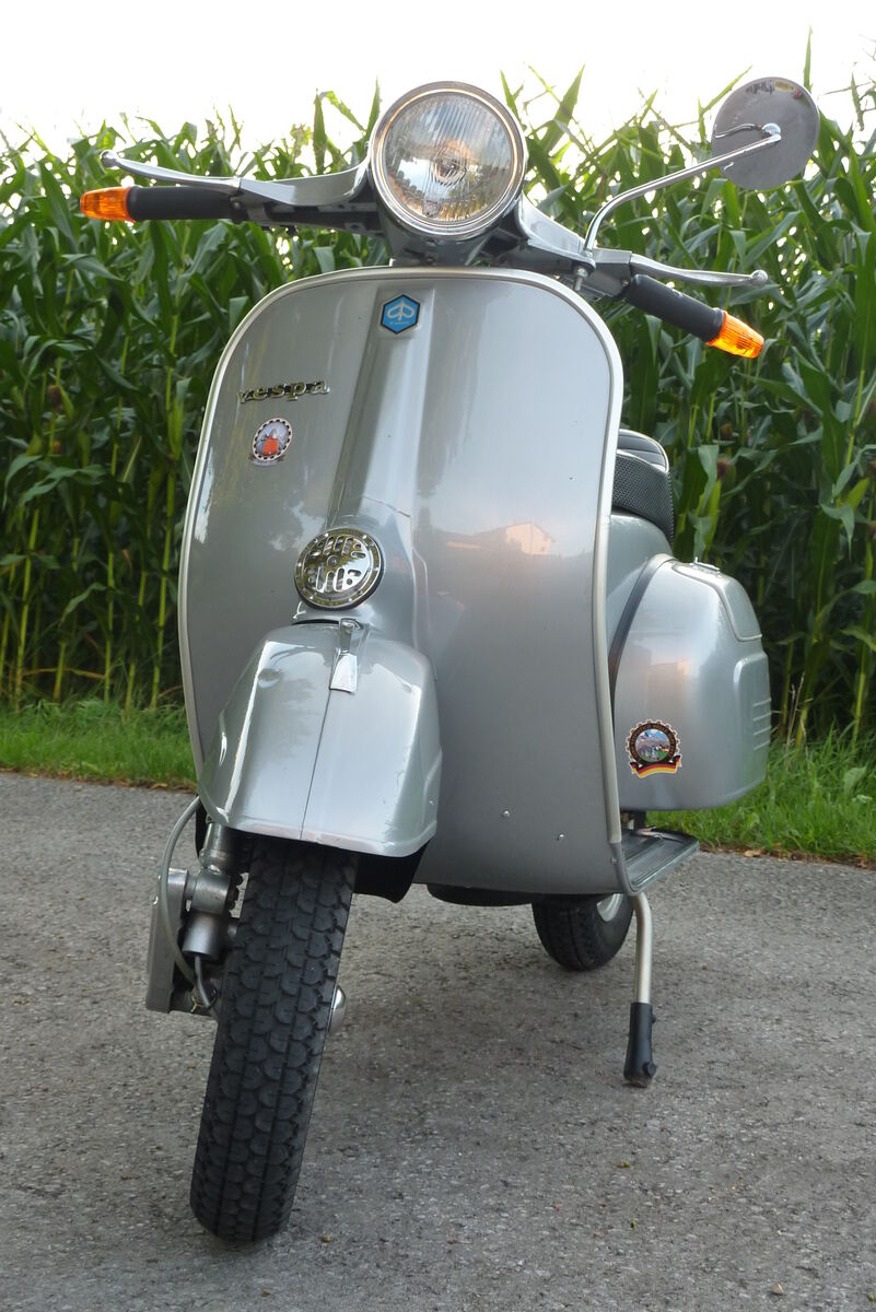

    Wie macht ihr das mit den Blinker ? Die müssen ja auch ran .
    aber auf jedem Foto wo ich hier im forum sehe sind keine dran. Wieder abgebaut??
    empfiehlt sich die lenkerendenblinker zu nehmen
    2,947
    20,382
    3,213
    • September 14, 2014 at 14:26
    bei Deutschen über 125ccm Pflicht....
    was besser gefällt...
    Lenkerenden waren orinol..
    bei den älteren auch Backenblinker (teuer)

    • September 14, 2014 at 20:56
    Bis BJ. bzw. Erstzulassung, ich glaube, 1962 waren Blinker keine Pflicht und müßen daher, wenn bei Auslieferung keine dran waren, auch nicht nachgerüstet werden. Allerdings würde ich erst beim TÜV vorfühlen.
