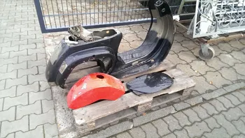

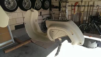

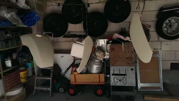

    ich bin der Thomas aus Offenbach 43 Jahre alt und habe in meiner Jugend mehrer 50er Vespas gefahren.
    Zur Zeit fahre ich meistens mein restauriertes M72 Gespann, für kürzere Strecken wollt ich mir jetzt ein Vespa aufbauen.
    Also gesucht und eine zerlegte 83er PK 80 Elestart gekauft :P
    Als erstes mal grob mit dem Dampfstrahler gereinigt und den Entschluss gefasst sandstrahlen zu lassen.
    ich bin jetzt auf der Suche nach geeigneter Karosserieabdichtung (da meine total ausgehärtet und porös ist)
    Thomas

    Sikaflex 515 ist das was du suchst
    btw Irgendwas stimmt da mit deinem Bj bzw Rahmen nicht
    BJ 83 sollte eigentlich noch eine PKs sein Rahmen ist aber definitif ein PK XL Rahmen

    Danke für die Antwort.
    Erstzulassung ist 10.06.83 Typschild und Rahmennummer passen. was ist da der Unterschied ?
    V8xt53000XXX
    Thomas
    • September 25, 2014 at 09:48
    Zitat von rally221
    sikaflex 515 ist das was du suchst
    btw irgendwas stimmt da mit deinem bj bzw rahmen nicht
    bj 83 sollte eigentlich noch eine pks sein rahmen ist aber definitif ein pk xl rahmen
    ich widerspreche nur ungern, aber das ist klar ein pk s rahmen, erkennbar an den blinkerausschnitten und den außenliegenden schlössern für die seitendeckel. zudem noch o-lack champagner-metallic. nur der kotflügel ist pk xl und gehört deshalb eigentlich nicht an dieses fahrzeug.

    • September 25, 2014 at 09:51
    Die Blinker sind zB anders -->
    Edit: bei genauerer Betrachtung ist es wirklich ein PKs Rahmen , im Alter wird die Sehkraft deutlich schwächer :/
      • 142.62 kB
      • 1,024 × 767
      • 355.76 kB
    Member of "Rogue Unit SC"
    Der Teufel hört Techno
    Einmal editiert, zuletzt von rally221 (September 25, 2014 at 11:50)
    • September 25, 2014 at 09:55
    Dann schau doch bitte nochmal genau hin - das zerlegte Moped des Topiceröffners auf der Palette hat die Blinkerausschnitte klein und hoch wie die blaue PK S auf deinem Bild und nicht groß und tiefer angebracht wie die weiße PK XL. Zudem sind die Löcher für die außenliegenden Schlösser der Seitendeckelverriegelung deutlich zu erkennen - eine PK XL hat an dieser Stelle keine Löcher.

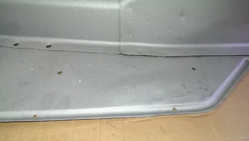

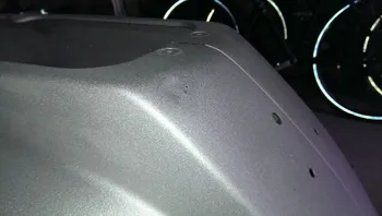

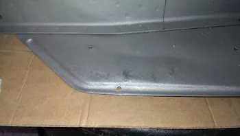

    • September 26, 2014 at 17:54

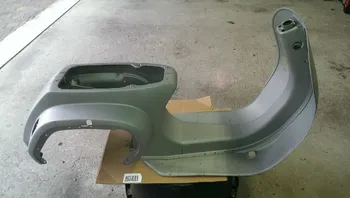

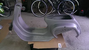

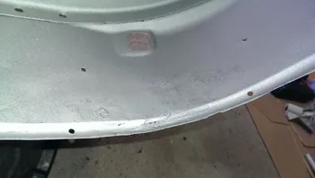

    so es geht weiter :)
    erst mal 1 Stunde gedengelt muss aber noch weitermachen, morgen will ich grundieren.
    irgend so ein Idiot hat die Löcher für die Trittleisten zugemacht :( gibts da jemand der mit mit dem Maßen weiterhelfen kann ?
    gruß
    Thomas

    • September 26, 2014 at 17:57
    Löcher sind doch noch da
  • Lukk
    De nihilo nihilum.
    9,022
    1,729
    Lübeck
    • September 26, 2014 at 18:04
    Ich sehe da auch noch alle Löcher.
    Die hatte nur pro Seite 2 Leisten, der Mitteltunnel hat einen Kunststoffdurchstieg.
    Gruß Luk

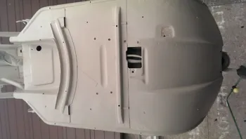

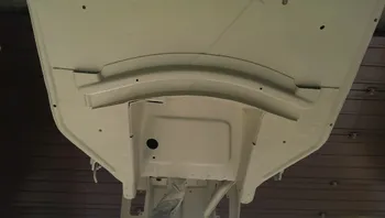

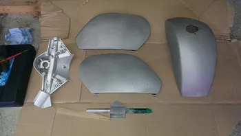

    • September 27, 2014 at 15:53
    und Grundiert :)

    • September 27, 2014 at 16:35
    da war einer fleißig :thumbup:
    sieht gut aus
