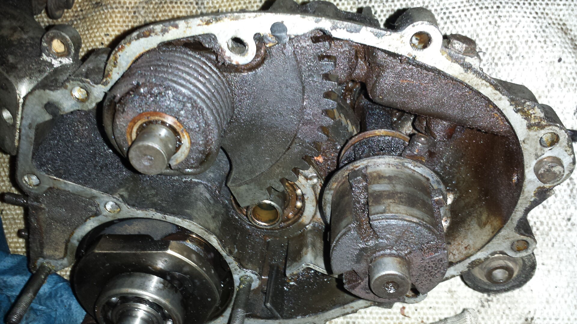

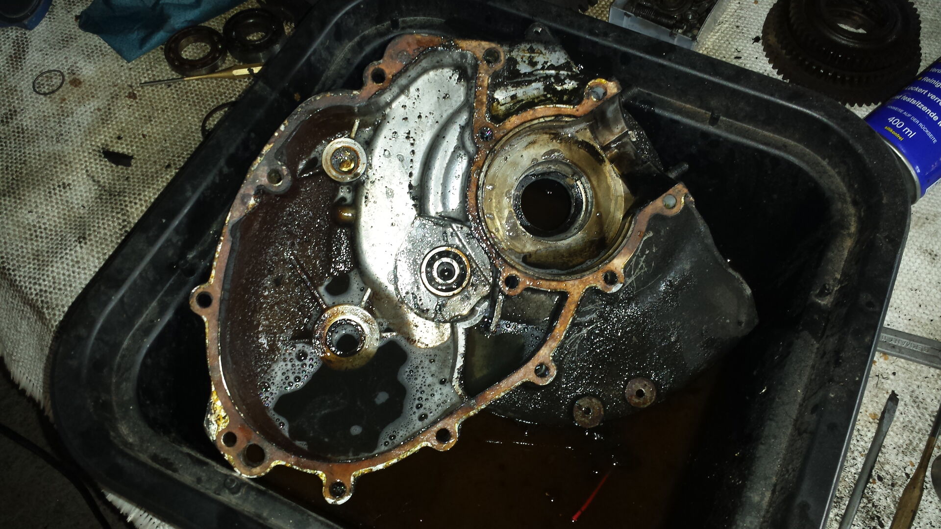

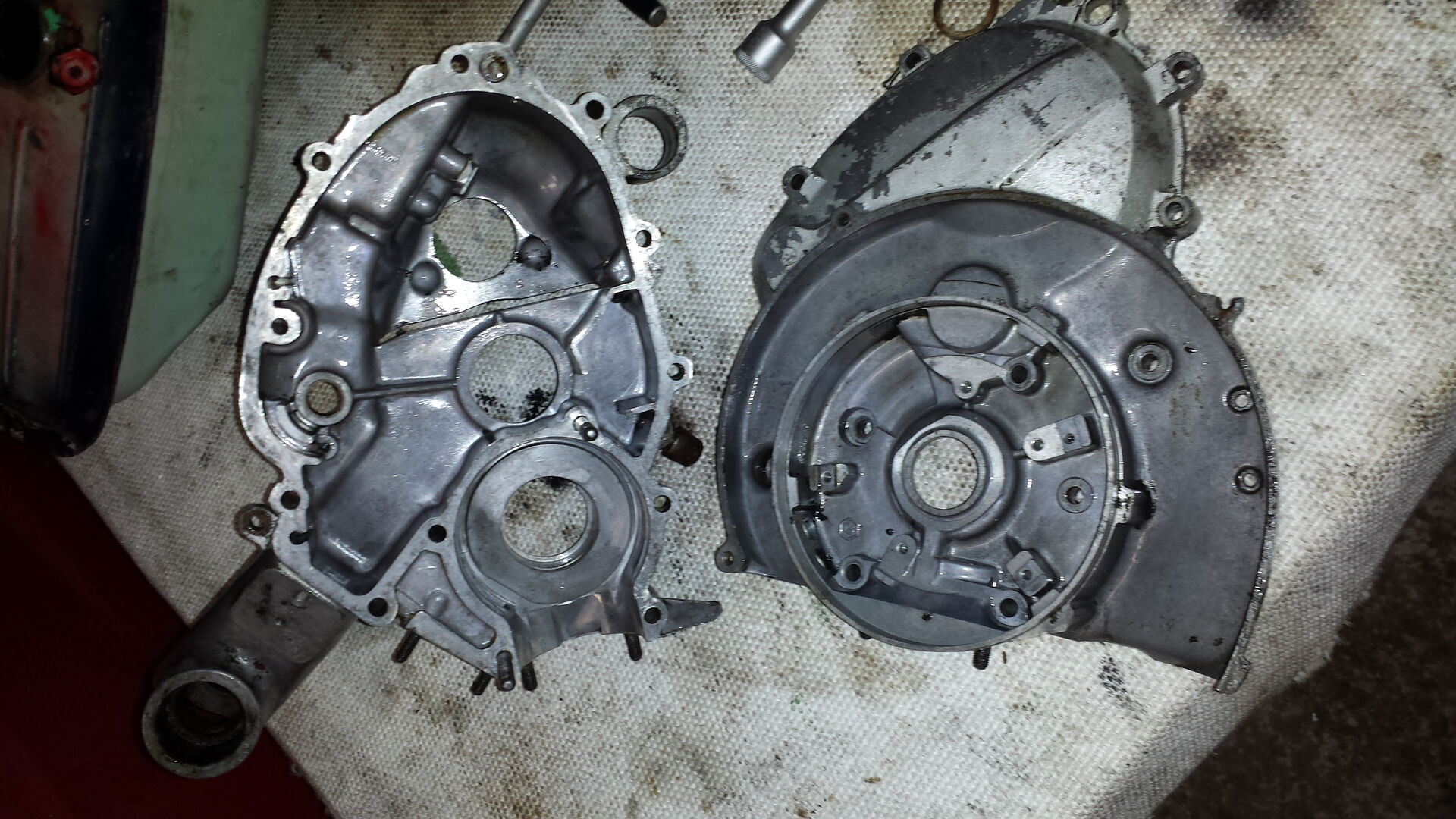

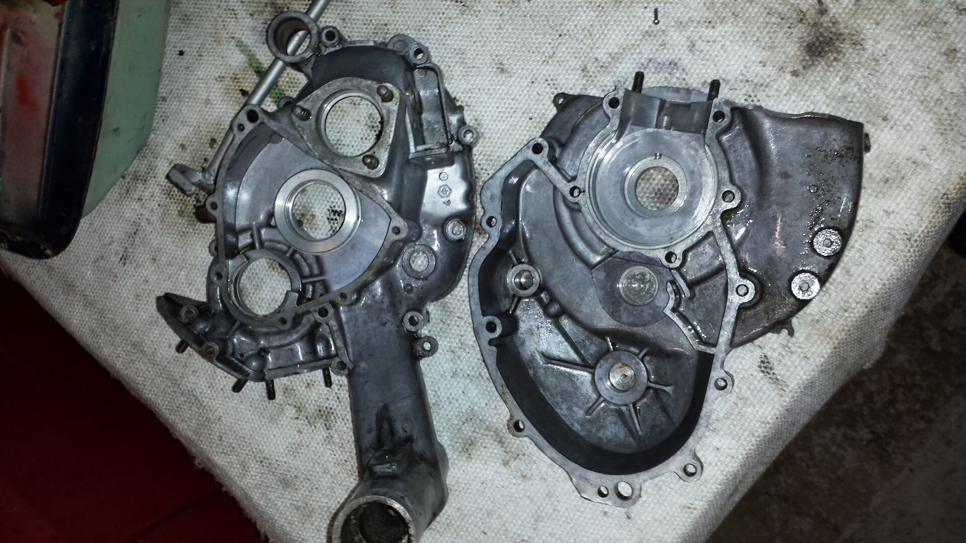

    Zum thema reinigen hier nochmal Bilder. Habe heute mit pinseln, kaltreiniger und sprühreiniger gearbeitet.wobei mein motor con aussen und innen extrem verdreckt war. Da hing echt der dreck von 44 jahren drin und drauf. Jetzt muss ich ihn nur noch von aussen glasperlstrahlen.

    Dann aber bitte lager und simmeringe wieder rein, Dichtflächen abkleben.

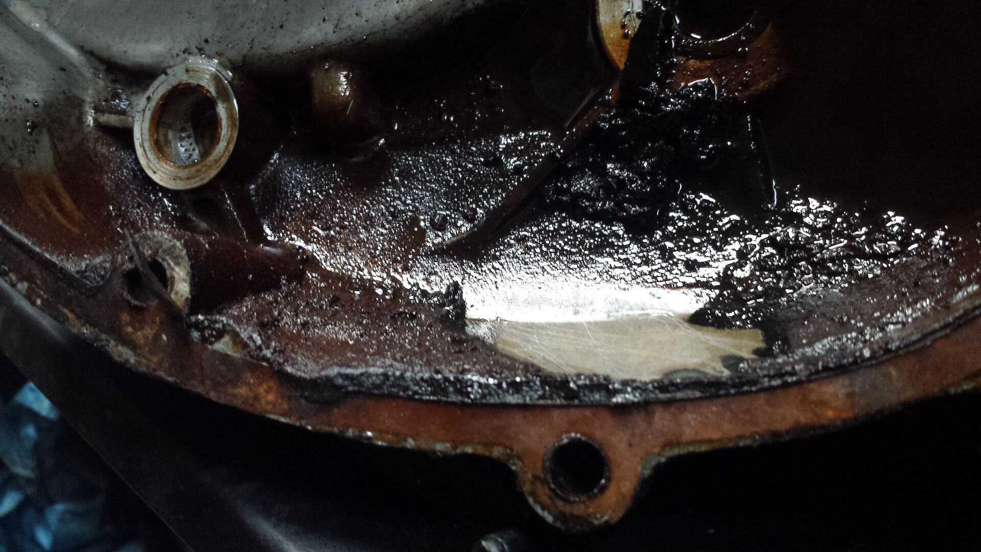

    So sah es vorher aus. Und die ablagerungen im motor waren richtig hartnäckig. Ist nur eine frage der mittel und technik.

    Ja das wird gemacht. Nach dem strahlen kommt alles in die spülmaschine damit auch kein körnchen strahlgut im motorraum bleibt :) darf nur meine bessere Hälfte nicht erfahren sonst krieg ich was auf den deckel
    • October 6, 2014 at 00:50
    • #40
    Nicht in die Spülmaschine , wenn dann nur ohne Salz sonst haste weiße Ablagerungen !!!
    druckluft hilft unheimlich ...
