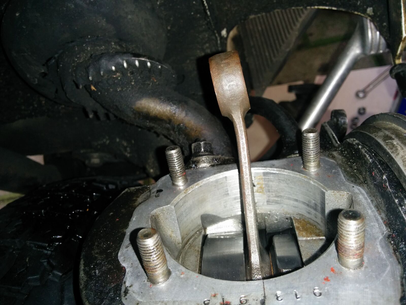

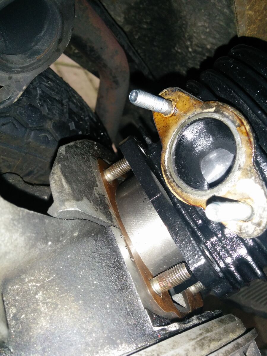

    Habe versucht vollgelaufenen motor anzuschieben. Dann klemmer gehabt. Beim Ausbau war Zylinder und Kolben kaputt. Neuen drauf gemacht und gemerkt dass er nicht richtig passt bzw der bolzen sich nur schwerfällig bewegt. Dann wieder runter mit dem Zylinder und festgestellt dass die pleuelstange ganz leicht krumm ist. Kann man da was biegen oder wie gehe ich vor? Danke!

    Großer Fehler, bei vollgelaufenem Motor, 1. Kerze ausschrauben, Benzinhahn zu, und so lange Kicken bis kein Benzin mehr aus dem Kerzenloch kommt. Dann Kerze rein und starten. Das liegt da ran, dass sich Flüssigkeiten leider nicht komprimieren lassen. Ach ja, das Pleuel kann man richten, wenn man es denn kann und die notwendigen Werkzeuge hat.

    Klassicher Fall vom Versuch Flüssigkeit zu komprimieren. Das Richtige Werkkzeug zum Richten wirst du wohl nicht haben. Ich denke mal es ist eine Originalwelle. Also Motor auf und Welle tauschen.

    Pleueltausch lohnt nicht bei einer Originalwelle. Du brauchst eine Welle mit 20er Konus. Ist sehr aufwändig. Schau dir mal ein Tutorial zur Motorrevision an, dann weisst du was auf dich zukommt.

    Was fgib98 meint ist das es sich bei einer sehr teuren rennwelle eher lohnt und bei einer originalwelle nicht, da sie vergleichsweise günstig ist. So hab ich es verstanden.
    Das Pleuel an sich zu tauschen ist schon recht aufwändig. Ich bin auch kein fan von "direkt wegwerfen" aber da würde ich lieber die neue Mazuchelliwelle kaufen. Der Pleuelsatz kostet 45 euro, die komplette welle 81. Macht Mehrkosten von gerade mal 36 Euro. Dafür hast du direkt eine sportliche welle und keine arbeit . Beim Pleueltausch kannst du dir auch leicht die Kurbelwelle bzw. Die Wangen ect. zerstören.
    Wenn du das schon etliche male gemacht hast, dann würde ich auch nur das Pleuel tauschen.

    Das meinte ich. Man bekommt eine Originalwelle schon für knapp 15€ und da lohnt es sich nicht viel Zeit zu investieren.
    Du brauchst auf jedenfall einen Kupplungsabzieher und einen Polradabzieher. Als Ersatzteile brauchst du dann 2 Kurbelwellenlager und 2 Simmeringe.
