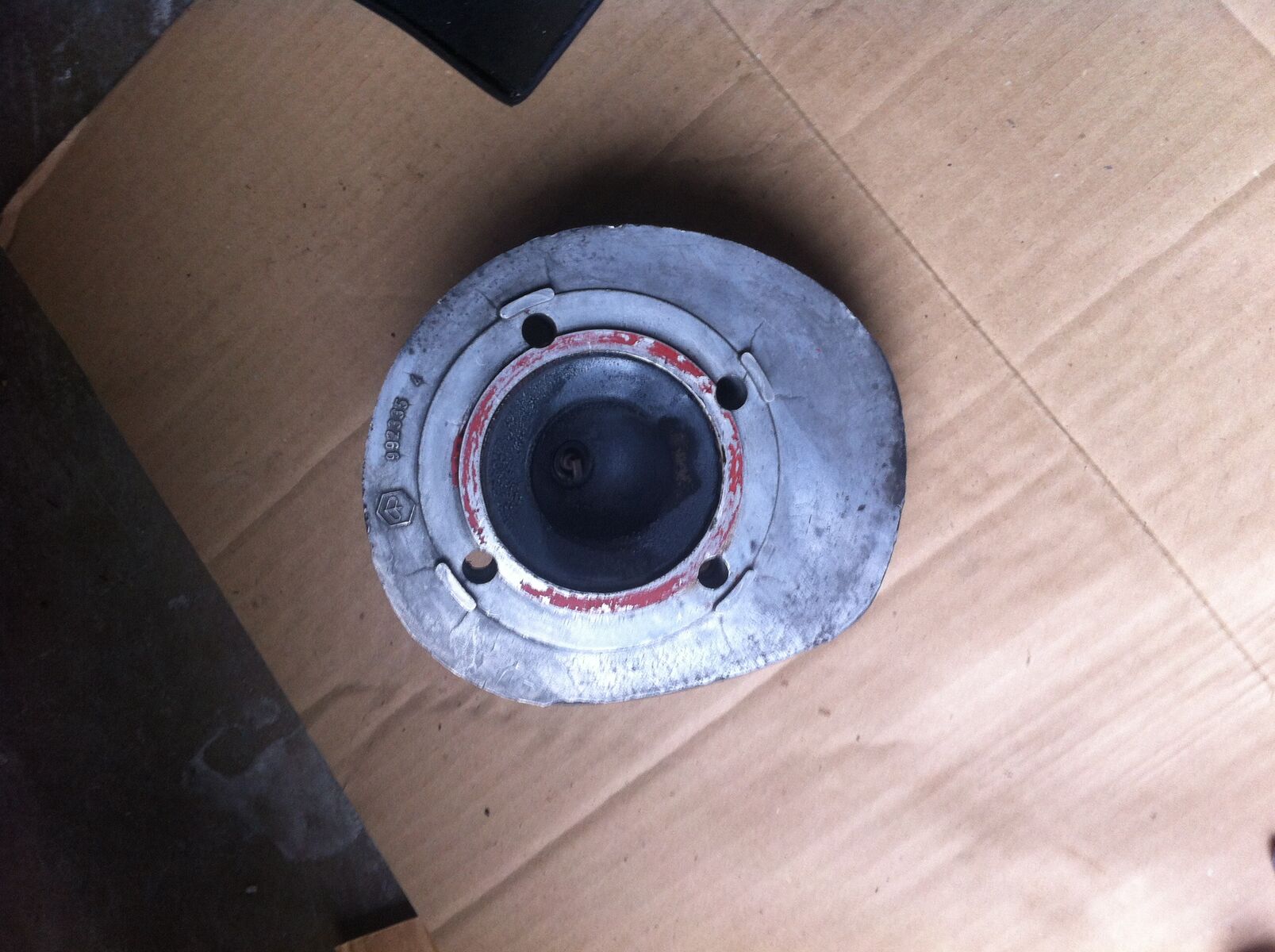

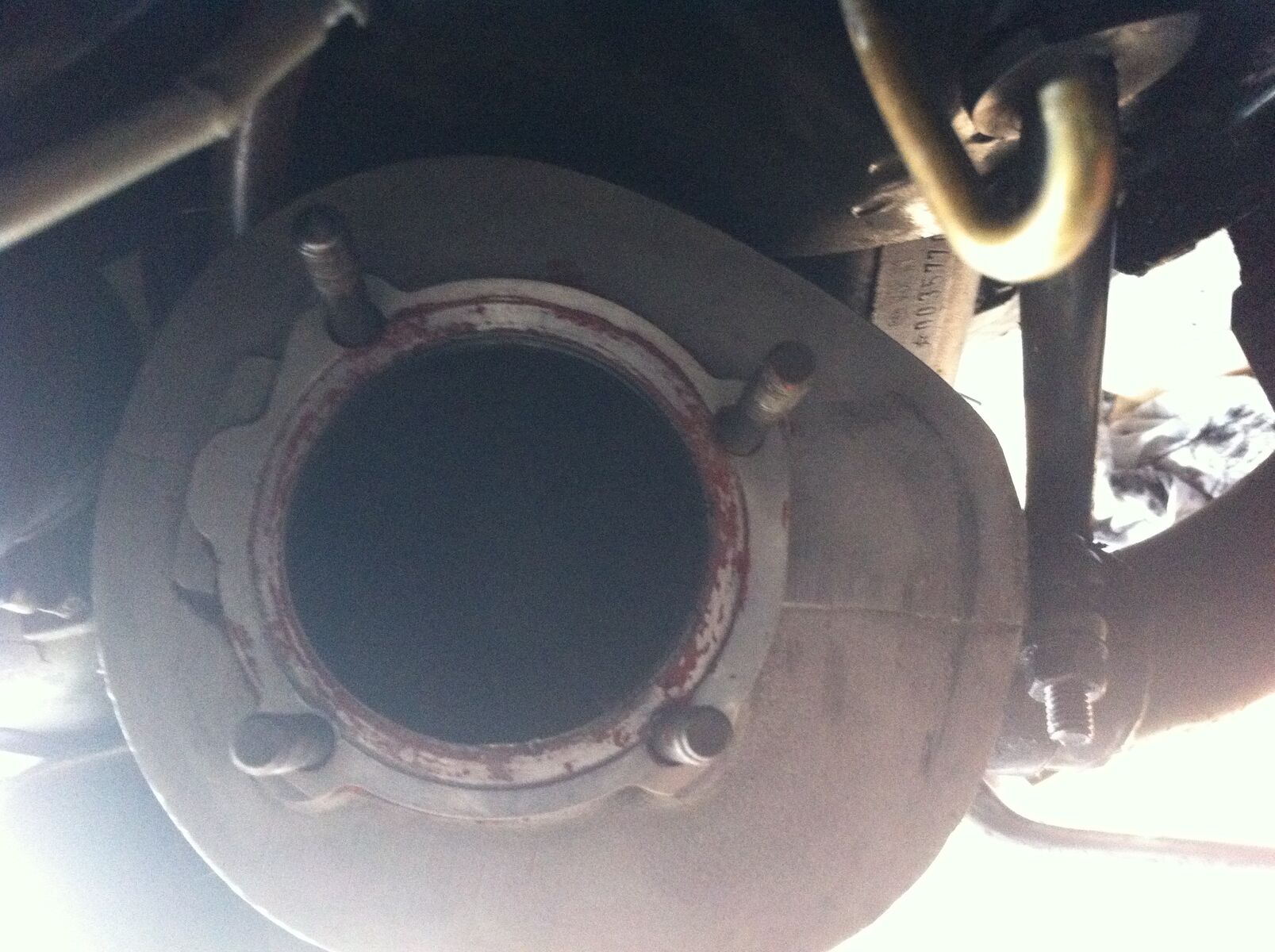

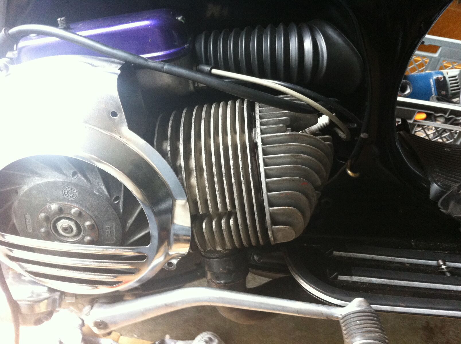

    Prä was?hier ein paar bilder

  • vesparacer79
    630
    126
    • October 16, 2014 at 13:35
    Mit Präfix ist die Buchstabenkombi die bei der Motornummer mit eingeschlagen ist gemeint.
    Aber laut Foto ist wohl ein 200er Motor verbaut.
