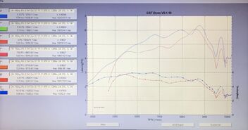

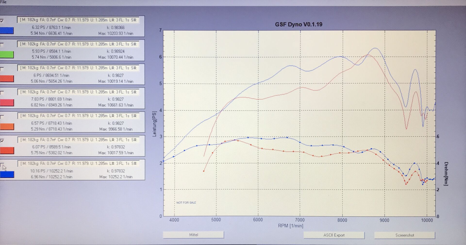

    Das Diagramm - sorry für offtopic - war der Motor mit den DR 75 Formula mit Nebenauslässen gesteckt und 4,31 primär im dritten Gang. Mit Filterlänge 3 und Mittel sähe das zwar besser aus, aber so ist authentischer. Straßenmessung eben.
    Topspeed war sogar mal 68 km/h im vierten Gang. War echt was für Drehzahlfetischisten. Ach ja: original Kurbelwelle damals noch.
    Hätte ich auch gerne mal mit dem 19er gesehen. Man kann aber nicht alles testen.
