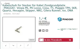

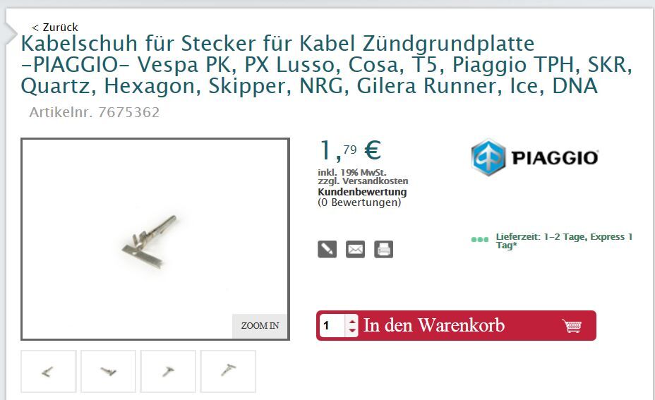

    • October 22, 2014 at 09:03
    Eine Möglichkeit ist diese; aber bei 5 Stück würde ich direkt komplette neu Kabel kaufen.
