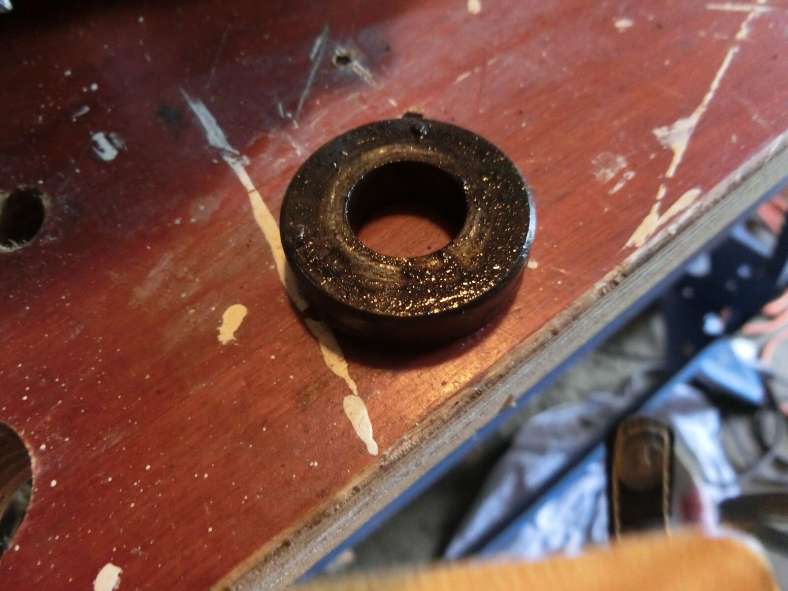

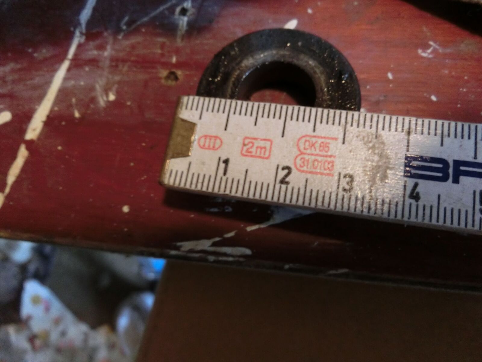

    nachdem ich meinen Motor - bis auf Kurbellager - auseinander habe, Lager neu drin habe und nun wieder zusammen bauen will, fällt mir ein Teil auf, was ich gerade gar nicht zuordnen kann. Ist eine dicke runde Scheibe aus Metall und ich habe keine Ahnung, wo ich das ausgebaut habe.
    Zur Sicherheit habe ich mal zwei Fotos gemacht.
    Hat jemand eine Idee, was das sein kann und wohin es gehört?
    Vielen Dank für die Hilfe
    Dieter

    Unter der Kronenmutter auf der Antriebswelle evtl? Zwischen [lexicon='bremstrommel',''][/lexicon] und Mutter
    Gruß goran

    Yep ! HR Distanzscheibe zur Kronenmutter !

    Super, nun habe ich es !!
    Vielen Dank!!
