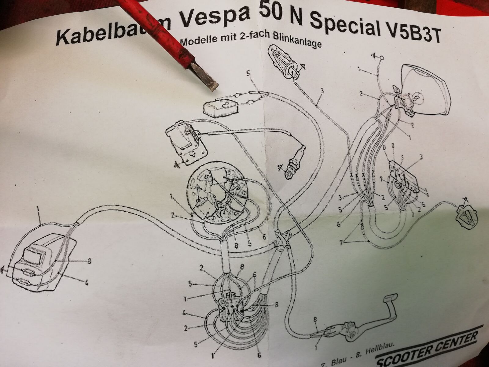

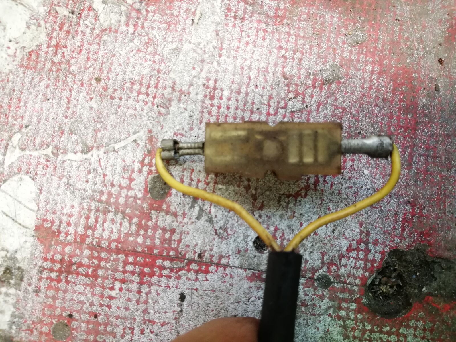

    Der Kabelbaum ist drin. Aber wofür ist das gelbe Kabel. Auf der Zeichnung und beim alten Kabelbaum sind die zusammen gesteckt. Warum???

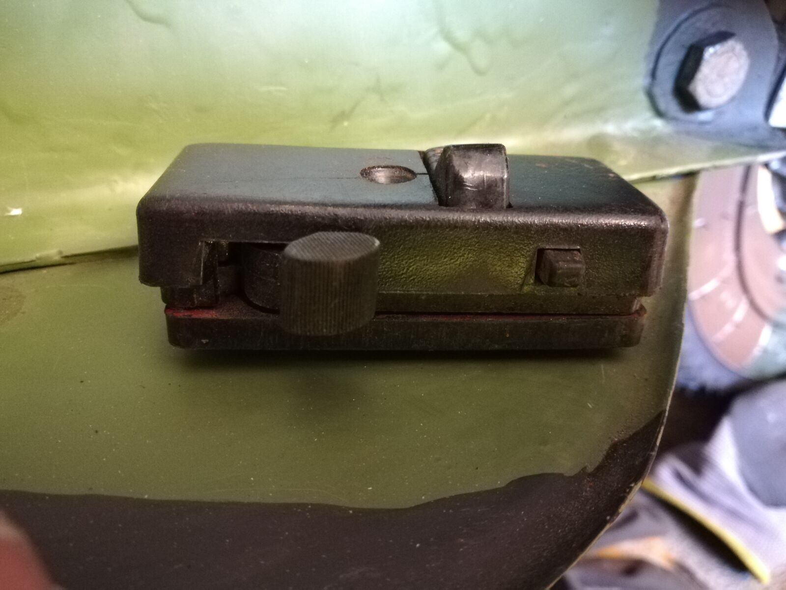

    Und Mal ne andere Frage. Ist ja meine erste spezial. Die hat kein Zündschloss oder so. Wie macht man den Hobel aus? Abwürgen ist ja nicht so die Dauerlösung. Ist das grüne Kabel das Killkabel? Habe ich irgendwo Mal gelesen,glaube ich.
    Gruß Marco

    Die Spezial hatte einen kleinen Killschalter am Lichtschalter unten, wenn ich nicht irre....

    da siehst Du den Killschalter, rechts vom Blinkerschalter

    Hat mein Schalter. Hab mich schon gefragt wofür der knopp ist. Dachte erst an die hupe. Aber hat der Hobel ja nicht. Dann bin ich ja beruhigt.
    Und wofür sind die gelben Kabel?

    gelb sollte eigentlich an Blinkerrelais gehen meine ich

    wenn ich das richtig verstehe, ist das Kabel zum Killschalter rot

    Ich sehe das auch so, gelb geht zum Blinkerrelais und dann weiter zum Blinkerschalter. Der "teilt" gelb in links bzw. rechts oder braun bzw. blau

    Richtig. An den Killschalter gehen rot (Zündung) und schwarz (Masse). Bei Betätigung wird Zündung auf Masse kurzgeschlossen und aus ist der Hobel

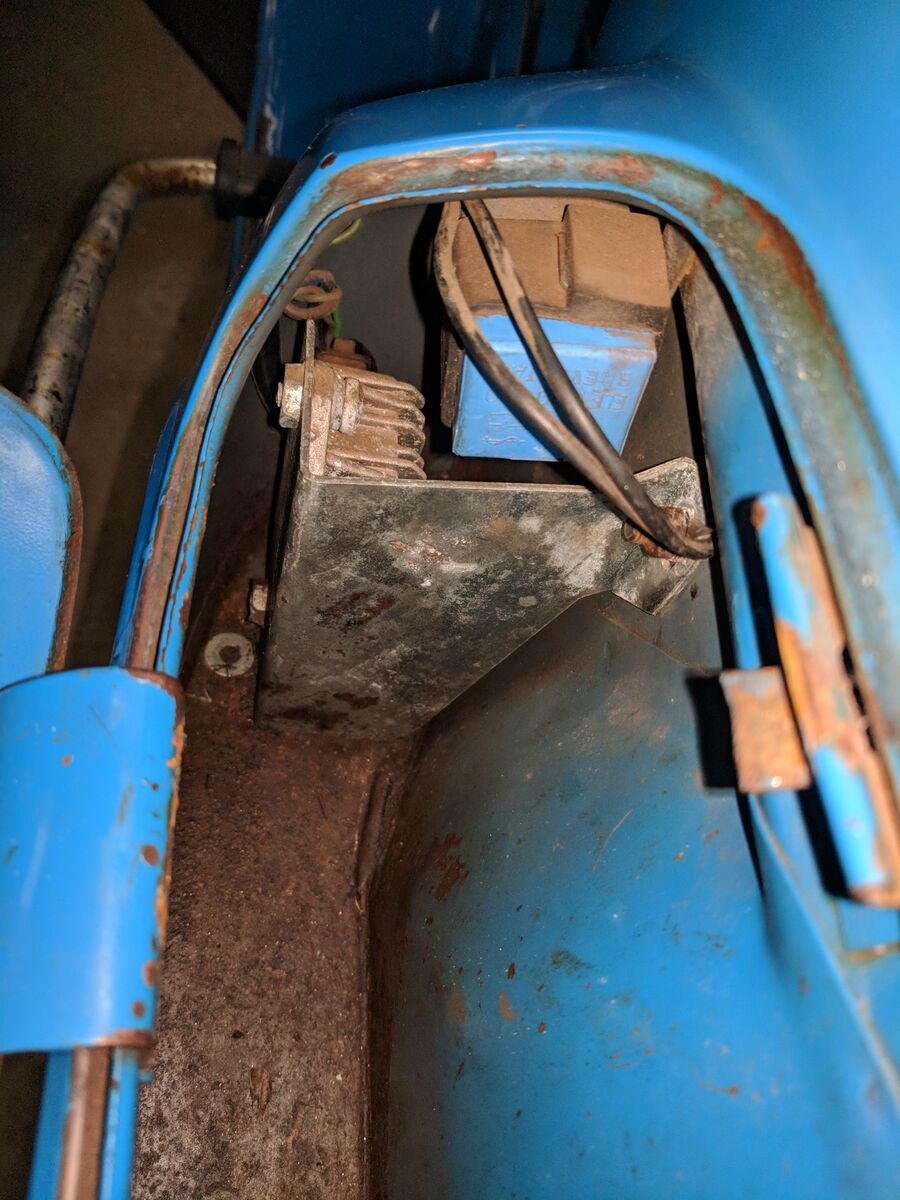

    Dann baue ich da mal das Blinkrelais zwischen. Ist das bei ner Spezial unter dem Tank verbaut oder in den seitenfach? Wenn eins dran ist
    Weil länger sind die Kabel nicht um die irgendwo anders hinzulegen. Ein Seitenfach hat meine nicht :D

    sitzt unter dem Werkzeugfach. Da wo im Rahmen die Schrauben der Sitzbank rausgucken ist ein kleines Blech, wo die Gummihalterung des Blinkerrelais eingehängt wird
