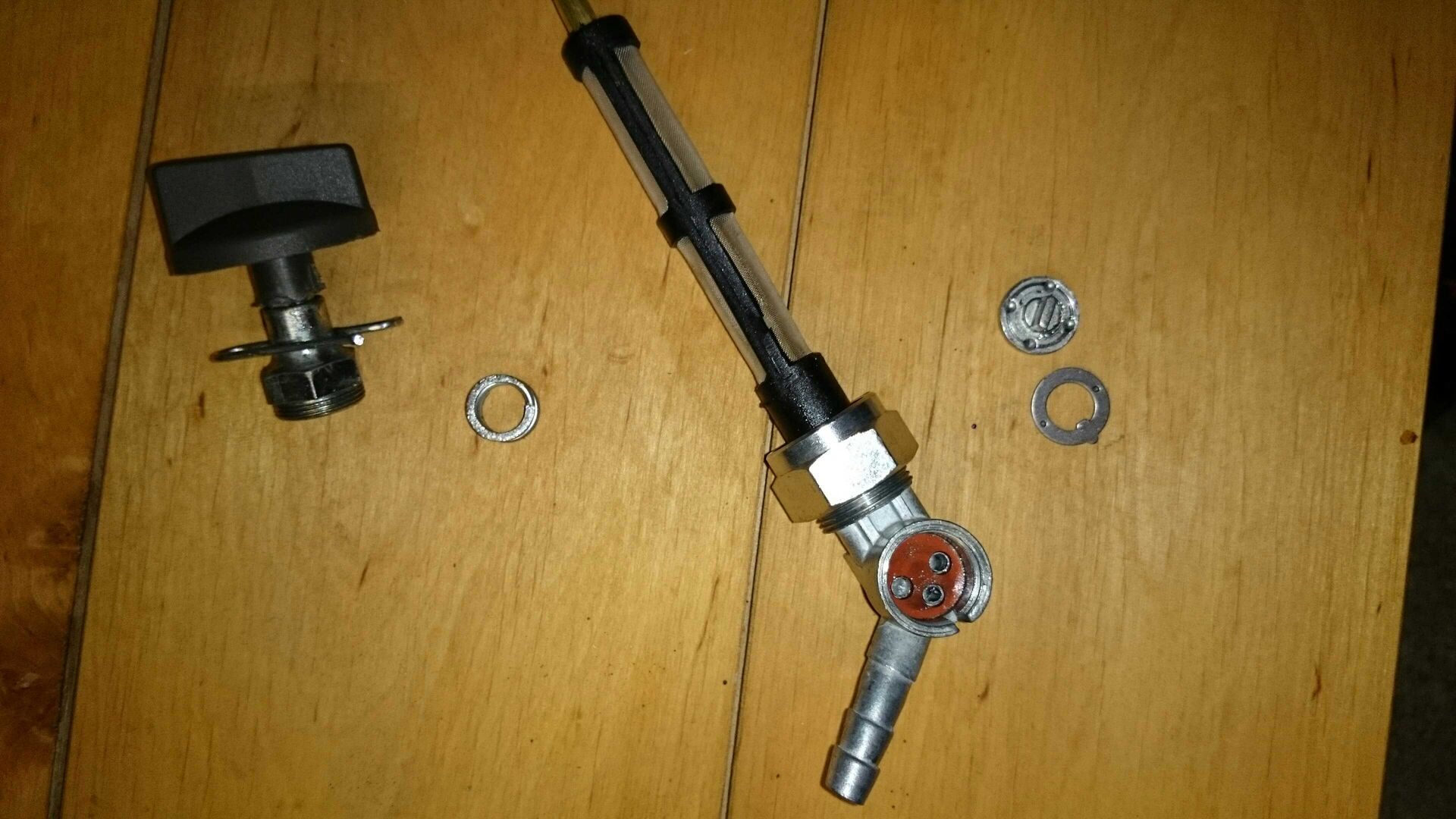

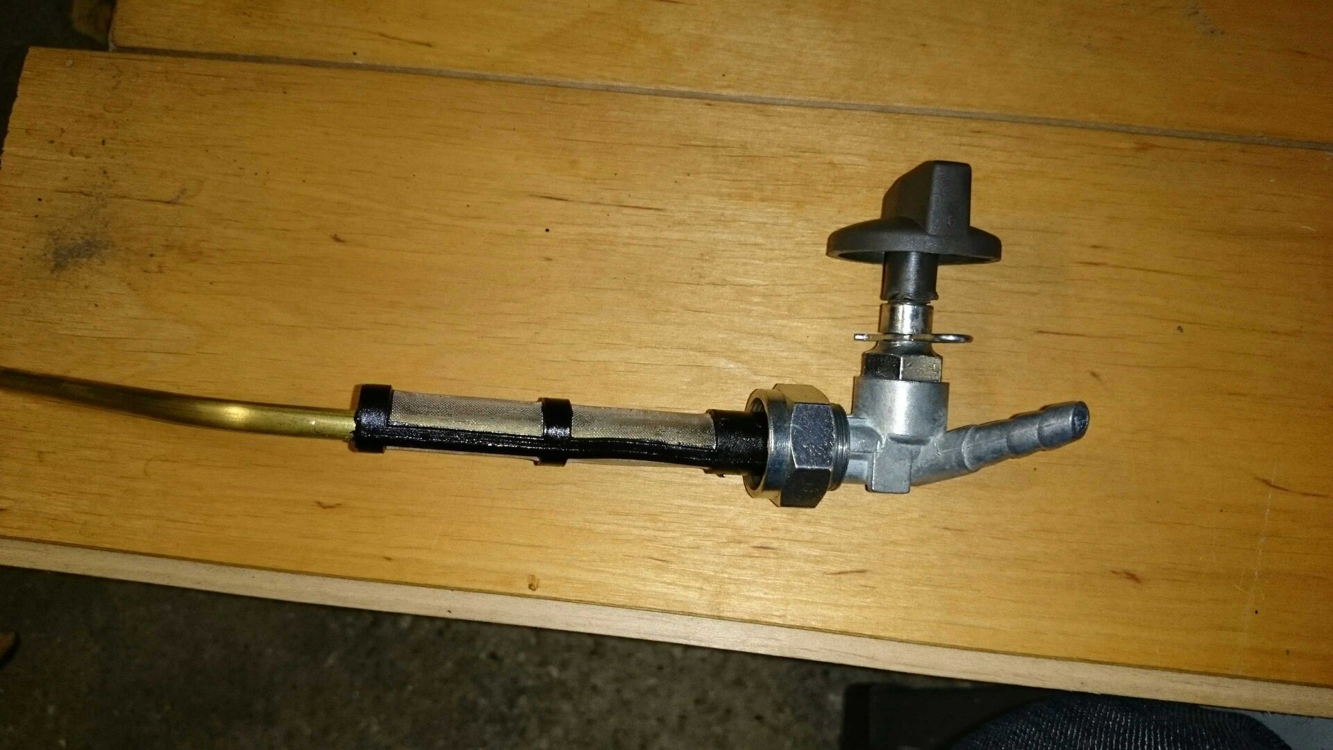

    • November 16, 2014 at 18:08
    Also mittlerweile springt sie an, immerhin...
    Aber geht wieder aus, die Fehlerquelle haben wir zuerst als einstellungssache des vergasers ermittelt, aber irgendwann als das einfach nichts brachte haben wir mal zurueckverfolgt vllt zu wenig Benzin? Also benzinschlauch vom vergaser ab und mal geguckt wie viel da ankommt, was ankam war ein stoßweiser pisel Strahl... Bisschen am benzinhahn gedreht und die Stellung etwas nach oben gemacht und dort kam dann mehr als auf Stellung on.
    Seltsam.. Also benzinhahn raus und geguckt ob der zu ist, is er aber nicht....
    Also zusammenfassend Stellung 'on' kommt sehr wenig Benzin durch und wenn man ein wenig nach oben dreht kommt was mehr durch.
    Is der Benzinhahn kaputt? Oder wodran liegts?
