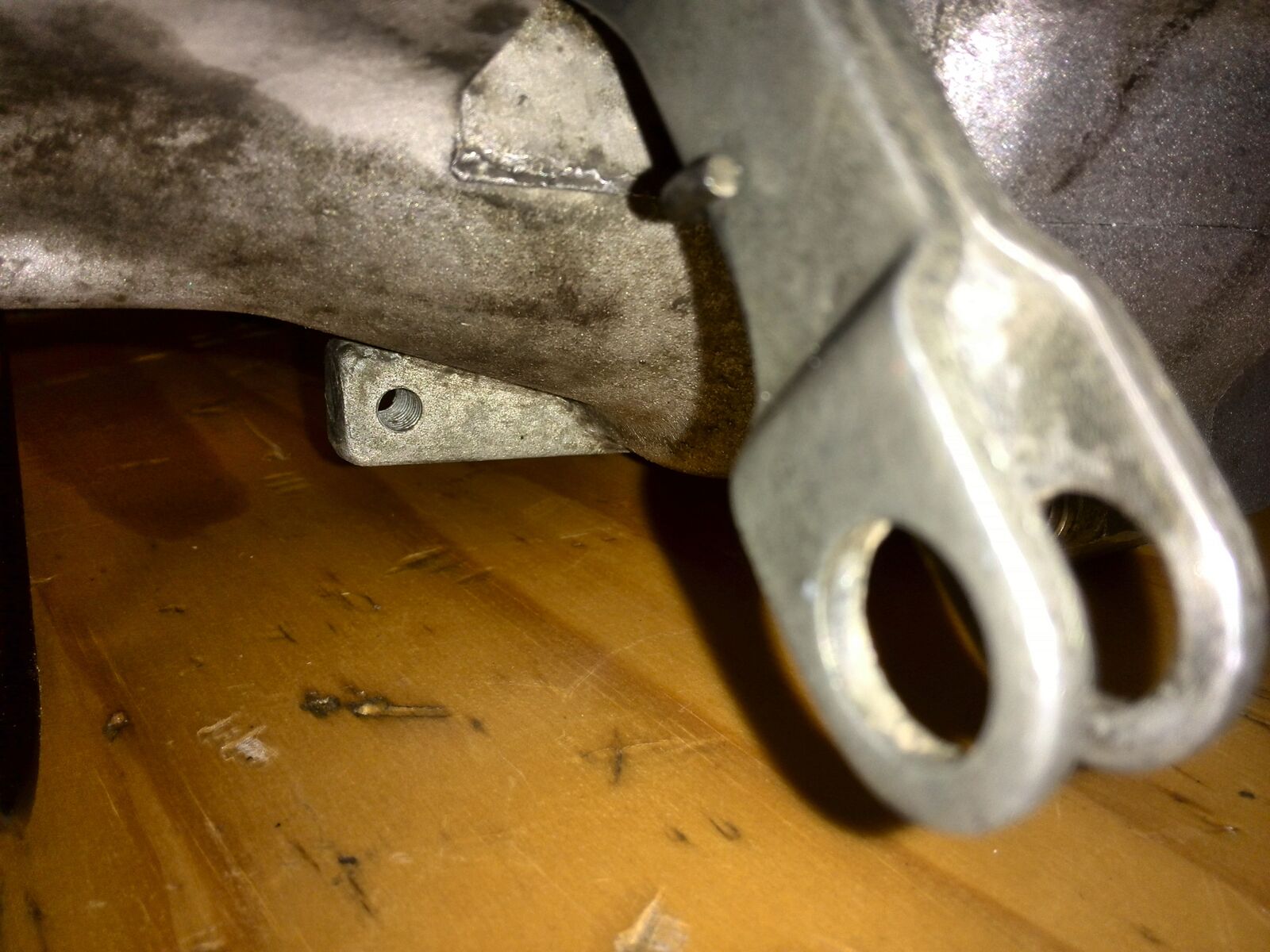

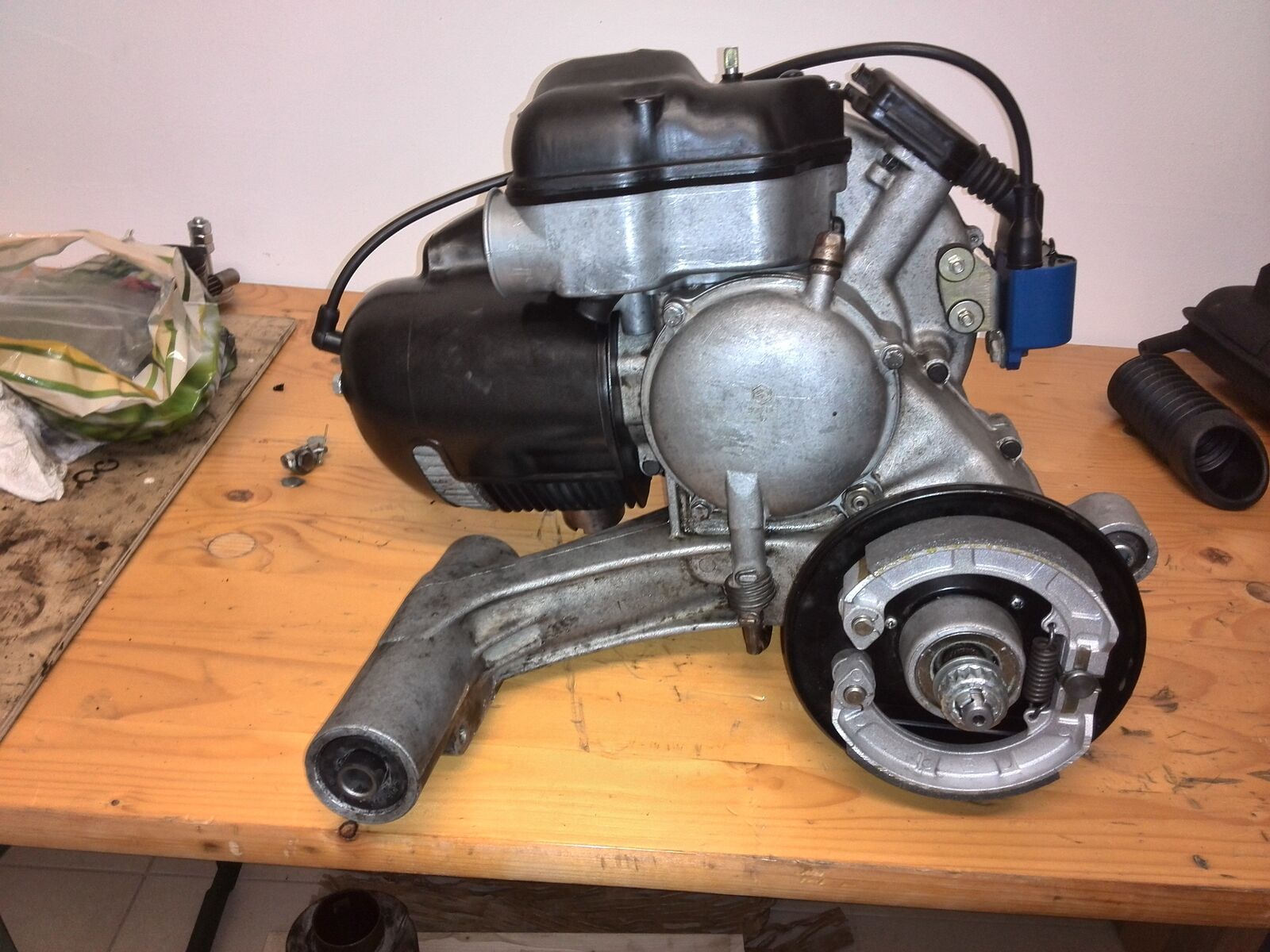

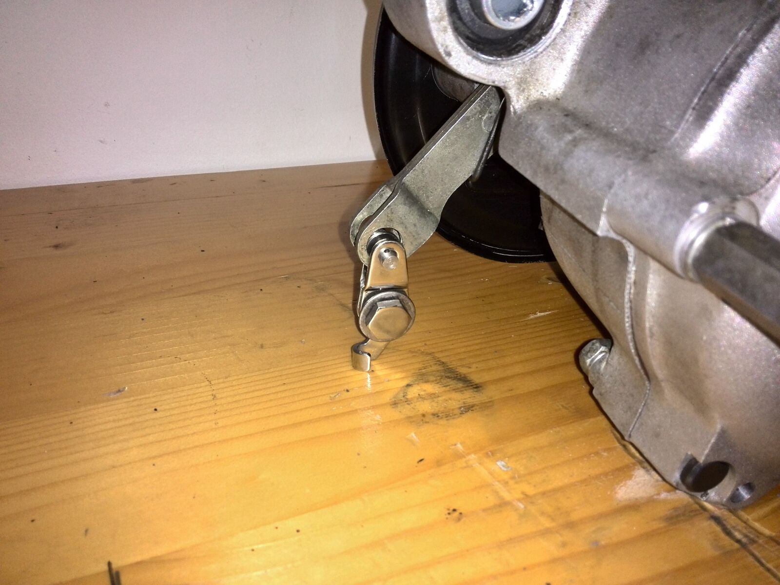

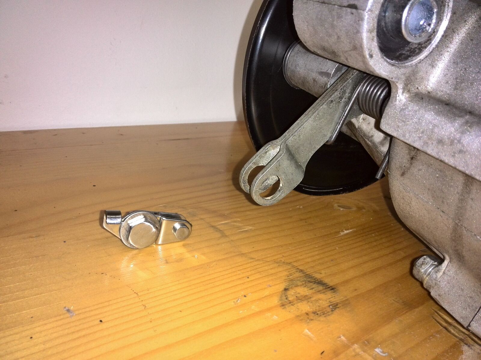

Was fehlt mir hier für einen kompletten Bremsarm?
Habe das Edelstahl Teil gekauft aber passt wohl so nicht.
Motor Vse1m

der arm hinten ist ein "später lusso" bremsarm, wie er zu finden ist an vespa T5 und späten lussos nach 98 (meine ich)
der bremszug selbst hat ein gewinde aufgekrimpt, durch das loch kommt ein zylinder mit loch in der mitte. eigentlich kannst du dir das bei deiner vorderen lussobremse abgucken ![]()
willst du den "T5"-Zug nicht verbauen, dann müsstest du den ganzen bremsarm wechseln.
Ich habe ja keine Lusso zum schauen. Der Motor kommt in eine PX alt. Also mit einem T5 Zug ist der Bremsarm komplett? Geht der Zug auch am Bremspedal der PX alt?

Richtig, du musst ein Stück wegdremeln/sägen. Geht recht schnell, ist nur Alu-Guss. Der Vorteil ist das du die Bremse wesentlich einfacher einstellen/Nachstellen kannst.
am bremnspedal die klemmbleche abmachen und die öse direkt mit dem bolzen fixieren (siehste dann schon) unten am motor selbst musst du für den t5 zug die stellschraube entfernen und ggf das gewinde der stellschraube ausbohren, damit der nuppsi vom bremszug durchpasst.
das wars.

die frage ist doch nur ob auch die einstellschraube schon entfernt wurde, wenn der hebel hinten schon dran ist ?
ich persönlich finde die t5 variante super !!!
Also der Hebel war dran. Du meinst wohl das Loch auf dem Bild das hat noch ein Gewinde drin. Müsste man schauen ob es durch passt. Etwas in der Art müsste ja dann montiert gewesen sein. In den Shops gibt es auch eine Schraube die sich auf einen normalen Zug aufschrauben lässt. Keine Ahnung was nun besser ist.
Svenson die Teile sind im Motor drin von dir.

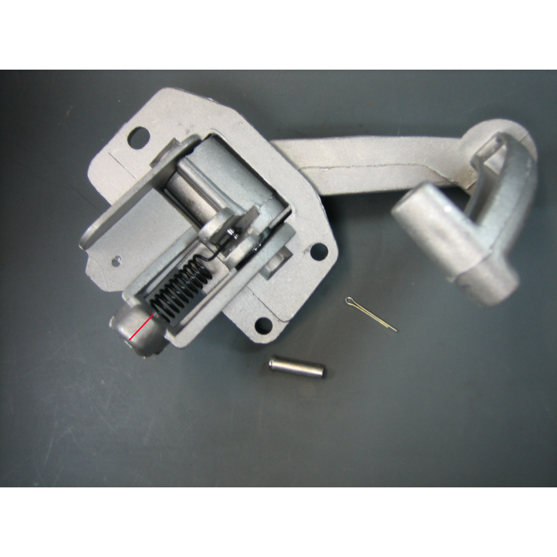

Hat wer ein Bild wie man das Pedal fräsen muss.

das pedal musst du von oben nur mit ner flex einschlitzen, dass du den zug einhängen kannst.
Danke Bilder sind immer sehr hilfreich.
