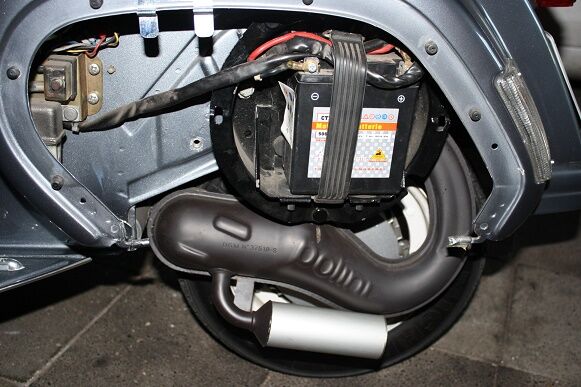

Also ich musste bei dem Polini auch die Batteriehalterung hochsetzten. Ein neues Loch in den Batteriehalter gebohrt und dann an die vorhandenen Gewinde in der Karosse geschraubt. Kein Problem. Wie man sieht muss aber noch die untere Mutter am Halter abgeschliffen werden damit mal nicht so eine hässliche Schleifstelle am Auspuff bekommt wie ich sie jetzt habe. So müsste es dich bei der ETS Banane auch passen oder nicht??
Wenn du deine dran hast, berichte doch bitte mal mit Foto. Ich will mir nämlich auch eine bestellen und mal die Leistunsentfaltung vergleichen.
