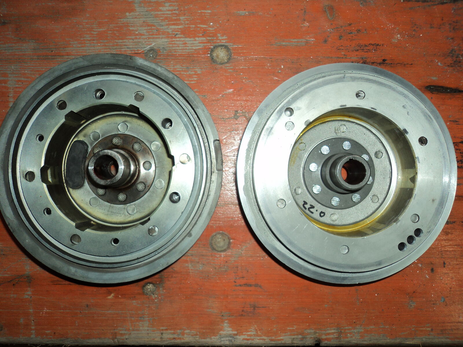

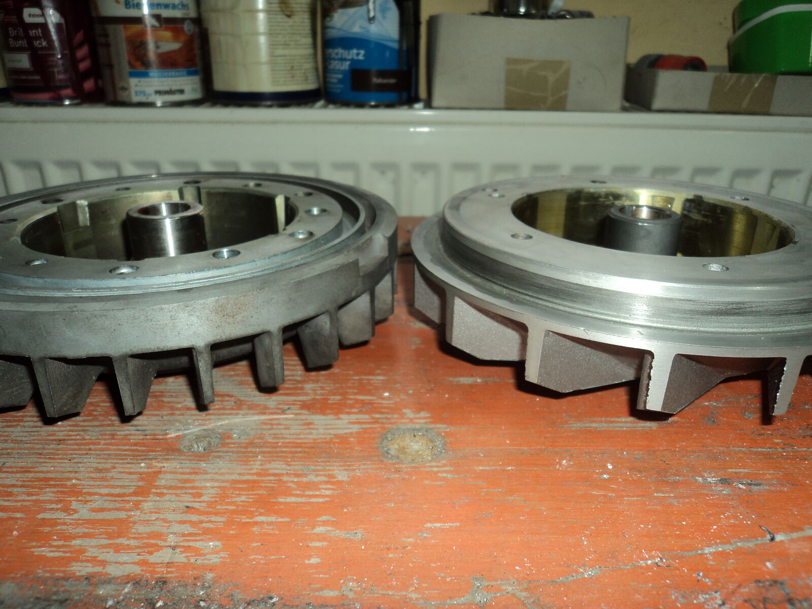

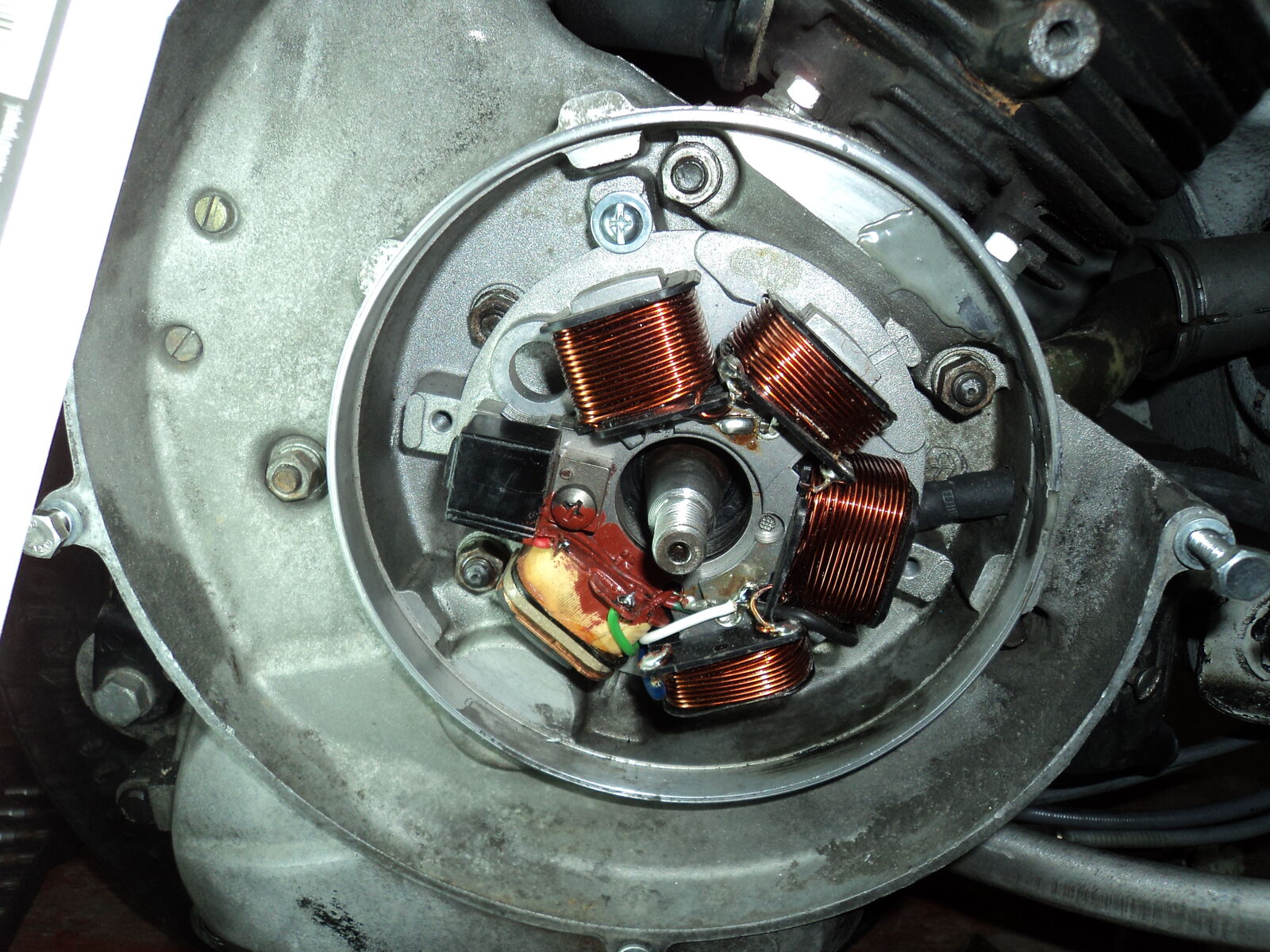

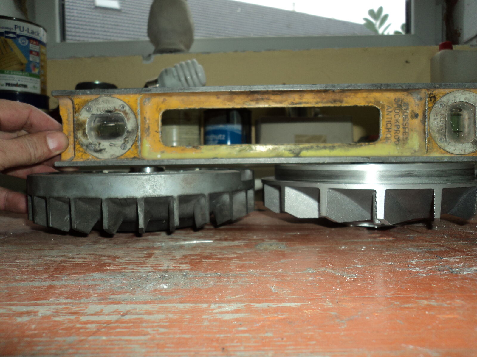

hier mal ein paar Bilder! eventuell erkennt ja der "Profi" etwas!?
Was für ein Set ist das denn? Und wo genau schleift es? (Bilder/makieren )
