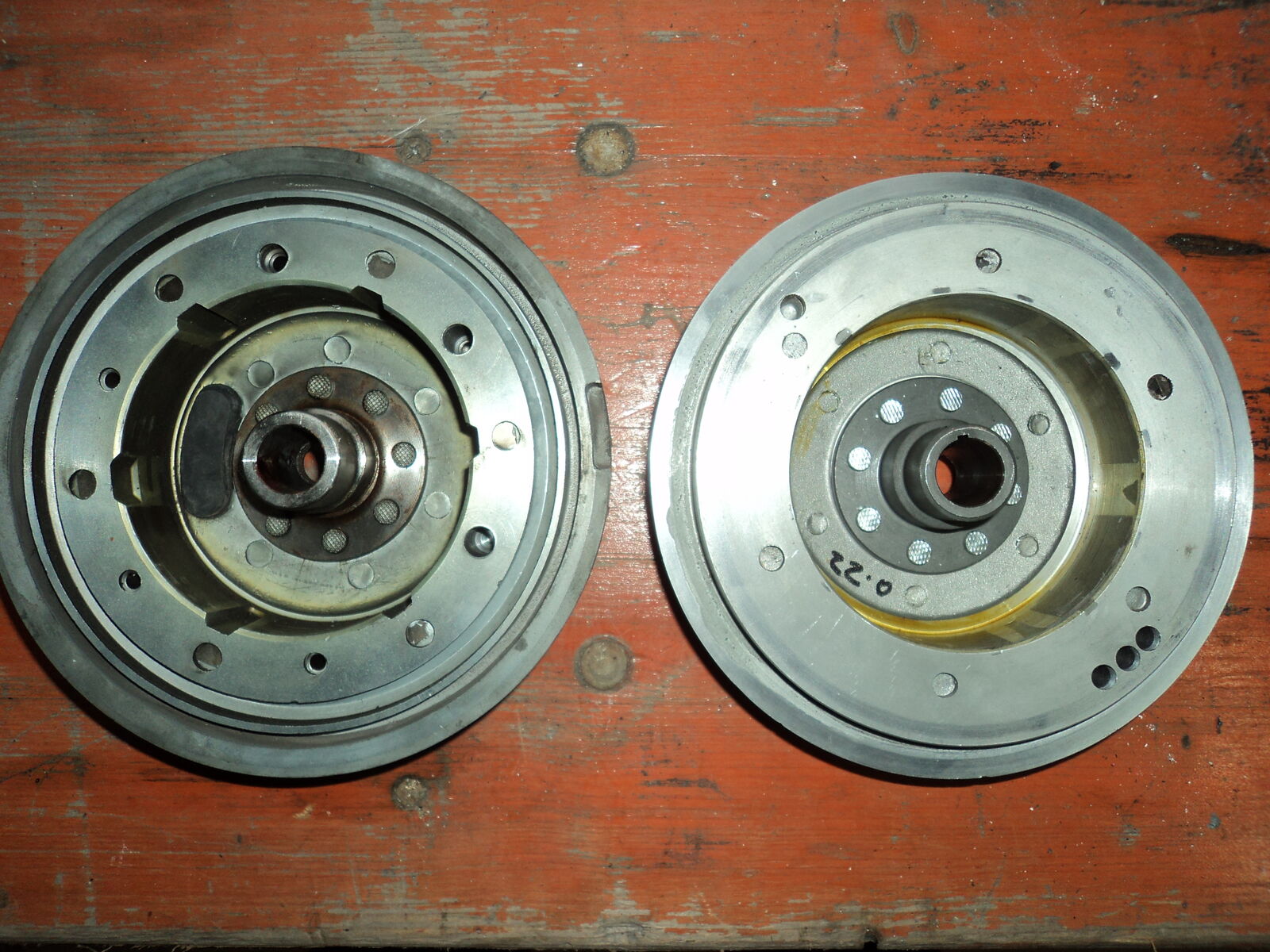

    folgendes problem! hab mir ein umbauset 6v auf 12v gekauft! habe nun angefangen umzubauen (was ja "eigentlich" kein Hexenwerk ist) und dann das Problem. sobald ich das Polrad anziehe schleift es am motorgehäuse und lässt sich nicht mehr drehen!!! hab ich etwas übersehen oder falsch gemacht!!?? danke für die info/hilfe!!

    Ich hatte ein ähnliches Problem. Bei mir hat das Polrad aber eine einer der 3 Halteschrauben der ZGP geschliffen. Hatte dann die mitgelieferten U-scheiben weggelassen und die Originalen verbaut und das Problem war weg.
    Ich schliesse auch einfach mal aus das du ein Polrad für 20er Konus versuchst auf eine 19er Welle zu bauen?! Nur mal so ein Schräger Gedanke.

    lach ne, ist schon ein 19er! wie gesagt, schleift es (bei festerem anziehen blockiert), am motorgehäuse!! eventuell das polrad fehlerhaft (zu wenig abgedreht)?? jemand meinte auch, ich soll die ZGP 2mm unterlegen!?

    Durch das Unterlegen der ZGP kommt das Polrad nicht weiter vom Gehäuse weg.
    • December 17, 2014 at 11:36
    Denke es liegt am Konus der KW und am Konus vom Polrad dass dort was nicht stimmig ist

    hier mal ein paar Bilder! eventuell erkennt ja der "Profi" etwas!?

    Was für ein Set ist das denn? Und wo genau schleift es? (Bilder/makieren )
