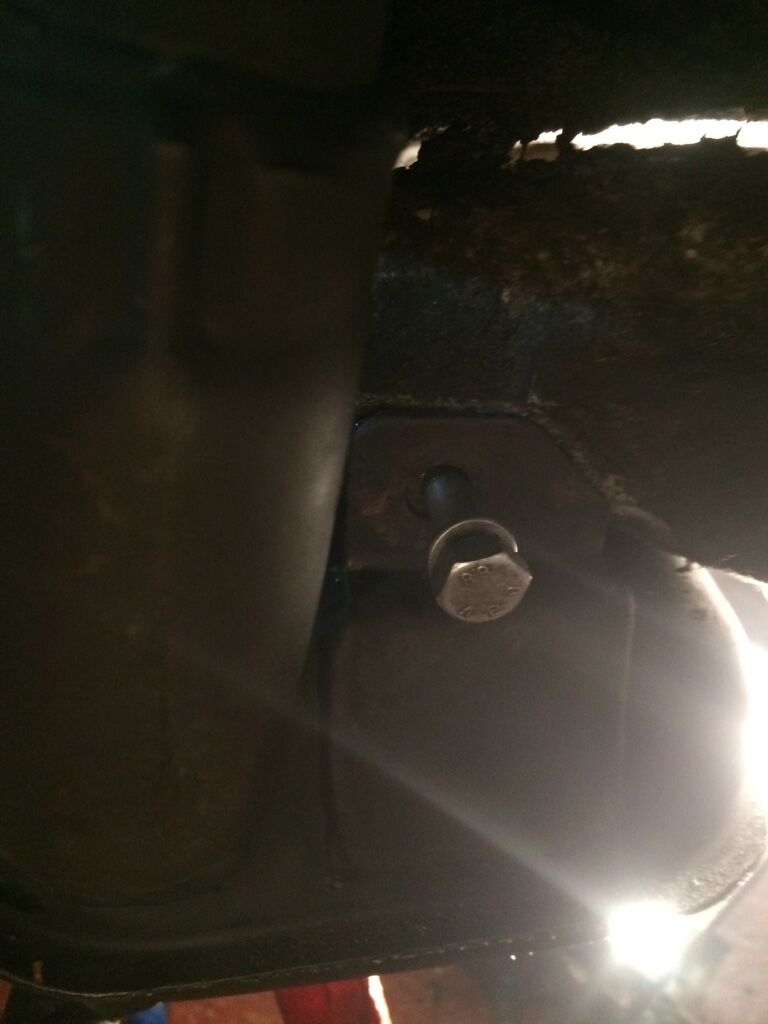

    Hi zusammen ich schraub seit 3 Nächten an meiner Vespa rum. Geduld am Ende! Ich bring diese blöde Schraube am Topf wo durch die Schwinge muß nicht hin. Einen dünneren Schraubendreher bring ich komplett durch, also hinten bei der befestigten Mutter komm ich raus. Aber die Schraube greift nicht. Hab ich aber gereinigt, gefettet, vor Montage probeweise eingedreht ob sie paßt und wg Farbresten. Topf mit Holz auf richtige Höhe abgestützt. Bestimmt schon 5 Std wg einer Schraube ist doch Irsinn!!! Gibt's da nen Trick? Hab keine Ahnung mehr. Please help

    Wenn ich das richtig verstanden habe..
    evtl. nochmal oben abschrauben vom Krümmer und dann erst unten die schraube locker reindrehen, dass sie greift und dann oben erst fest ziehen.
    Am Ende dann die untere auch festziehen.

    Danke für den Tipp aber oben ist nur locker verschraubt, damit es nicht auseinanderfällt, also NICHT angezogen...

    vielleicht oben dann doch nochmal komplett lösen und sich um die untere kümmern

    Alles nochmal komplett inkl Krümmer anmachen und von unten beginnen? Hab dann aber Angst dass was bricht, wenn ich mit Gewalt über die stehbolzen zerre

    nein ich meine einfach den Auspuff von krümmer nochmal abschrauben der krümmer bleibt dran

    moin moin
    mach wie schon weiter oben beschriebén, alles nochmal lose und häng den pott dann drunter..Schraube an der traverse locker anschrauben und dann vom Zylinder aus alles wieder fest schrauben.
    Auspuff sollte Spannungsfrei montiert werden,sonst haste nicht lange was davon.
    Denn kleinen Krümmer kannste auch mal lose machen, dann haste mehr spielraum.
    lg micha

    war bei meinem Sito+ damals genau das gleiche Spiel. Ich habe dann die Schraube wo der Auspuff an der Traverse befestigt wird, eine große Fase mittels Schleifbock angebracht. Dann hat die Schraube ihren Weg zur Mutter gefunden.

    ansonsten, kannst du auch die Löcher am Auspuff noch etwas aufbohren, dann hast du zumindest auf der Seite wo die Schraube nur durchgesteckt wird, mehr Spiel.

    Meine Schraube ist am Ende Spitz, eventuell hast du ja die Möglichkeit mit einem Schleifstein oder Flex die Schraube auch "an zu spitzen". Vorher ne Mutter drauf drehen, dann ist das Gewinde nachher noch zu gebrauchen

    Lieben Dank an alle alle hatten Recht. Schrauben gelöst inkl. Krümmer Schraube angespitzt und jetzt klappts. Luft vom Reifen zum Topf voll wenig. Zu zweit fahren is glaub nicht?! Hab die Bremsbacken gleich noch mitgemacht, irgendwas schleift jetzt aber nur bei ca. 1/2 Umdrehung. Kein Plan was das wieder ist? Bei uns schneits und Schmuddelwetter, konnte nicht richtig Probefahren. Nochmal danke an alle und vielleicht weiß einer von Euch was da schleift? Hoffentlich nicht die Bremsen? GLG MICHL
