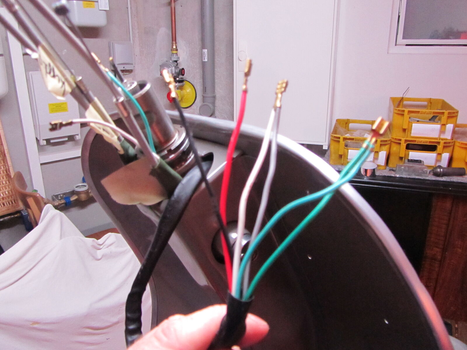

    folgendes Problem...

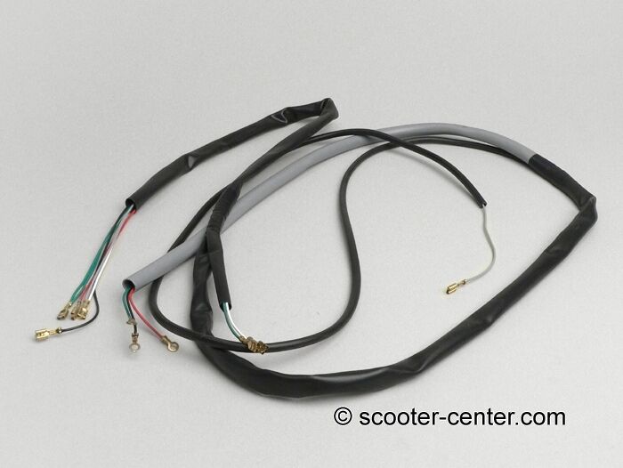

    Vespa V 50 Spezial.... Kabelbaum neu von Scooter Center... haben leider andere kabelfarben wie in den Darstellung welche im netz abgebildet sind.
    auf dem Foto kommt der kabelbaum oben mit den Farben Rot, Schwarz, 2 x Grün und Grau Weiß zusammen.. ???? heraus...
    sowie grün und weiß extra.... für den Scheinwerfer vorne....aber welches wohin :-))))
    wie muss ich diese an dem im Bild originalen Schalter anschließen ? "12 Volt.. keine Blinker , keine Hupe, Bremslicht....
    Und..... fehlt da nicht noch ein Massekabel von unten ??
    Unten kommen drei Kabel mit den Farben Rot, Schwarz, Grün, raus. sowie eines für´s Rücklicht denke ich..
    kann leider den Lenker nicht zusammenschrauben , bevor ich die Kabel Belegung am Schalter nicht rausgefunden habe..

    # deine "Scheinwerfer" kabel gehören an die hupe/ schnarre
    #den abzweig den du in der hand hälts kommt zum scheinwerfer und nicht zum lichtschalter.
    bei der spezial sind, soweit mir bekannt, am lichtschalter die kabel schon montiert. diese werden im lenkkopf hiner dem scheinwerfer mit dem kabelbaum zudammengesteckt.

    hi hiro... danke für die antwort..... also du meinst die zwei grünen und das weiß graue ( welche zusammen sind ) gehören an das licht.. was ist dann mit der rot und der schwarz.....? diese an den schalter ?? nein am Lichtschalter sind keine kabel verbaut.. dachte die werden einfach eingesteckt...welche sollen dann an die hupe ( die hab ich ja abgebaut ) bzw hat die 50 Spezial mit vierfach blinker keine hupe schnarre sondern ne klingel... war zumindest bei meiner so...
    so richtig blick ich´s leider noch net sorry -)))))
    grüße marco

    Ok... dann fange ich nochmal an. diesmal mit etwas mehr bilder:-) nochmals sorry... ich bin wie gesagt nicht der schrauber Gott. man verzeihe mir. ich versuch´s einigermaßen verständlich in meinen worten zu verfassen..
    a ) BILD 1.....Vespa Typ V 50 Spezial bj 83 mit Bremslicht und vierfach Blinker.
    b ) würde gerne auf "ohne Blinker , Hupe bzw Schnarre,aber dafür aber mit Bremslicht umbauen"
    c ) BILD 2......alter kabelbaum wurde komplett entfernt und ein neuer von Scooter Center verbaut
    dieser hat aber andere kabelfarben wie die Originalen. Und deshalb weiß ich leider nicht welche Kabel wo hin gehören
    d ) BILD 3...... Der Scheinwerfer mit den Anschlüssen, wie er zuvor war
    e ) BILD 4..... Kabelbaum wie er zuvor war.
    f ) BILD 5...... Anschlüsse der Kabel am Lenkerschalter vor dem Ausbau ... Kann ich den alten überhaupt noch benützen, oder ist es besser ich kaufe mir einen neuen, wo alle Kabel schon eingebaut sind. ? bleibt trotzdem die Frage der Kabelfarben :)
    g ) Bild 6 ....Kabel welche von der Zündplatte kommen... wird gerade überholt .brauche aber erst nen abzieher für´s Polrad..
    h ) Bild 7 diese Kabel kommen oben am Lenker heraus.... unten sind es 4... einmal rot, grün, schwarz, sowie ein langes mit der Farbe grau....
    Die Fragen wegen Verkabelung Bremslicht und Gleichrichter würde ich gerne später stellen, sonst wird es zu kompliziert.
    vieeeeeeeeeeeeeeeeeeeeeelen Dank für eure Bemühungen un evtl Hilfe
    grüße marco
    falls Detail bilder gewünscht . gerne müsst nur sagen was ich ablichten soll

    • January 25, 2015 at 16:36
    welche kabelfarben laufen zum bremspedal?
  • hiro lrsc
    170
    34
    • January 25, 2015 at 19:09
    gar keine weil der neue kabelbaum nicht das kann was gewünscht wird.
    das lange graue würde zum rücklicht gehen.
    wie hasst du eigentlich die kabel vom lichtschalter entfernt?

    hi..
    ja das graue kabel geht zum Rücklicht und ist schon verlegt.:-)
    ich habe bewusst den kabelbaum genommen, weil alle anderen mit blinkerkabel waren.. die 2 kabel welche vom bremslichtschalter weggehen, habe ich schon verkabelt. / also selbst stecker dran und gesteckt... eins davon geht ergo zum Bremslicht und das andere glaube ich in den verteiler, wo es mit dem schwarzen kabel welches aus der Zündgrundplatte kommt zusammengeführt wird..
    die kabel aus dem lichschalter hab ich mit einer Zange herausgezogen. ( war keine so gute Idee ) bleibt nämlich einiges an rest kabeln drin.... was aber nicht so schlimm ist, da dieses nur in den "kleineren Löchern" der fall war ( Blinkeranschluss ) fällt ja weg..
    man lernt nie aus... bei der nächsten vespa weiß ich´s :)
    ich denke man kann die anderen doch einlöten oder?
    nochmal zu oben !!!! das grüne und weiße kabel links am bild, werden also abgeklemmt.. habe ja keine hupe---
    wohin also rot, schwarz, doppel grün , und grau / weiß ?????
    und.... brauche ich noch ein extra masse kabel?????
    gr marco

    Zitat von Marco Schilling
    hi..
    ja das graue kabel geht zum rücklicht und ist schon verlegt.:-)
    eins davon geht ergo zum bremslicht und das andere glaube ich in den
    verteiler, wo es mit dem schwarzen kabel welches aus der zündgrundplatte
    die kabel aus dem lichschalter hab ich mit einer zange herausgezogen. (
    war keine so gute idee )richtig bleibt nämlich einiges an rest kabeln drin....
    was aber nicht so schlimm ist,doch ist es da dieses nur in den "kleineren löchern"
    der fall war ( blinkeranschluss ) fällt ja weg..
    ich denke man kann die anderen doch einlöten oder?wird schwierig da die kabel original gequetscht sind
    nochmal zu oben !!!! das grüne und weiße kabel links am bild, werden also abgeklemmt.. habe ja keine hupe---isolier die und gut
    die gehen alle an den schalter!
    schwarz = masse
    grün= spannung
    rot = killschalter
    grau= rücklicht
    weiß = hupe
    fern-/ abblendlicht und standlicht kommen vom lichtschalter
    gr marco
    Einmal editiert, zuletzt von hiro lrsc (January 26, 2015 at 15:57)

    hi hiro
    danke für deine hilfe.... ganz hab ich´s zwar noch nicht kapiert :)
    werde mir dann diesen schalter zulegen, wenn ich die alten nicht mehr einlöten kann... 25,-€ für n a....
    ok ..wenn alle kabel zum schalter führen ? aber warum sind die zwei grünen zusammen und das weiße und graue... was hat das für ne Bewandtnis ?
    muss ich diese teilen und jeweils eines ( grün und ? an das licht vorne anschließen ?
    jaaaa ich weiß:-)))))))))))
    das ganze auf papier oder pdf wäre ähmmmm cool.... :-)))) also für den ganz dummen wie mich....
    danke dir gr marco

    doppelt Grün: eines geht zur hupe und das andere zum motor.
    grau / weiss hab ich oben eigentlich schon geschrieben. weis = hupe
    grau = rücklicht
