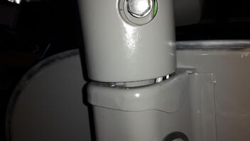

    habe nun den Trapetzlenker draufgesetzt Züge etc alles angebracht....hmmmm... wenn ich den Lenker mit dem Gummihammer nach unten "schlage" , bleibt ein Spalt maß zwischen Lenker und Rahmen von ca 3mm. was völlig ok ist.. setzte ich allerdings die brücke für die Züge oben drauf... hebt sich das ganze um 5 mm. somit habe ich fast 8 mm Zwischenraum... gefällt mir so überhaupt nicht.... Gibt es da nicht etwa einen Gummi oder ähnliches... es ist ja ein kleines Loch vorhanden, dort wo der Lenker am Rahmen aufsitzt... wäre ne möglich etwas mit einer "Nase" dort anzubringen, damit nicht ganz so viel Dreck in den "Tunnel" läuft.
    Danke euch.... grüße Marco......

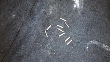

    ganz großes Kino... wollte gestern den Motor sauber machen. maximal das Polrad abbauen. da meine v 50 erst 4000km drauf hat, wäre eine Motor Überholung nicht unbedingt nötig. "dachte ich " .-)

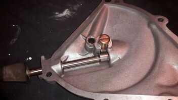

    Beim drehen, gab es seltsame Geräusche und es lag ein Nadel Lager auf´m Tisch.. jetzt sind damals beim Ausbau des Motors wohl alle Nadeln vom Lager, welche auf dem Bild zu sehen in den selbigen gefallen und blockieren nun Kurbelwelle und Pleuel... Ist das Normal das beim herausziehen dieses "Stiftes" womit die Kupplung betätigt wird die Lager heraus fallen...?
    Was bleibt.... genau... Motor komplett zu zerlegen und die teile heraus nehmen.
    würdet ihr die Nadeln wieder einzeln einsetzen oder gibt es auch hier für ein Nadel Lager im Käfig?

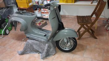

    Ok... dann fange ich nochmal an. diesmal mit etwas mehr bilder:-) nochmals sorry... ich bin wie gesagt nicht der schrauber Gott. man verzeihe mir. ich versuch´s einigermaßen verständlich in meinen worten zu verfassen..
    a ) BILD 1.....Vespa Typ V 50 Spezial bj 83 mit Bremslicht und vierfach Blinker.
    b ) würde gerne auf "ohne Blinker , Hupe bzw Schnarre,aber dafür aber mit Bremslicht umbauen"
    c ) BILD 2......alter kabelbaum wurde komplett entfernt und ein neuer von Scooter Center verbaut

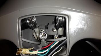

    f ) BILD 5...... Anschlüsse der Kabel am Lenkerschalter vor dem Ausbau ... Kann ich den alten überhaupt noch benützen, oder ist es besser ich kaufe mir einen neuen, wo alle Kabel schon eingebaut sind. ? bleibt trotzdem die Frage der Kabelfarben :)

    hi hiro... danke für die antwort..... also du meinst die zwei grünen und das weiß graue ( welche zusammen sind ) gehören an das licht.. was ist dann mit der rot und der schwarz.....? diese an den schalter ?? nein am Lichtschalter sind keine kabel verbaut.. dachte die werden einfach eingesteckt...welche sollen dann an die hupe ( die hab ich ja abgebaut ) bzw hat die 50 Spezial mit vierfach blinker keine hupe schnarre sondern ne klingel... war zumindest bei meiner so...
    so richtig blick ich´s leider noch net sorry -)))))
    grüße marco
    so .. das ging aber schnell... schon die erste Antwort ..passt... kann ich morgen gleich weiter schrauben.. danke..
