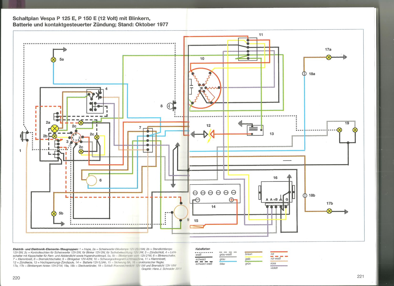

Wieviele Stellungen gibt es beim Zündschloss px alt mit Schlüssel in der Lenkabdeckung?
Momentan kann ich mit den Schlüssel links mitte und rechts, bei rechts läuft die Vespa, bei mittig geht sie aus. Wenn ich den Schlüssel nach links drehe, habe ich vorne Standlichtund und hinten. Wenn die Vespa aber läuft, habe ich kein Standlich und kein Licht hinten, das Bremslicht funktioniert aber normal.
