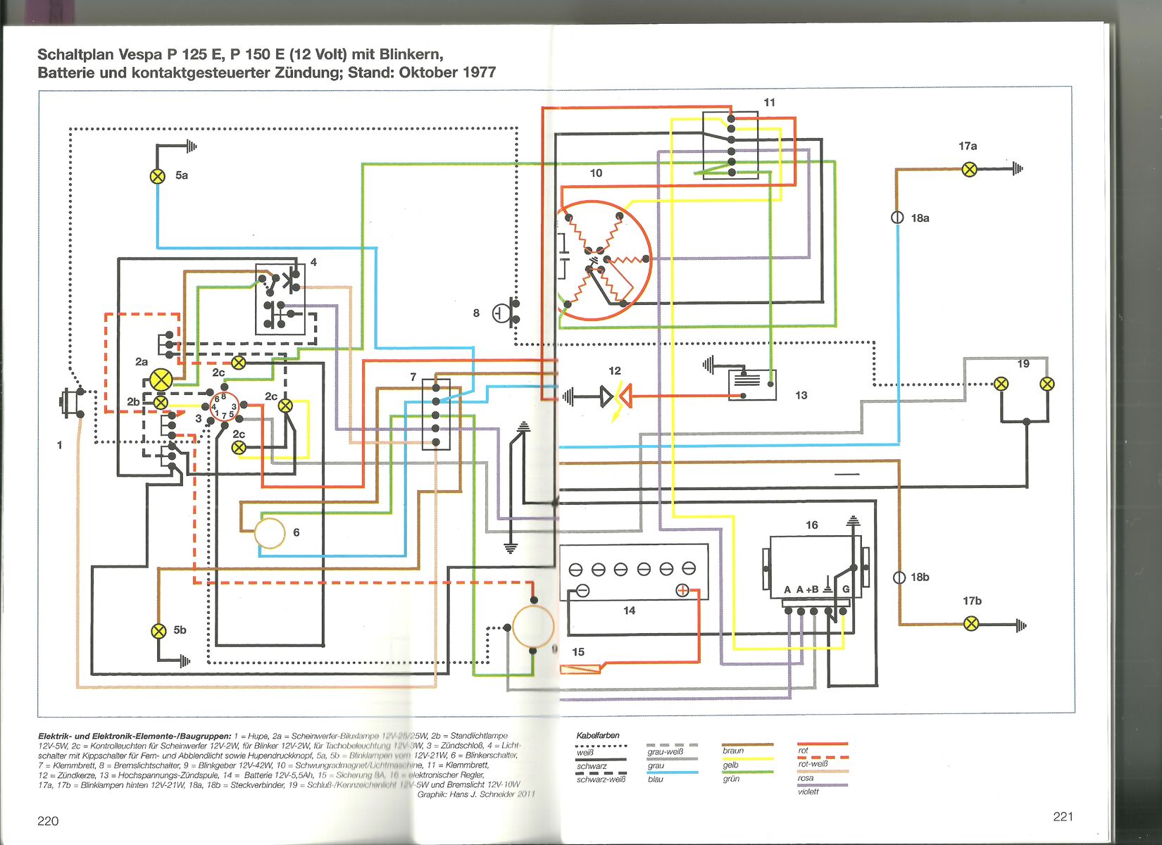

    Aktueller IST Zustand:
    In Parkstellung Funktionieren Standlicht vorne und Normales Rücklicht.
    Bei Motorbetrieb, funktioniert nur das Abblendlicht, das Fernlicht (je nach Schalterstellung) und das Rücklicht bei Betätigung des Fussbremshebels.
    Das Abblend-, Fernlicht lässt sich mit dem Unteren Schalter ein- und ausschalten.
    Was nicht funktioniert ist das Rücklicht bei laufendem Motor und die Standlichtbirne vorn.
    Was auch nicht Funktioniert ist mein Kopf, ich verstehe Die Logik des Ein-, Ausschalters nicht, ebenfalls verstehe ich den Schaltplan nicht. (Schäme mich dafür hart, bin Elektroniker)
    Ist das so wie das gezeichnet ist beim Lichtein-,ausschalter verbunden, ich meine viollet und Schwarzweiss.

    Ja Schaltplan gelesen und eben NICHT verstanden. Violett bringt saft in den Lichtschalter und von dort gehts weiter über was? Über das schwarzweisse Kabel?
  • hiro lrsc
    170
    34
    • January 22, 2015 at 23:48
    schwarzweiss vom lichtschalter auf die tachobeleuchtung und die kontrolllampe scheinwerfer bei motor an.
    standlicht und rücklicht werden über das zündschloss geschalten.
    lt. dem schaltplan oben.
