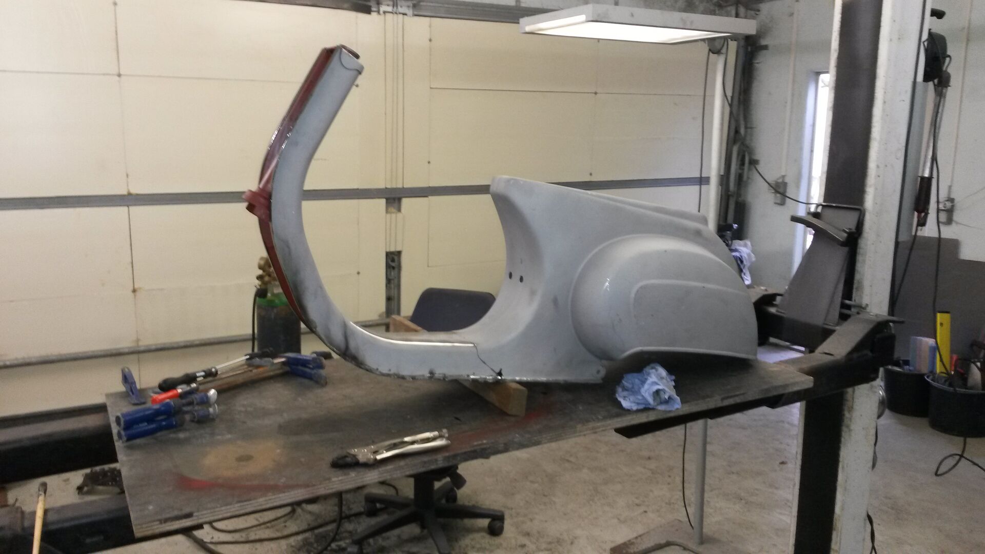

    Hallo Zusammen,
    ich habe begonnen mir eine 1.Serie 50N zu restaurieren.
    Kann mir jemand sagen für was das zweite loch neben dem Benzinhahn ist?
    Vielen Dank.

    Für den Chokezug.

    nö
    dem chokehebel gehört der vertikale schlitz über dem benzinhahn.

    Dort wurde öfters ein Hebel oder Schloß angebracht um die Zündung zu unterbrechen.

    Genau, viele haben Dort ein Zündschloss angebracht. Original hat es da nichts zu suchen.
