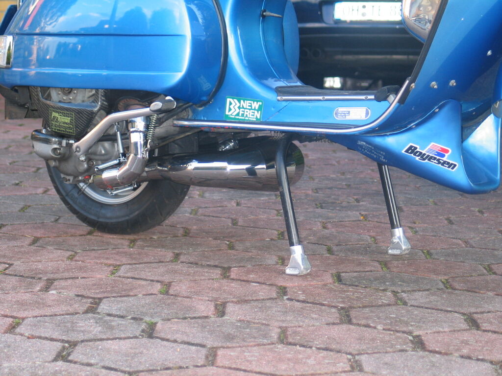

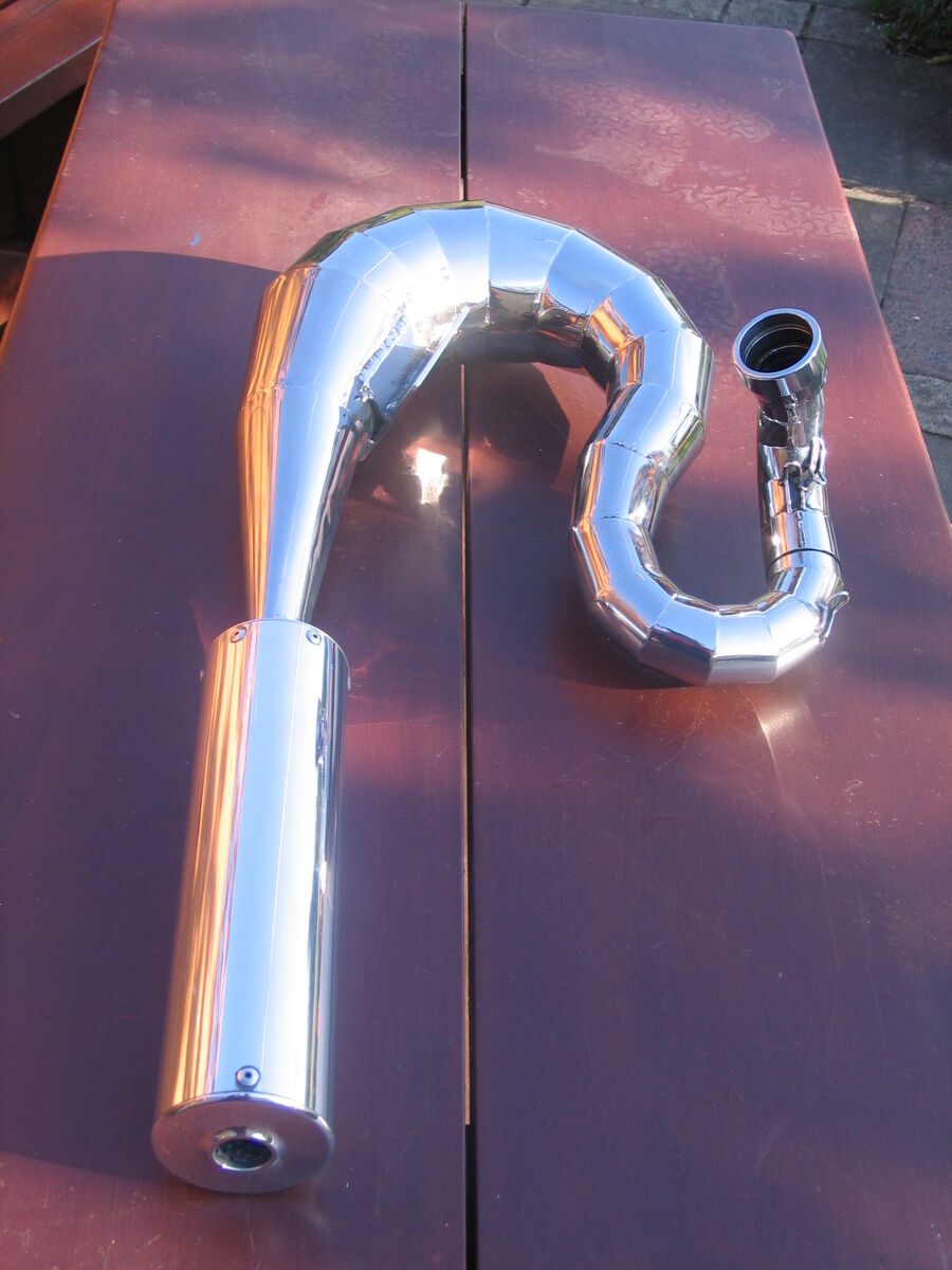

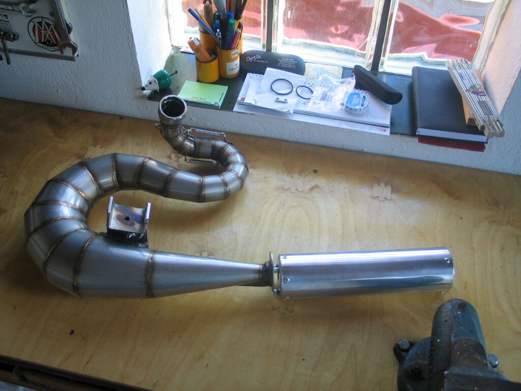

    nach langen hin und her hab ich mir im Februar den Pipedesign Voyager mit abnehmbaren Dämpfer bestellt, da ich noch 6 verschiedene Dämpfer in meiner Werkstatt habe. Anfang April kam das gute Stück, gestern hat der Metallschleifer mir den polierten Auspuff gebracht, das polieren hat 120,- gekostet.
    Hab nur eine kleine Runde gedreht, untenrum zieht der Pipedesign deutlich besser als der PM, hätte ich nicht gedacht....
    Vorteile gegenüber dem PM:
    mehr Bodenfreiheit
    schöner dumpfer Klang
    robuster gebaut
    Standgeräusch: 92,5 db(gemessen, wie der TÜV es macht, Winkel 45 Grad, 50cm Abstand, Messgerät Conrad SL100)Fox Dämpfer(der polierte ESD ist gerade beim Gravierer, BSAU Nr...........)
    Verteile PM:
    leichter
    Scheißnähte noch sauberer verschweißt
    Standgeräusch:91 db(Anlage über 17 Jahre alt, Topf mit Ruß) Fox Dämpfer.
