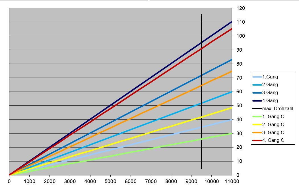

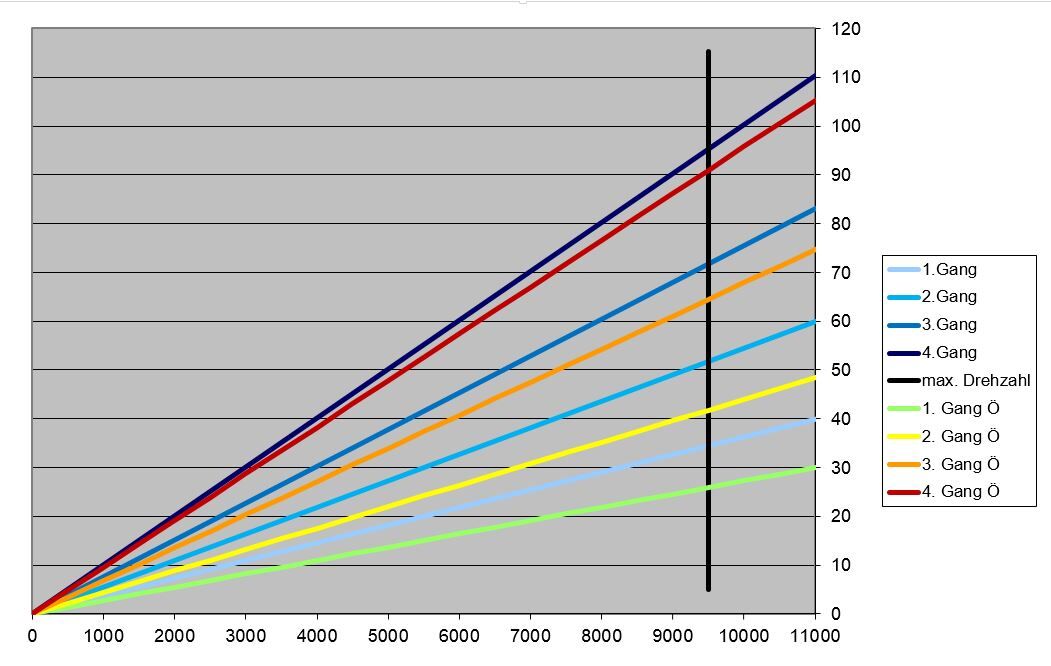

    im GSF Wiki bin ich fündig geworden
    Viergang-Sondertyp "Österreich lang":
    1. Gang 58:10 Zähne .. 2. Gang 54:15 Zähne .. 3. Gang 49:21 Zähne .. 4. Gang 43:26 Zähne Primär 4,93
    Exel angeworfen: Der 4. is dann wohl Serie genauso lang wie ein Deutscher 4. Gang mit 3,72 Primär. Also lass ich das Getriebe wie es is und Schau was sich an Zylinder und Vergaser machen lässt. Eigentlich müsste die Übersetzung doch super zu dem 85cm Zylinder passen, trotzdem reist der nix.
    Wenn meine Rechnerei stimmt und der Tacho keinen Mist anzeigt Dreht der Zylinder im 4. nicht mehr als 5500u/mim, im 3.max 6500u/min.

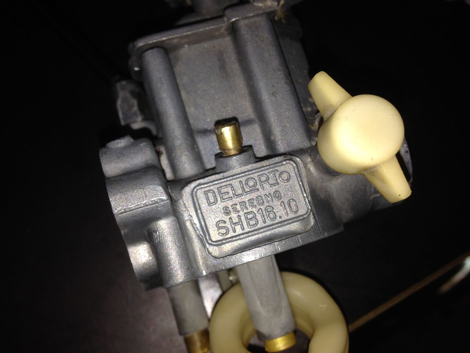

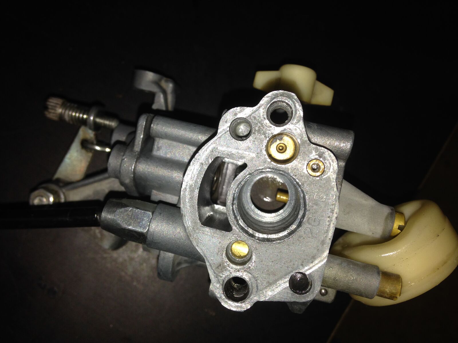

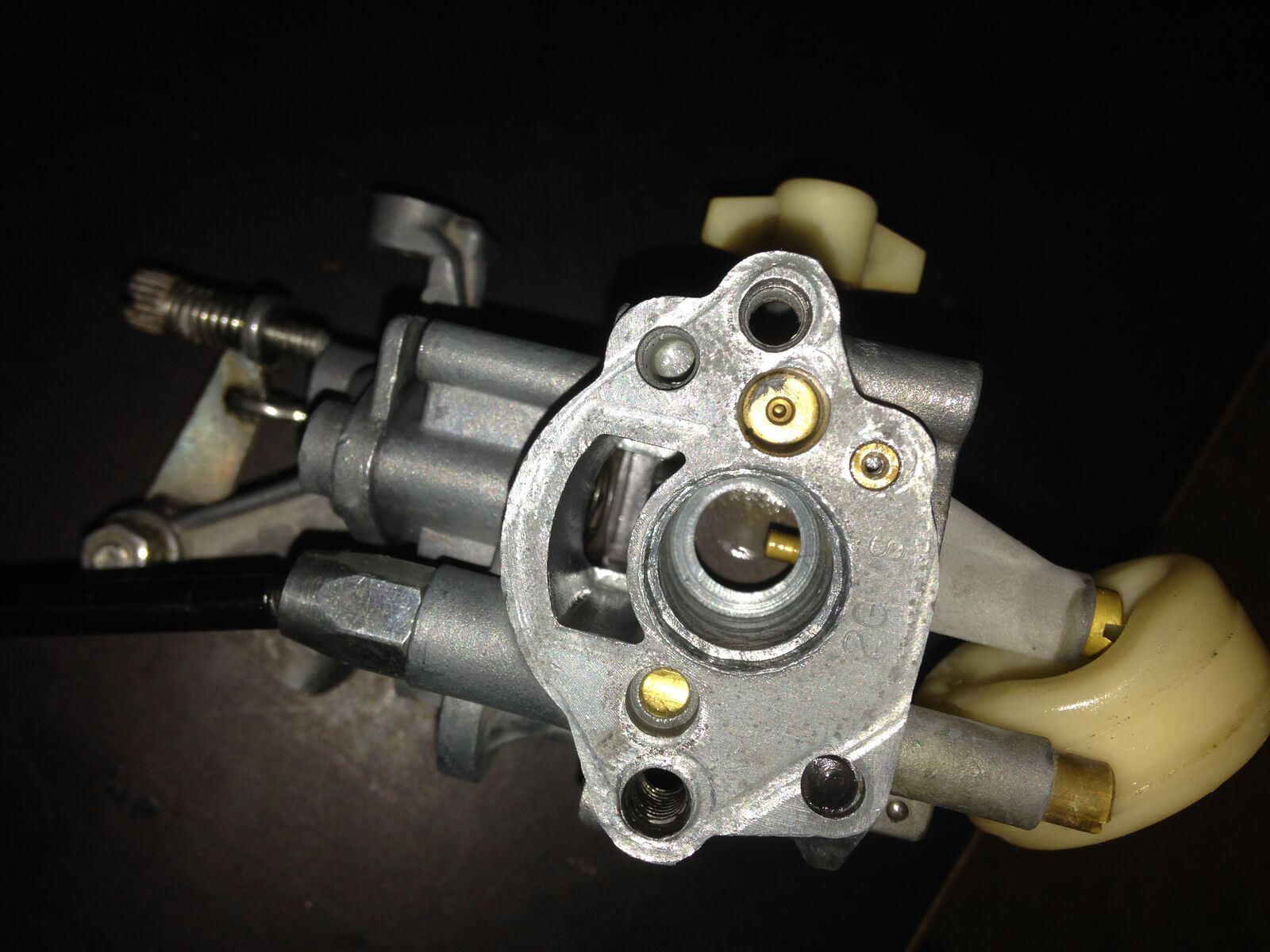

    • February 26, 2015 at 20:26
    Den Vergaser habe ich gerade etwas genauer angeschaut 16.10 steht drauf, innen hat er bis zur ersten Kante 16mm, danach 14mm und am Mischrohr 10mm. Vermutlich hat jemand drann herum gebohrt
    Filzring und Sicherungsring war keiner drin und der Vergaser mit einer Schlauchschelle befestigt.
    Kann ich einfach einen 16.16 kaufen und auf den Ansuagstutzen Stecken ?

    • February 28, 2015 at 17:28
    Der SHB 16.16 scheint gebraucht Goldstaub zu sein, neue kaufen mag ich nicht. Also alternativ lieber einen 19.19 oder 16.15 drauf nageln ?

    • February 28, 2015 at 19:48
    19er ist gut, 15er geht auch klar.
    Ist aber eigentlich egal. Wenn du später mal nen größeren Zylnder fahren willst lohnt es sich aber der 19er schon. Dann kaufste nicht noch nen neuen.

    • March 2, 2015 at 21:55
    Ein 19er vegaser mit 19er Ass bringt auf einem motorblock mit kleinem einlass leider nichts.
    Viel mehr als 60 werden ohne anpassen der Übersetzung nicht drin sein. Der Dr ist nunmal kein drehzahlzylinder. Die wäre wohl das einzige die die übersetzung ausgleichen könnte.

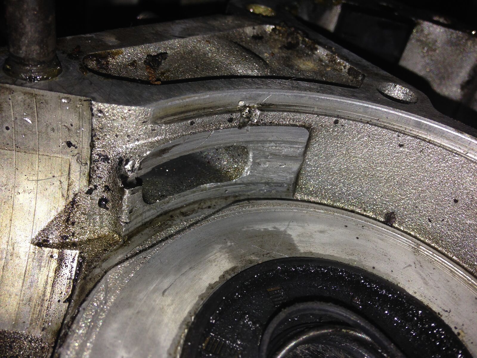

    • March 4, 2015 at 09:19
    Es ist schlimmer als gedacht. Der Drehschieber is völlig im Eimer.
    Was jetzt ? Polini Membransauger ? Ich muss mir bald für den TÜV einen anderen Motor leihen wenn es so weiter geht.
    Kurbelwelle sieht so ähnlich aus, außerdem is das Pleul krumm. Meine Mitschrauber wollten mir nicht glauben das ich mit dem Motor bis in die Halle gefahren bin. <X
      • 416.52 kB
    • March 4, 2015 at 12:05
    Entweder auf Membran oder sich wegen Drehschieberreparatur an den User Kobold hier im VO => fräsen, drehen, schweißen, lasern. alles aus einer hand - angebote &amp; dienstleistungen - vespaonline | das vespa forum für blechroller
    oder im gsf wenden. der sollte dir das wieder richten können. kurbelwelle muss nachdem, was da beschreibst neu.
