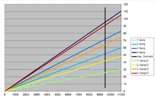

    • February 25, 2015 at 22:53
    im GSF Wiki bin ich fündig geworden
    Viergang-Sondertyp "Österreich lang":
    1. Gang 58:10 Zähne .. 2. Gang 54:15 Zähne .. 3. Gang 49:21 Zähne .. 4. Gang 43:26 Zähne Primär 4,93
    Exel angeworfen: Der 4. is dann wohl Serie genauso lang wie ein Deutscher 4. Gang mit 3,72 Primär. Also lass ich das Getriebe wie es is und Schau was sich an Zylinder und Vergaser machen lässt. Eigentlich müsste die Übersetzung doch super zu dem 85cm Zylinder passen, trotzdem reist der nix.
    Wenn meine Rechnerei stimmt und der Tacho keinen Mist anzeigt Dreht der Zylinder im 4. nicht mehr als 5500u/mim, im 3.max 6500u/min.
      • 69.64 kB
      • 1,051 × 666
      • 439
    3 Mal editiert, zuletzt von Martin Ziefle (February 25, 2015 at 23:01)
