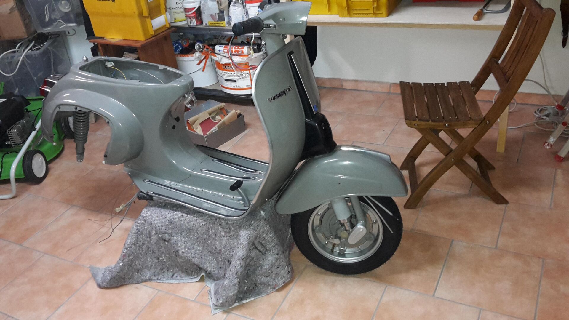

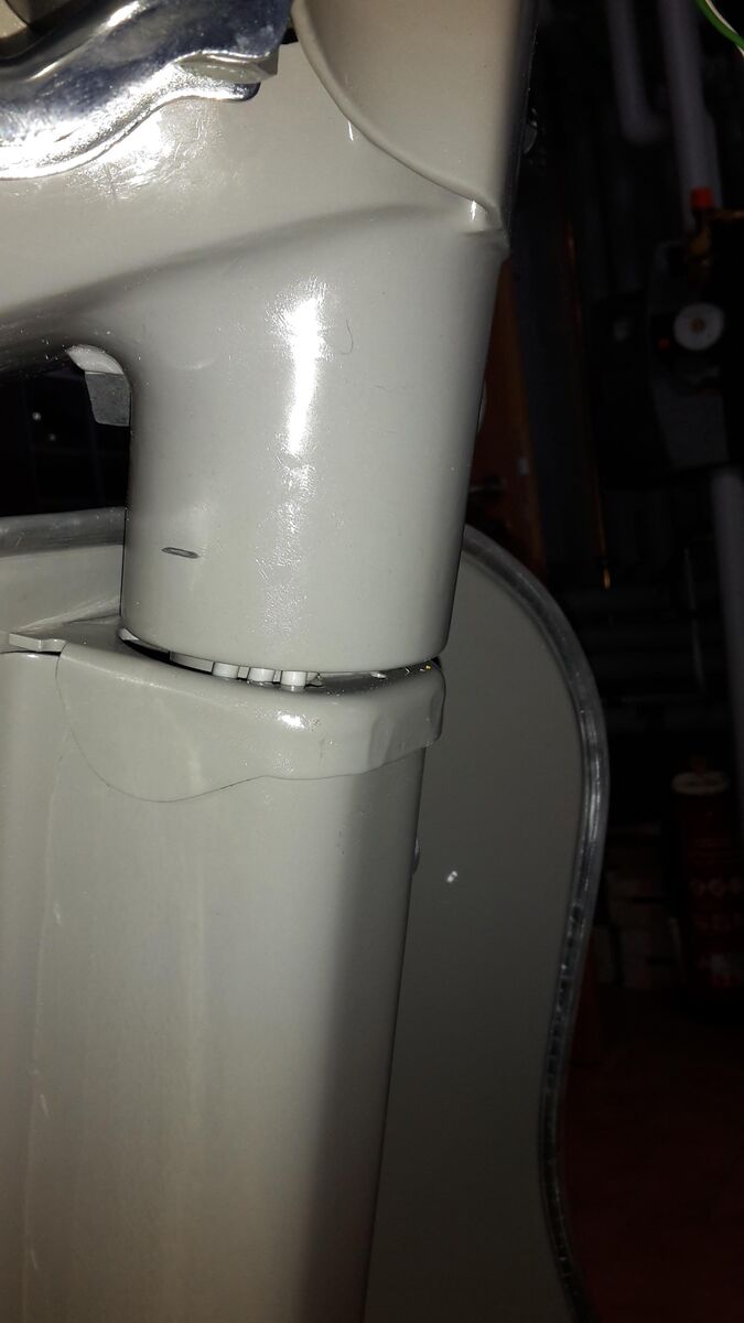

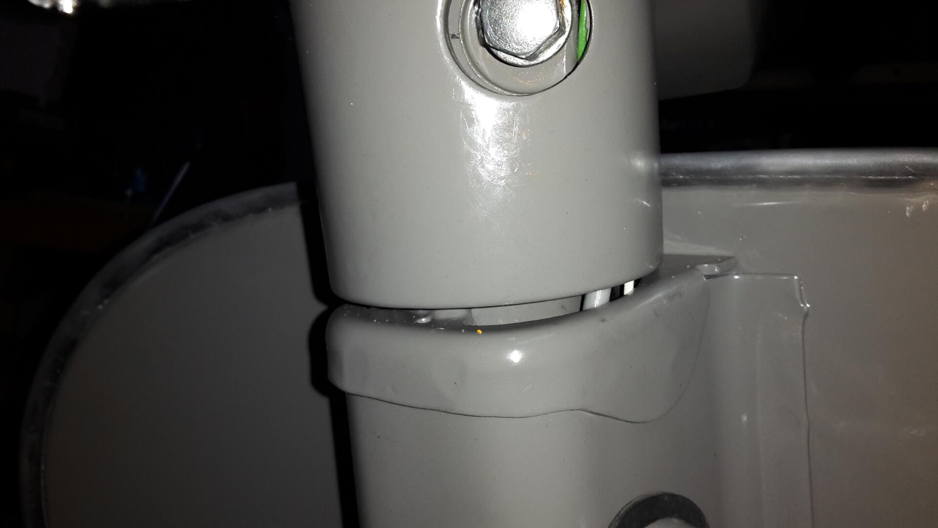

    hallo zusammen. nachdem meine Blechkiste mir jeden tag auf´s neue Problemen´chen bei der Fertigung liefert... hier mal eines davon..
    habe nun den Trapetzlenker draufgesetzt Züge etc alles angebracht....hmmmm... wenn ich den Lenker mit dem Gummihammer nach unten "schlage" , bleibt ein Spalt maß zwischen Lenker und Rahmen von ca 3mm. was völlig ok ist.. setzte ich allerdings die brücke für die Züge oben drauf... hebt sich das ganze um 5 mm. somit habe ich fast 8 mm Zwischenraum... gefällt mir so überhaupt nicht.... Gibt es da nicht etwa einen Gummi oder ähnliches... es ist ja ein kleines Loch vorhanden, dort wo der Lenker am Rahmen aufsitzt... wäre ne möglich etwas mit einer "Nase" dort anzubringen, damit nicht ganz so viel Dreck in den "Tunnel" läuft.
    Danke euch.... grüße Marco......

    Sieht mir normal aus ...

    Ich meine, dass der Spalt so normal ist, schließlich wird der Lenker doch durch die Querschraube ( Bild 2 oben ) in einer gewissen Position gehalten.
    Und ein passendes ( originales o.ä. ) Gummi gibt es dafür, so glaube ich, nicht.
    Ansonsten: schiker Roller !!

    Die Länge des Gabelrohrs ist durch das Lenkkopflager vorgegeben , und die Nut im Rohr bestimmt die Höhe des Lenkers , etwas Spiel ist drin ...
    • March 3, 2015 at 13:37
    Wie oben schon gesagt wurde, ist das alles richtig so. Halt Luigi-Spaltmaße. :D Und einen Gummi gibt es dafür nicht. Da läuft auch groß nix rein. Sonst selbst was basteln, wenn es dich beruhigt.

    danke euch für die comment´s dann lass ich´s einfach so.. wird doch eh ein schön wetter roller :)
    grüßle....
