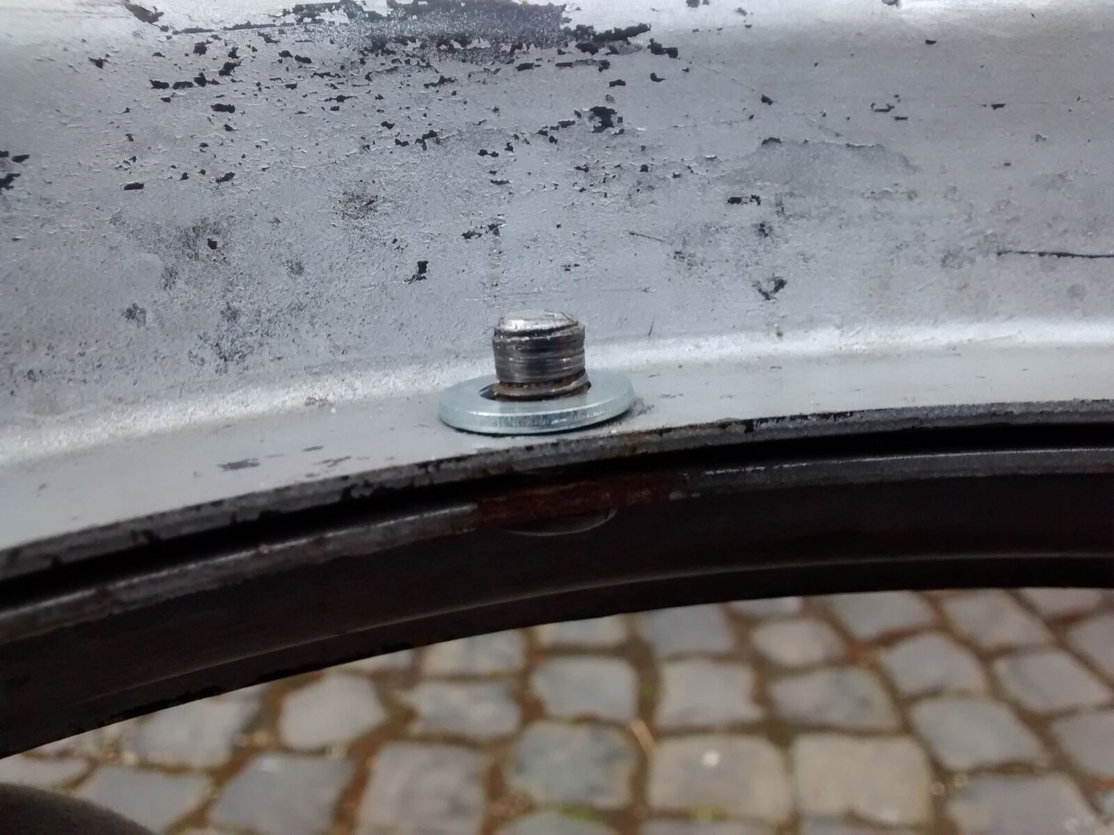

    ich war heute damit beschäftigt an meiner Bonnie beide Reifen zu wechseln, erstmalig seit sie in meinem Besitz ist und erstmaliger Vespareifenwechsel für mich. Ich bin nach der Anleitung in dem Thread "die richtige reifenmontage" vorgegangen. dabei habe ich beim festziehen allerdings eine mutter zu fest angezogen, sodass sie durchgedreht ist (muttern waren von obi). der entsprechende bolzen auf der felge ist nun hinüber. macht nichts, ich werde mir neue felgen kaufen - so gut sahen die sie nicht mehr aus und hatten innen bereits auch ein rost angesetzt. damit die nächste montage nicht in die hose geht ein paar fragen:
    • wie fest ziehe ich die muttern zum zusammenhalten der felgenhälften an? -> ich habe mit meiner ratsche ordentlich gedreht. wohl zu viel?
    • wie fest ziehe ich die muttern, die felge mit bremstrommel verbinden, an?
    • braucht es die unterlegschreiben zusätzlich zu den federringen?
      ich frage, weil die schrauben der felge so kurz sind, dass mit unterlegscheibe die muttern dann gerade noch passen. ich habe sowohl federringe als auch unterlegscheiben wie in der anleitung verwendet. bei mir waren bisher nur federringe drauf, auch das tutorialvideo von sip verzichtet auf unterlegscheiben.
    • bremstrommel <-> felge auch mit federringen und unterlegscheiben schrauben (waren bisher auch nur federringe)?
    • taugens die normalen, silbernen oder schwarzen felgen von sip? oder sollte man die teureren piaggio kaufen? (@mod: bitte streichen, wenn shop-nennung nicht erlaubt.)
    danke für eure antworten! :)
    mit 27nm. das ist nicht besonders viel. ein drehmomentschlüssel ist hier sehr wichtig!
    auch mit 27nm.
    original gehören da wirklich nur federring und die mutter rauf. benutze bitte qualitativ hochwertige teile. habe schon schlechte erfahrungen mit billigen teilen gemacht. (bilder findest du in "übelst zugerichtete teile")
    richtig, hier gehören auch nur federringe und muttern drauf.
    mein vater fährt die sip-chromfelgen auf seiner px (nicht schlauchlos!). hat er jetzt seit 3-4 jahren und die sehen noch wie am ersten tag aus. die räder müssen da zum basteln auch öfter mal ab, bisher also keine probleme mit. ich fahre am liebsten die alten originalfelgen, wenn diese nicht so stark verranzt sind. habe für meine px eine ersatzfelge gebraucht, diese ist von bgm pro und ist auch sehr gut.
    eine möglichkeit den bolzen zu reparieren gibt es. du kannst den bolzen herausschlagen und eine m6 m8 schraube einsetzen. diese musst du zwar beim montieren der beiden felgenhälften gegenhalten, das macht man aber eher selten.
    wenn du drehmomente suchst, kann ich dir diese seite empfehlen.

    eine möglichkeit den bolzen zu reparieren gibt es. du kannst den bolzen herausschlagen und eine m6 schraube einsetzen. diese musst du zwar beim montieren der beiden felgenhälften gegenhalten, das macht man aber eher selten.
    danke für den tip, ich hatte das irgendwo auch schon mal gelesen. ich habe aber aufgrund des rosts neue felgen bestellt.
    falsch.
    wenn du das schon machst sollte da auch wieder m8 rein.
