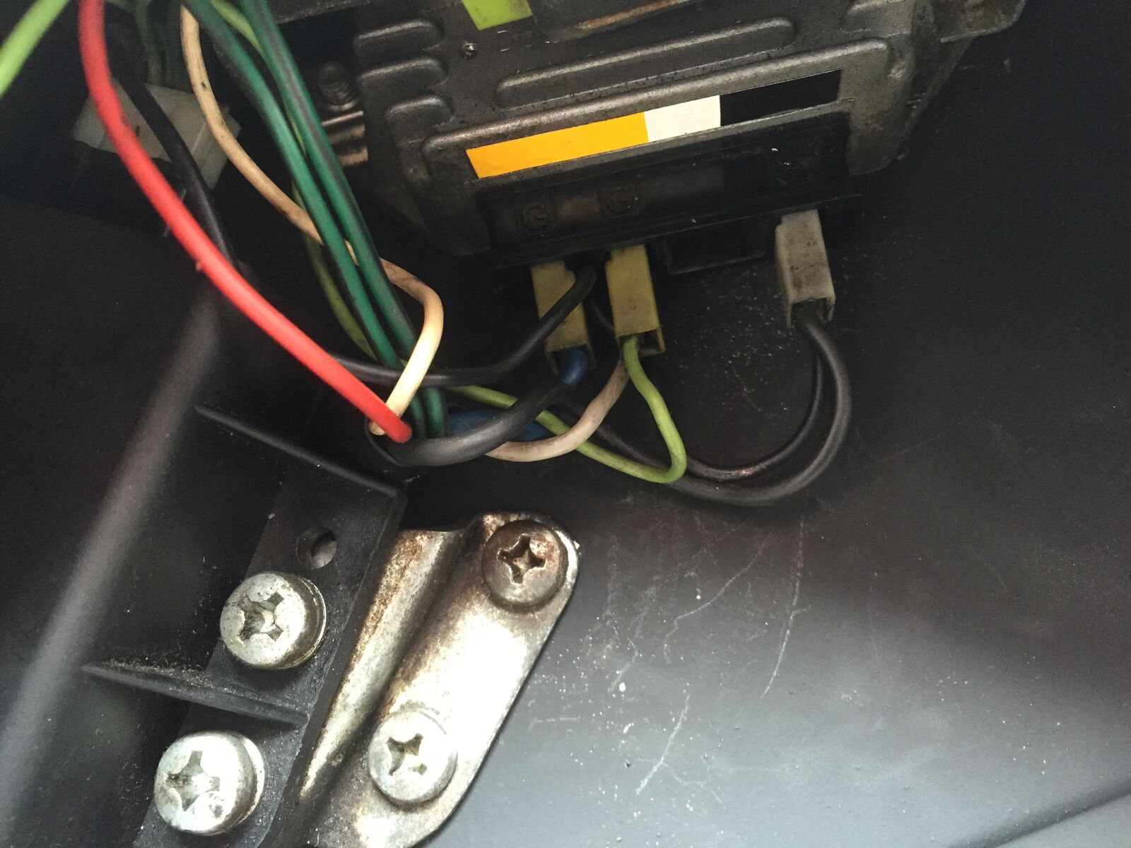

    Klar arbeite ich ich eure Tipps ab sonst würde es ja kein Sinn ergeben. Bin nur gerade etwas erkältet deswegen kann ich nicht alles sofort umsetzten. Werde morgen spätestens Freitag mit den Umsetzungen anfangen
    Hier mal nen Foto von der Elektrik falls es interessiert

    ....schön gareth0, jetzt weißt wenigstens wo der Spannungsregler (du hast einen mit 3 Pins) Hupengleichrichter (schwarzes Kastel) und das Blinkerrelais (grünes Kastel) sitzt. .....aber das ist erst aktuell, wenn der Motor läuft...und das Thema Lichtausfall genauer betrachtet wird !
