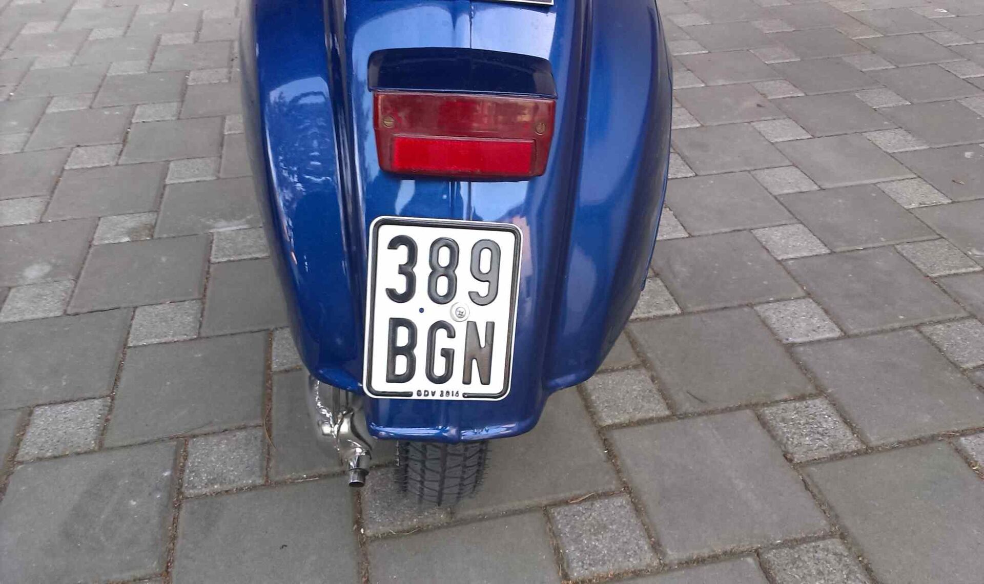

    Hallo Zusammen,
    habe heute diese Vespa angeschaut:
    Mir ist aufgefallen, dass das der Rahmen hinten nicht symmetrisch ist. Ist das normal? (siehe Bild)
    Der Lack ist top, wurde von einem Lackierer gemacht.
    Es ist eine Bannane verbaut, jedoch kein Luftfilter drauf und Vergaser wohl nicht abgestimmt. Die Vespa dreht im Stand zwischenzeitlich sehr hoch. Das liegt am Luftfilter / schlecht abgestimmter Vergaser, oder? Schaltung sehr hackelig, auch Einstellungssache, oder?
    Letzter Preis wäre 1650€. Was meint ihr?
    Danke schonmal

    • March 16, 2015 at 20:41
    Das mit Asymetrie könnte am Foto bzw. dem versetzt aufgeschraubten Nummernschild liegen. Aber bei einer Vespa für € 1700.-- erwarte ich eigentlich sowohl Luftfilter alsauch eingestellten Vergaser. Das mit dem Hochdrehen kann von kleinen Falschluftproblemen bis zu defekten Simmerringen, was Motorspalten bedeuten würde, alles sein.

    • March 17, 2015 at 05:56
    ...wie immer bei solchen Beschreibungen, steht für mich persönlich eigentlich alles im Text
    ..."von mir erst 100 km bewegt"nach einer "Restauration".... wird wahrscheinlich einen Grund haben, warum er sich von seinem
    Italien Feeling so schnell wieder trennt....oder er kann Dir einen schlüssigen Grund nennen..
    deine beschriebenen Symptome beim Motor und Schaltung kann von wenigen Handgriffen bis massiven Ärger und viel Arbeitszeit alles bedeuten
    (schlecht verlegte Bowdenzüge, nicht ausdistanziertes Getriebe, Falschluft aufgrund defekter Wellendichtringe oder einfach ein äußerst
    schlampig zusammen geschusterten Motors etc. etc.)....das hat Rassmo eh auch schon gesagt.
    Ist die fehlende Tankverschraubung damit begründet, dass ihr Euch die Stoßdämpferaufnahme genauer angeschaut habt, oder fehlt die einfach
    weil er den Vergaser noch in den Griff bekommen wollte?
    Von dem nicht mittig angebrachten Kennzeichen mal ganz abgesehen, wenn er das selbst verbrochen hat, dann solltest Dich
    beim Motor auch nicht großartig wundern. Allein die Sitzbank lässt Rückschlüsse auf die Qualität der restlichen Anbauteile zu.
    und mal ordentliche Fotos auf denen auch Details zu erkennen sind, wären auch nicht schlecht (Fotos vom Motor). Die Lackierung schaut jetzt auch nicht
    unbedingt so übermäßig aus (da können aber die Aufnahmen auch täuschen)
    ....als selbst Rat Suchender, würde ich in beratender Funktion bei solch auftretenden Symptomen, dem Bekannten von einem Kauf grundsätzlich abraten,
    das könnte sonst nachträglich zu Kommunikationsschwierigkeiten führen!
    Einmal editiert, zuletzt von 125vnb6 (March 17, 2015 at 06:06)
    • March 17, 2015 at 08:14
    Gibts deutsche Papiere dazu? Frage deshalb, weil ich keine deutsche Herstellerplakette an der üblichen Stelle erkennen kann. Auch sieht mir der Lichtschalter nicht nach einer deutschen Special aus. Tacho ist ein billiges Reproteil, was dafür sprechen könnte, dass der Gerät ursprünglich nicht in Deutschland ausgeliefert wurde und deshalb keinen Tacho hatte.
    In Summe würde ich mich aber den Vorrednern anschließen - für die Preisvorstellung ist das Ding deutlich zu sehr Bastelbude. Italienisches Feeling hin oder her... X/
    • March 17, 2015 at 09:09
    Würde bei dem Preis auch die Finger davon lassen. Motormäßig wurde oben schon alles gesagt. Aber wenn einer das Kennzeichen schon so schief anbringt, frage ich mich echt, wie er die sonst "restauriert" hat. Reprotacho, falsche Sitzbank, falsches Rücklicht. Mit Papieren nicht mehr als 1.000 Scheine. Sonst Finger weg.

    • March 17, 2015 at 20:39
    Danke für eure hilfreichen Antworten.
    Mir kommt das auch ein bisschen komisch vor. Der Lack ist wirklich gut (von einem Lackierer gemacht) aber der Rest wurde ohne große Mühe wieder zusammengebastelt. Warum macht man sowas, wenn man eigentlich schon relativ viel Geld für den Lackierer ausgibt.. Papiere wären mit dabei.
    Dann werde ich mal weiter suchen. Ist garnicht so einfach was vernünftiges zu finden.
