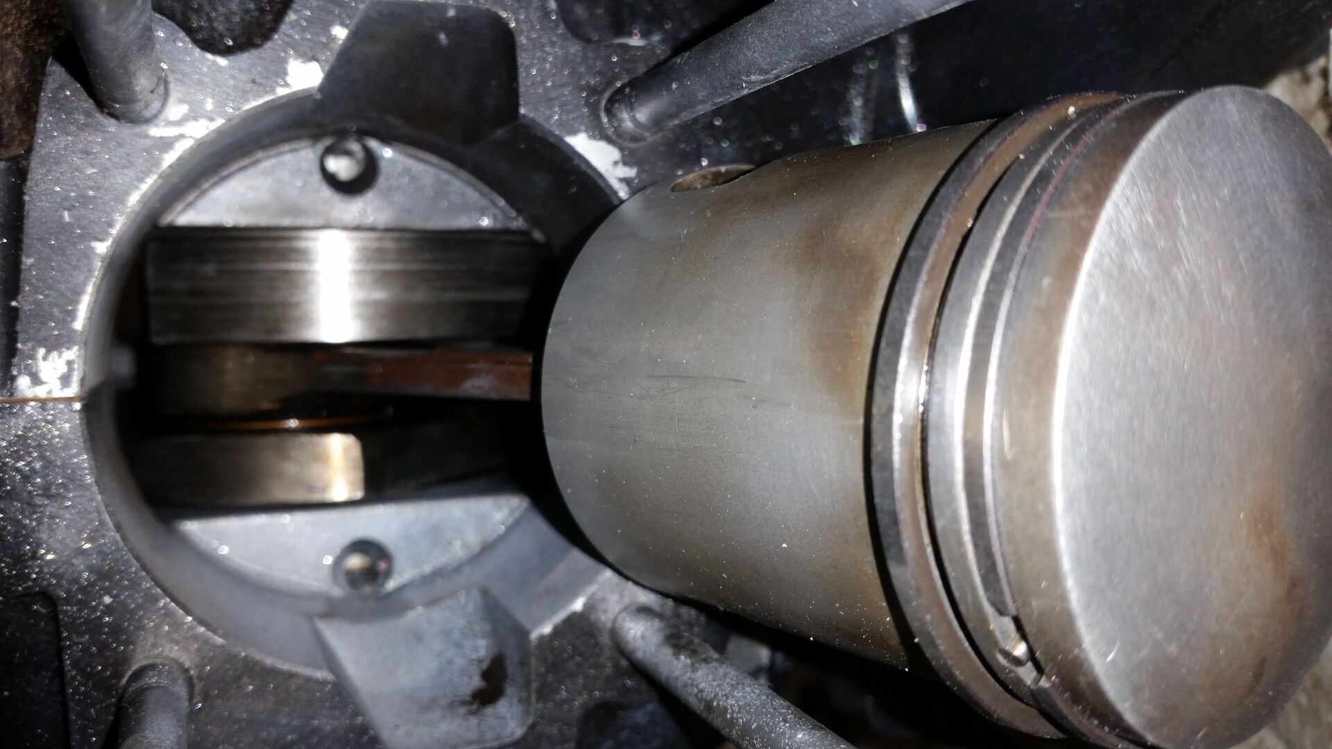

    Habe gerade den neu gelagerten gespaltenen motor wieder zusammen gesteckt jetzt ist es so das sich die Kurbelwelle sehr schlecht drehen lässt !
    Habt ihr ideen an was es liegen könnte?

    eventuell kupplungsseitigen simmerring zu weit eingedrückt?

    Hat die Super auch 2 große Kurbelwellenlager ? Dann sitzt es meist beim Zusammenbau etwas unter Spannung ! Am Besten links und rechts auf die Kurbelwelle bündig die entsprechende Mutter draufdrehen und mit einem weichen Hammer jeweils auf die KW schlagen und hoffen das sich die KW zwischen den Lagern setzt.....

    Hallo ja genau sie hat 2 lager an der kurbelwelle
