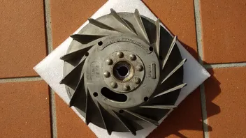

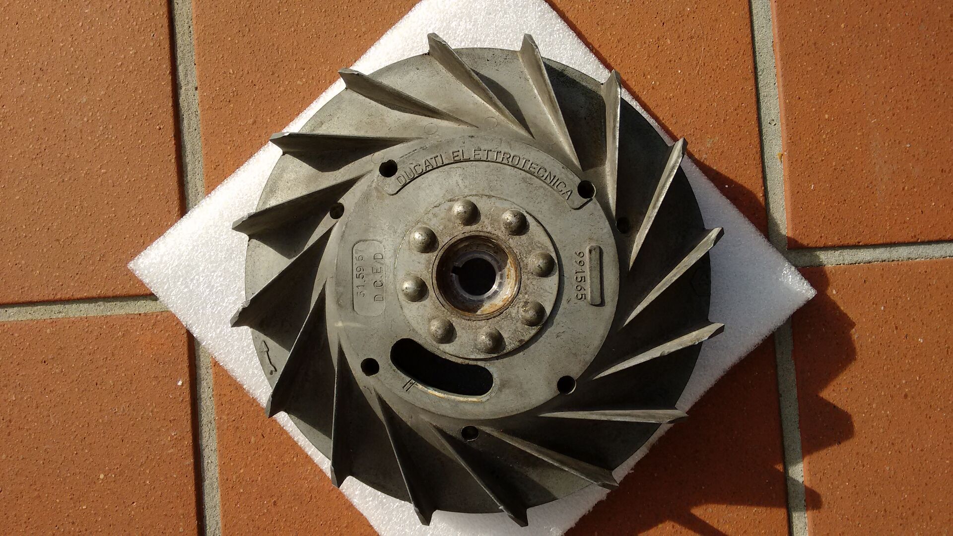

    Hallo allerseits,
    ich habe hier noch ein Lüfterrad für Vespa Largeframe. Kann mir vielleicht jemand einen Tipp geben, wie ich rausbekomme für welche Modelle das geeignet ist?
    Danke schon einmal! :)
    LG Christian

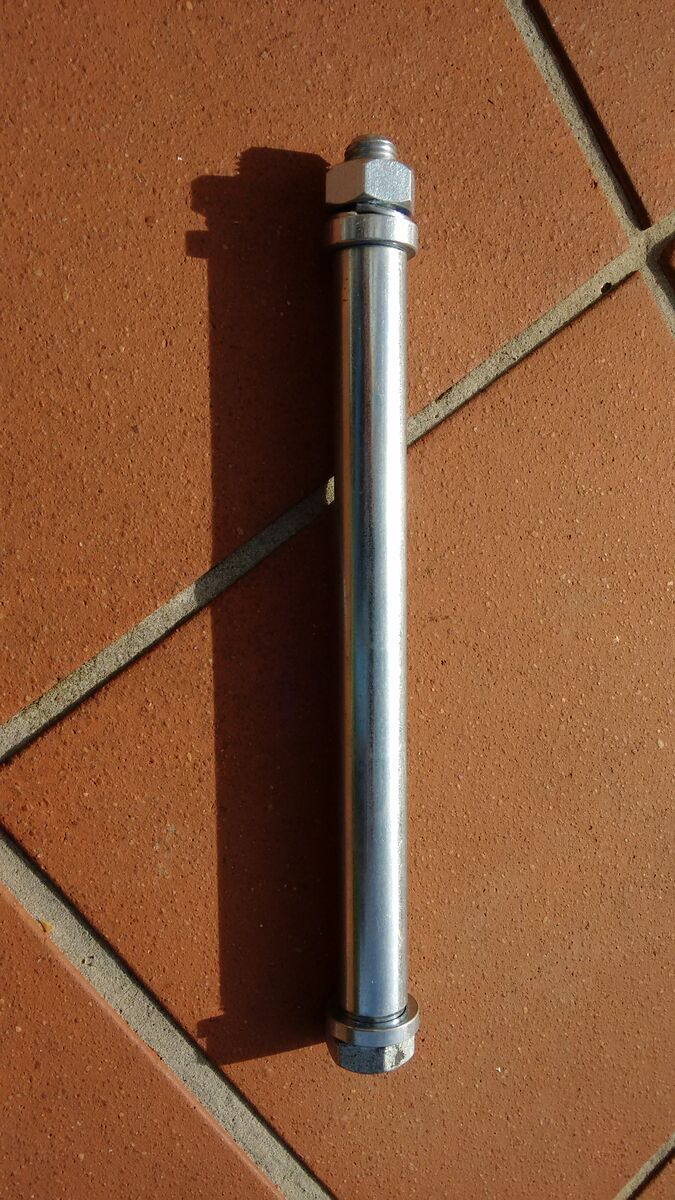

    und vielleicht kann mir hier auch jemand weiterhelfen.
    Ich habe noch einen Motorbolzen mit Führung für die Motorschwinge, wo gab es den den so durchgehend? Da fehlen doch auch die Silentgummis oder?

    Das Lüfterrad müsste für die PX sein.

    Das Lüfterrad ist von PX80-150 ohne Elestart !
    Der Motorbolzen ist für alle Largeframe Modelle.... Die Buchse müsste auch für 80-150 sein, da bei den 200ér Modellen die Silentgummis jeweils mit einer "Buchse" versehen ist, im Motorblock die Buchse also geteilt ist.

    Lüra sollte von den frühen Modellen sein, bei denen die PX noch Unterbrecherzündung hatte. Ist meines Wissens aber auch genauso auf Kontaktlos zu fahren.

    Ob es für Unterbrecherzündung oder nicht ist, lässt sich an dem Nocken im Inneren erkennen !
