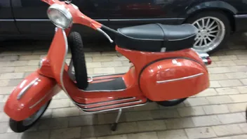

    Habe heute aus dem Nachlass eines verstorbenen Rentners mehrere alte Vespas erworben.Im Anhang habe ich Bilder von einer wahrscheinlich 125er aus den 60ER oder 70er Jahren.
    Wer kann mir sagen um welches Modell es sich handelt und ungef.BJ. und wo finde ich die Fg.Nr. bzw das Typenschild?
    Vielen Dank für eure Hilfe!

    Würde jetzt auf Sprint Veloce tippen.

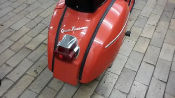

    GT 125, wie Sprint Veloce nur mit 125ccm, ital. Modell.
    FID unter der linken Backe an der Kante/ Sicke. Wenn ich jetzt aus dem Kopf nicht irre, VNL ...

    Hallo,danke für die Info.Habe eben mal nachgeschaut,unter dem Seitendeckel ist keine FIN.Bei den Anderen 50ern habe ich die Fin dort gefunden.Hier mal die Motor-Nr. von der 125er,vieleicht kann damit jemand was anfangen und mir das ungefähre BJ sagen?
    VNL2M 79640

    Die Rahmennummer findest du bei dem Modell höchstwahrscheinlich nicht unter der Motorbacke, sondern auf der anderen Seite an der untersten Kante des Rahmens unterhalb der Backe. Eine deutsch beschriftete Herstellerplakette wäre seitlich rechts am Rahmentunnel kurz hinter dem Bremspedal zu finden. Diese Plaketten waren aber serienmäßig nur an offiziell in Deutschland erstausgelieferten Vespas vorhanden.
    Dieses Modell (höchstwahrscheinlich eine GTR 125) wurde aber nicht offiziell in Deutschland verkauft, und da in vielen Ländern Herstellerplaketten keine Pflicht waren, wird auch keine vorhanden sein.
    Wenn du die Rahmennummer gefunden hast, kannst du sie zur Bestimmung des Baujahres bei http://www.scooterhelp.com eingeben. Auch wenn die Seite nicht allwissend ist, funktioniert sie doch bei älteren Modellen einigermaßen zuverlässig.

    Top,FIN gefunden genau da wo du gesagt hast.
    DANKE pkracer.
