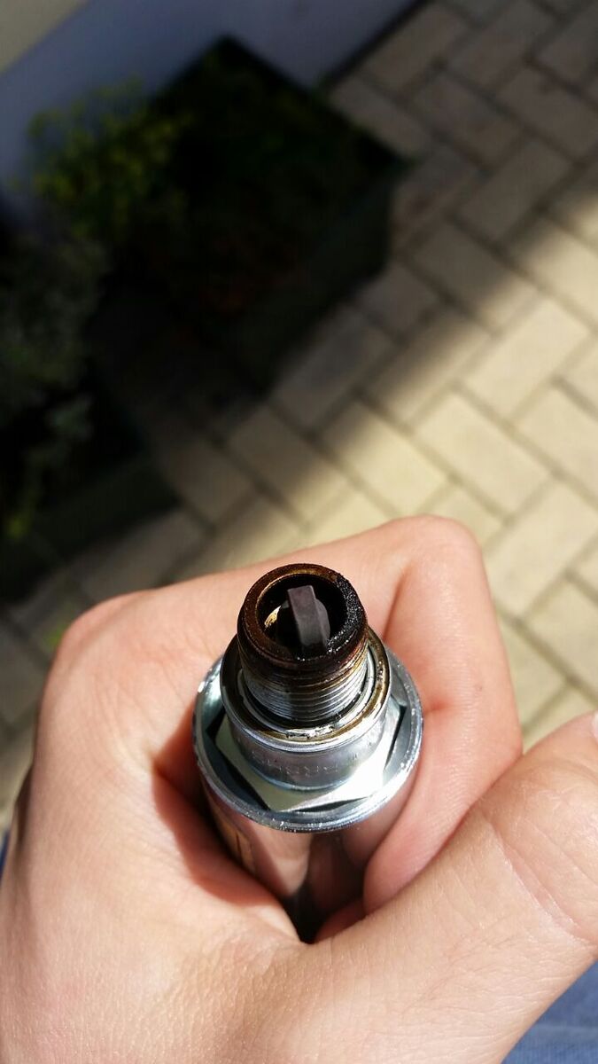

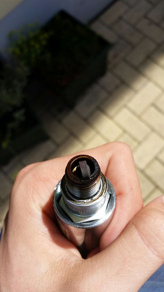

    dies ist mein erster Beitrag und ich hoffe ich become von Euch Unterstützung und Hilfe.
    Ausgangssituation:
    PK50XL2 mit SHB 15/16 Vergaser
    Nach Einabu eines 70ccm Satz läuft das gute Stück so ca 60 km/h und hat merkklich mehr Power.
    Jedoch stele ich immer wieder fest, dass beim Gasgeben unterschiedliche Anzugsmomente des Motors gibt.
    Bei Halbgas - 2/3 Gas zieht sie ordentlich an und ab dem Letztendrittel tut sich fast nichts mehr.
    Ich habe das Gefühl als könnte der Motor noch weiter drehen tut er aber dann nicht, sondern verhält sich als ware der Motor nicht ganz warm.
    Ich habe eine Kerze BR8.. verbaut und eine 65 Düse.
    Angefangen hatte ich mit einer 85 dann 75 und nun 65.
    Im Standgas läuft sie klasse und springt einwandfrei an.
    Anbei noch das [lexicon='Zündkerzenbild',''][/lexicon] von heute nach ca 15 km schneller Fahrt
    Muss ich hier noch was an der Düse machen oder evtl [lexicon='Zündzeitpunkt',''][/lexicon]
    Danke für die Hilfe

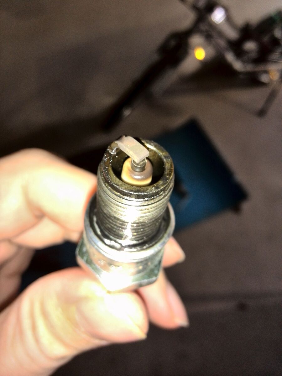

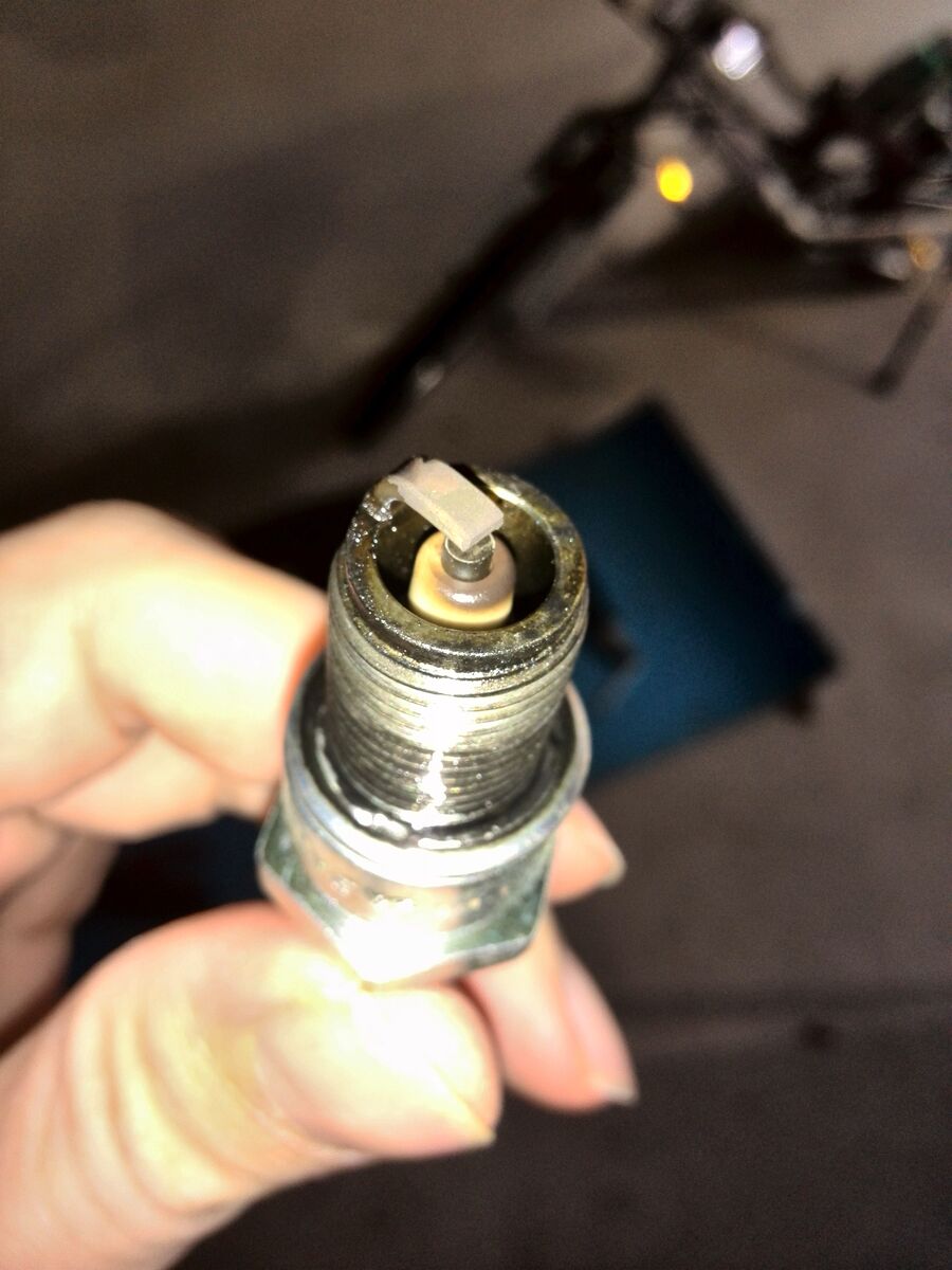

    So sieht meine aus es heißt ja immer rehbraun ist ok. Deine scheint recht schwarz. Aber mal schauen was die [lexicon='Zündkerzen',''][/lexicon]-Gurus sagen.

    Also eigentlich ist eine 65´er HD zu klein für einen 70 ( 75 ) ccm Satz.
    Da gehört eine Düse von 70 - 76 rein !
    Wenn der Motor sich so anfühlt, als würde er " noch kalt " sein, bzw. dass er schneller drehen will, aber nicht so recht kann,
    dann wird Dein PickUp defekt sein.
    Dazu kannst Du mal die SUFU quälen, da gibt´s genug drüber zu lesen.
    Die Zündung solltes Du [lexicon='abblitzen',''][/lexicon] !
    Der Lauf des Motors im Stand hat nichts mit dem Lauf bei Vollgas zu tun. Dafür sind die Nebendüse ( ND ) und die Leerlaufgemischeinstellschraube ( LGES ) verantwortlich !
