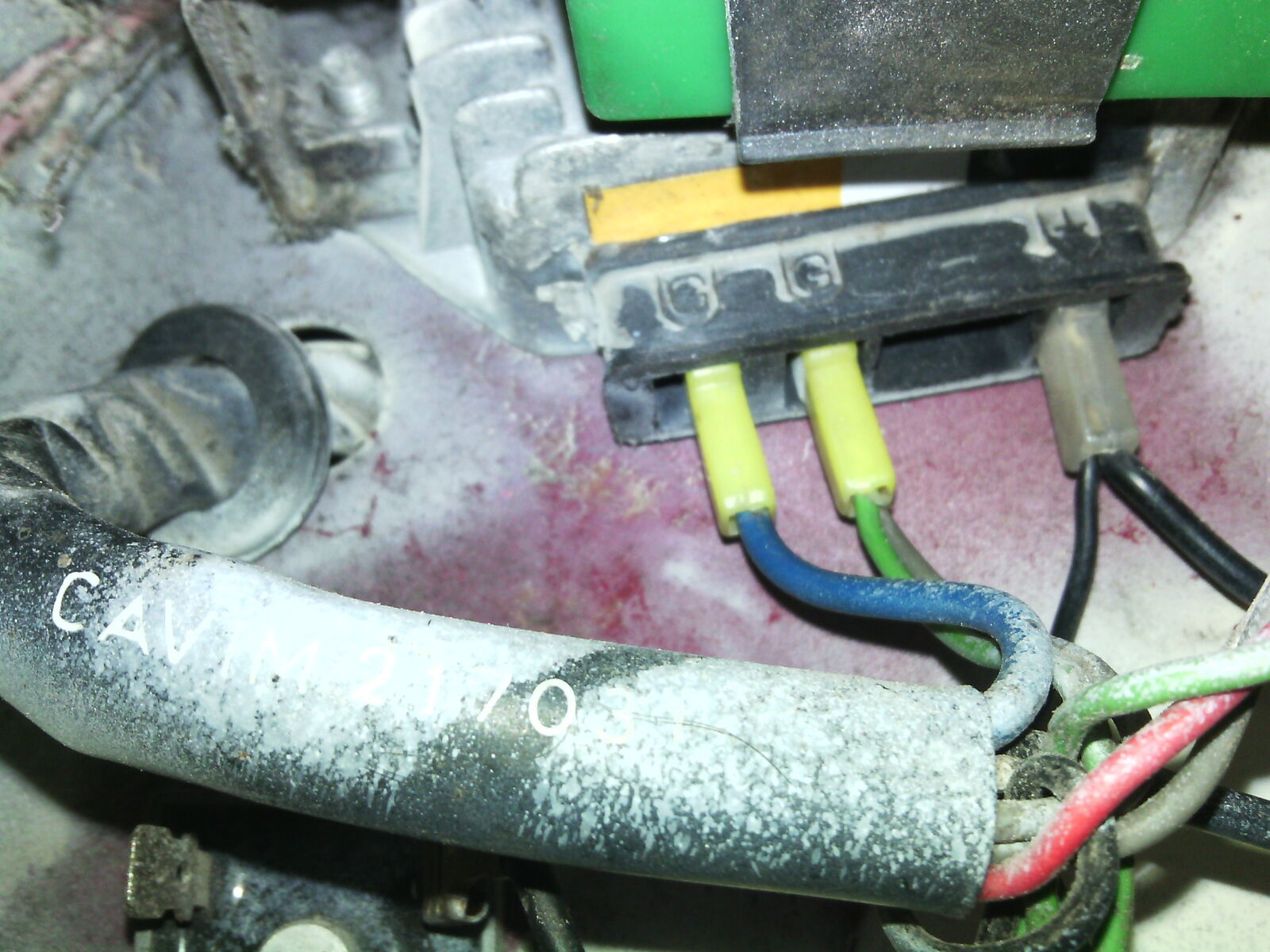

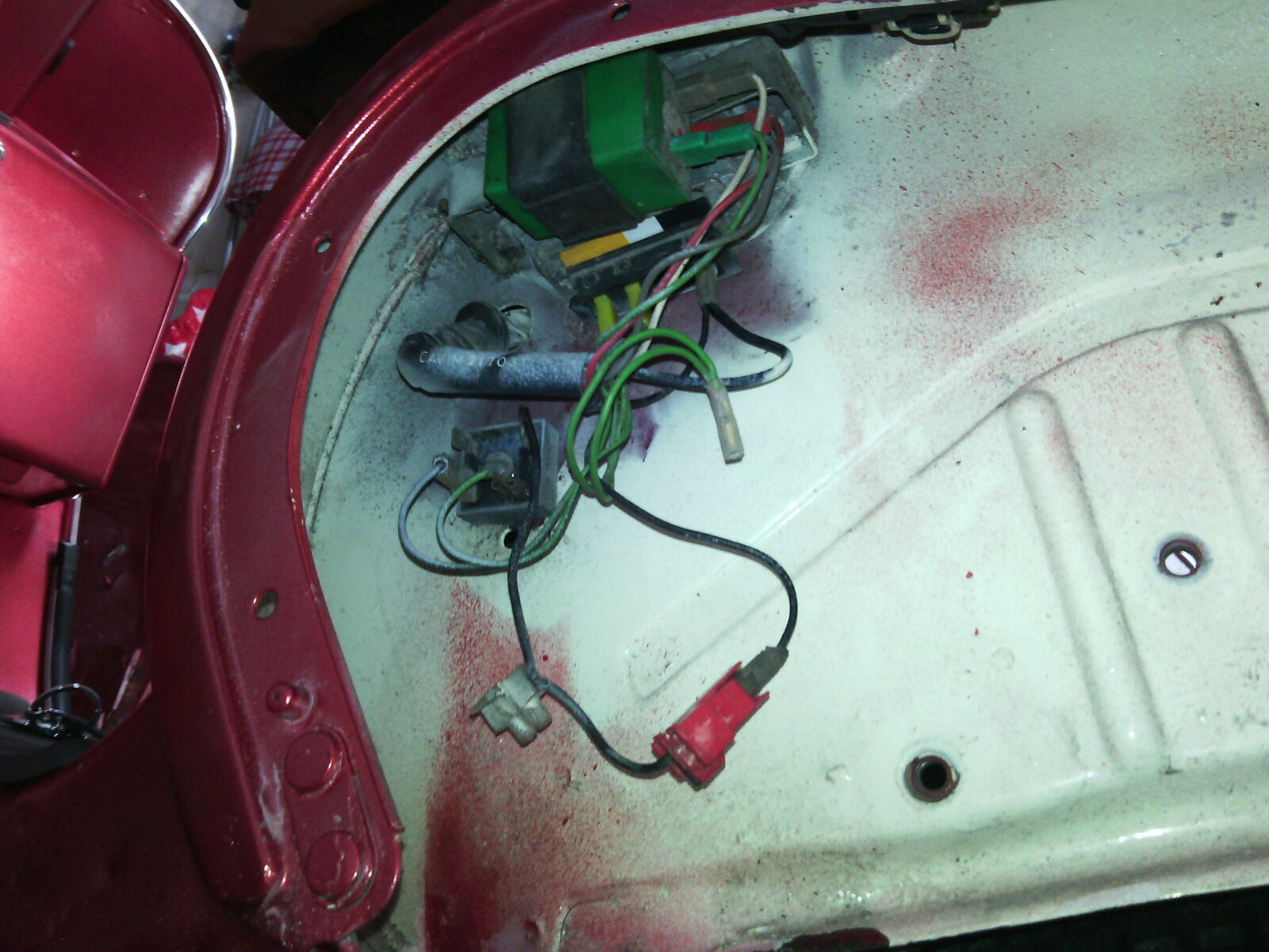

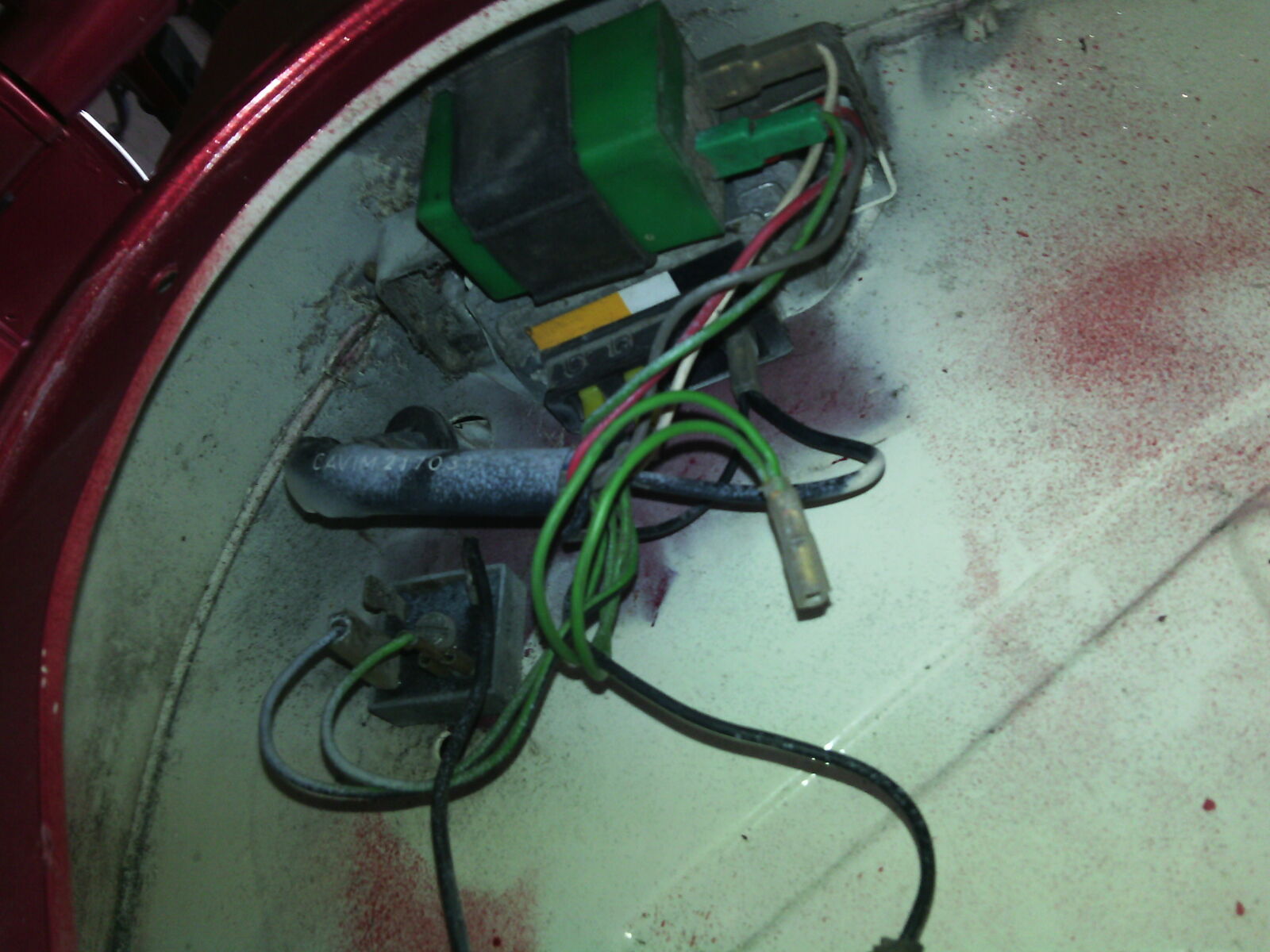

Die erforderlichen Birnen sind jeweils verbaut und auch funktionsfähig ?
Das zweiteilige grüne Kabel auf Bild 1 und 2, dass da so runterhängt: war das so, oder hast Du das irgendwo abgezogen ?
Das gehört bestimmt nicht so .... !
Hat es einen Flach- oder einen Rundstecker ? -
jup birnen sind alle funktional, und so wie das die bilder zeigen ist das so wie ich es bekommen habe der stecker von den grünen ist flach und passt nirgends hin

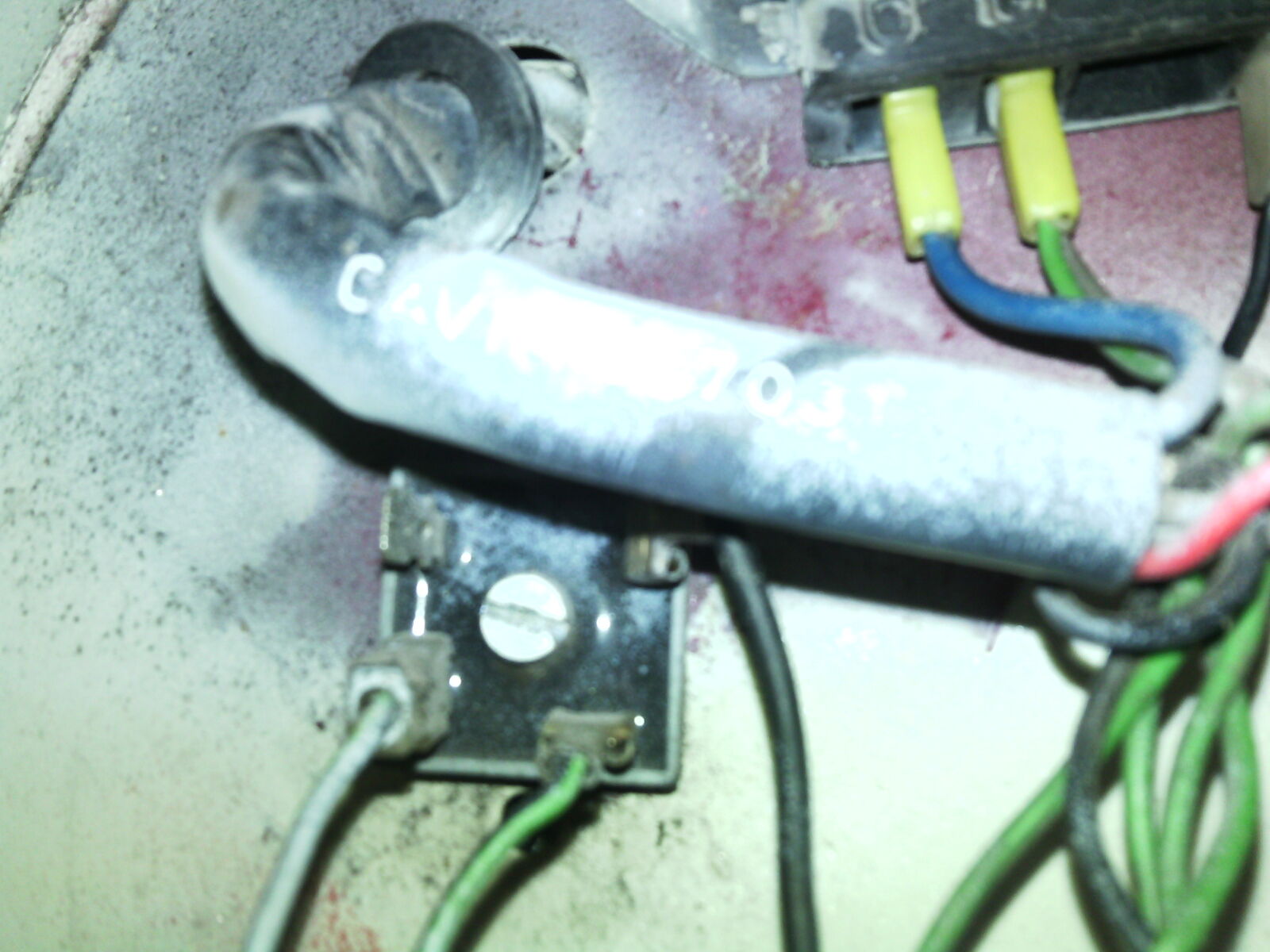

Und was ist mit dem Steckplatz an dem kleinen schwarzen Kasten links im Bild ?
Ich vermute aber, dass der Vorbesitzer den Stecker, aus welchen Gründen auch immer, abgezogen hat.
Momentan weiß ich aber auch nicht, was für ein Bauteil das da links ist .... ???
Da bleibt Dir nur alles durchzumessen und Dich vorzuarbeiten ( wie oben schon beschrieben ) ! -
Das links ist ein Gleichrichter. Gehört original nicht in die PK, zu mal der Spannungsregler auch noch angeschlossen ist.
