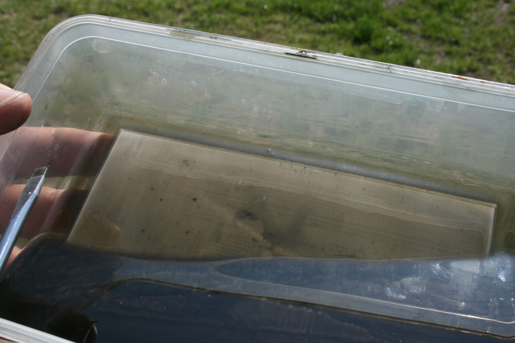

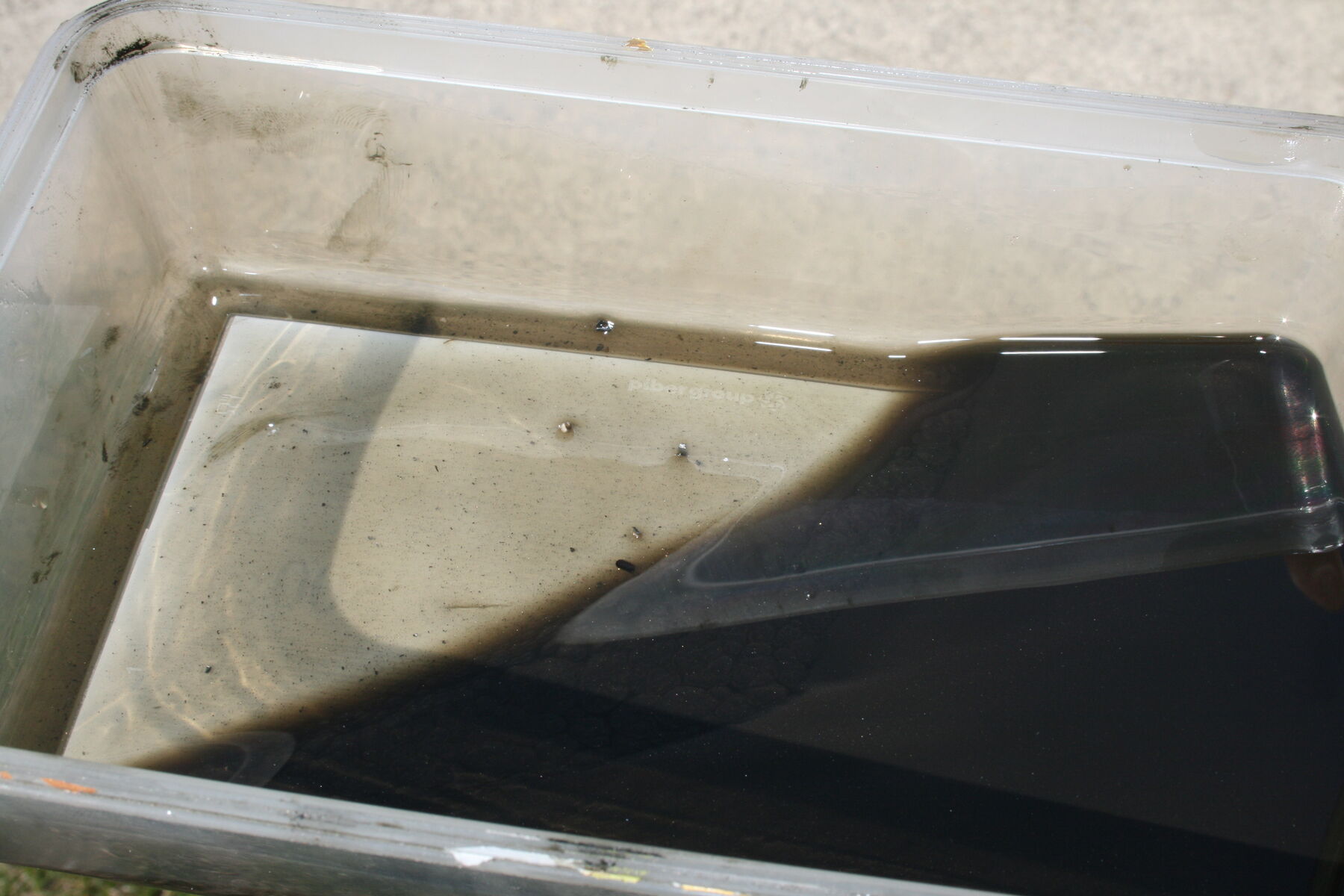

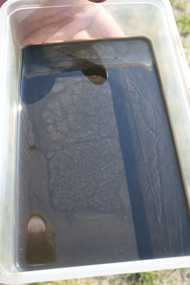

    Gestern haben wir meine Südost-Asien Vespa wiedermal angegriffen und ... was soll ich sagen?! Egal wo man hineingreift, es ist eine Leiche versteckt ;(
    Die neue Cosa-Kupplung funktioniert butterweich. Allerdings hat der Mechaniker letztes Jahr offenbar keinen Tropfen Getriebeöl eingefüllt! Ich habe mich noch gewundert, dass er die Dichtungen so gut eingebaut hat, dass kein Tropfen Öl am Stellplatz war. Wo kein Öl, da auch keine Ölflecken :thumbdown:

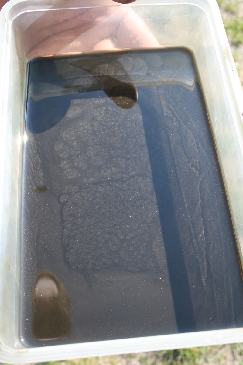

    Jetzt haben wir schnell öl reingefüllt, sind drei km gefahren und haben den Dreck ausgespült und neues Öl eingefüllt. Allerdings ist das Getriebeöl sehr, sehr angereichert mit Metallspänen, glitzerte regelrecht in der Sonne!
    Ist das noch im Bereich des Machbaren oder sollte der Motor gespalten und das Getriebe gecheckt werden. Die Schaltung funktioniert recht gut, das Gangeinlegen ist auch geräuscharm (kein auffällig lauten Knallen).

    Das glitzern im dritten Bld ist noch kein Grund zum spalten, wenn sie kuppelt und schaltet wie sie soll ist noch alles gut.
    ABER: die fetten Brocken der ersten zwei Bilder gehören nicht ins Öl.
    Nervenstrak und schmerzfrei würde ich nach einer Tankfüllung nocheinmal wechseln. Wenn dann keine Metallteile mehr drin sind weiterfahren und das Wetter genießen.

    Danke, die Aussage beruhigt mich nun. Ich werde mal ein paar Kilometer fahren und dann wieder das Getriebeöl wechseln. Vielleicht ist der Schaden nicht allzu schlimm und wenn nun endlich ausreichend Öl drin ist, wird alles besser :)
    Allerdings werde ich mir zur Sicherheit einen neuen LML Motor auf Lager legen. Falls die alte Dame mal streiken sollte, dann gibt es einen neuen Motor und ich kann ich aller Ruhe den alten Motor zerlegen und warten ... egal, ob die Sonne scheint oder nicht :)

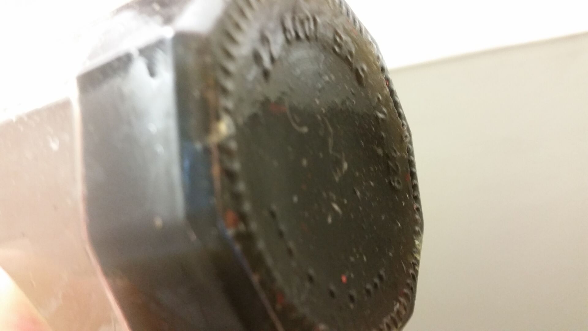

    im Anhang ist ein Foto von dem was i no abfangen konnte...
