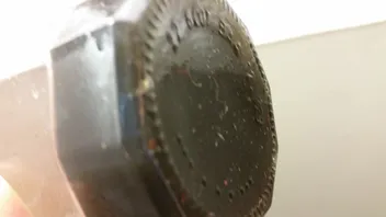

    1.Laut deiner Aussage scheint da ja total was nicht in ordnung zu sein. Mit hoher Wahrscheinlichkeit wird das hochdrehen mit dem schaden zusammenhängen.
    2. Dass die Späne vom Kolben kommen ist unwahrscheinlich, da Kurbeltrieb/Kolben ect. vom Getriebe "abgeschottet" sind.
    Du wirst nicht drum herum kommen den Motor zu spalten, dann siehst du genau was Sache ist. Es können stücke eines Lagers, Motorgehäuse, Getriebezahnrad, Getriebewelle, Schaltklaue und weis der Kukuck was sein.
    "Optimal" wäre wenn sie nur von einem Lager sind. Wenn ganz Neugierig bist kannst du mit einem Magneten testen ob sie magnetisch sind oder nicht. Dann könnte man abschätzen ob es vom Motorgehäuse (Aluguss) oder Getriebeteilen ist.

    • May 16, 2015 at 20:12
    Also die Teile sind magnetisch habe ich schon getestet...
    im Anhang ist ein Foto von dem was i no abfangen konnte...
