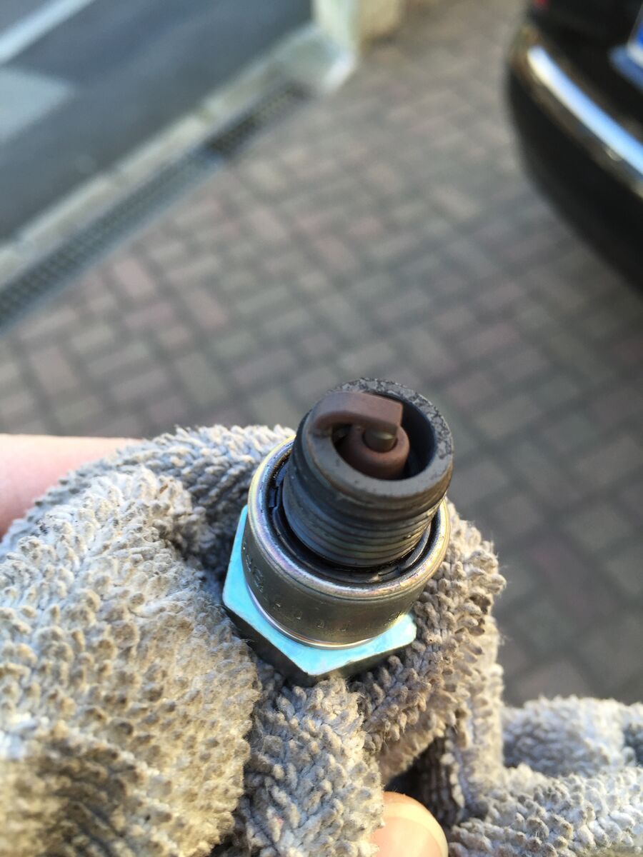

    Nein hab nicht abgeblitzt ist das unbedingt nötig ?
    Wie kann ich prüfen ob er Falschluft zieht ?
    Hatte das Problem noch das wenn er kalt war ohne Choke die ersten paar 100Meter ausgegangen wäre.

    • April 23, 2015 at 06:48
    Der Choke ist ja die Kaltstarteinrichtung um den Motor im kalten Zustand auf die Sprünge zu helfen.
    Bei den momentanen Temperaturen von knapp über 0° jetzt auch nicht bedenklich wenn der gezogen werden muss.
    Voraussetzung ist aber, dass die Einstellung des Leerlaufgemisches auch halbwegs passt..
    Kerzenbild scheint für mich so weit in Ordnung. Zündung abblitzen eigentlich Pflicht (aber beim DR jetzt nicht
    ganz so dramatisch, vor allem sollte die ja eh ident sein,wie beim Originalzylinder...19°)...HD scheint auch im Groben
    zu passen, da sind kleinere Spielereien aber nie ausgeschlossen.
    also würde ich eher wie es hedgbang und Roller-aus-Blech schon gesagt haben in Richtung "Falschluft" mich bewegen
    bzw. das nächste Mal den Zylinder ordentlich entgraten..
    Falschluft eruieren :
    mittels Schnuppertest Getriebeöl, Kontrolle des WD an der Lima, Ballontest oder im Ansaugbereich mittels Bremsenreiniger etc.

    • April 23, 2015 at 08:56
    Abblitzen sollte man immer, zumal man Lugis Gehäusemarkierungen auch nicht immer trauen kann. Eine Blitze (z.B. bei Onkel E-Bay oder sonstwo) kostet ja auch nicht viel. Gibt´s schon ab 20 Scheinen, falls nicht schon vorhanden.
    Klemmer kommen ja meist durch zu magere Berdüsung oder zu viel Vorzündung. Die Polini-Banane saugt auch mehr als ein Ori-Pott mit minimalem Reso. Da würde ich ggfls. die Vorzündung mal etwas zurücknehmen, z.B. von 19 auf evtl. 17°vOT.
