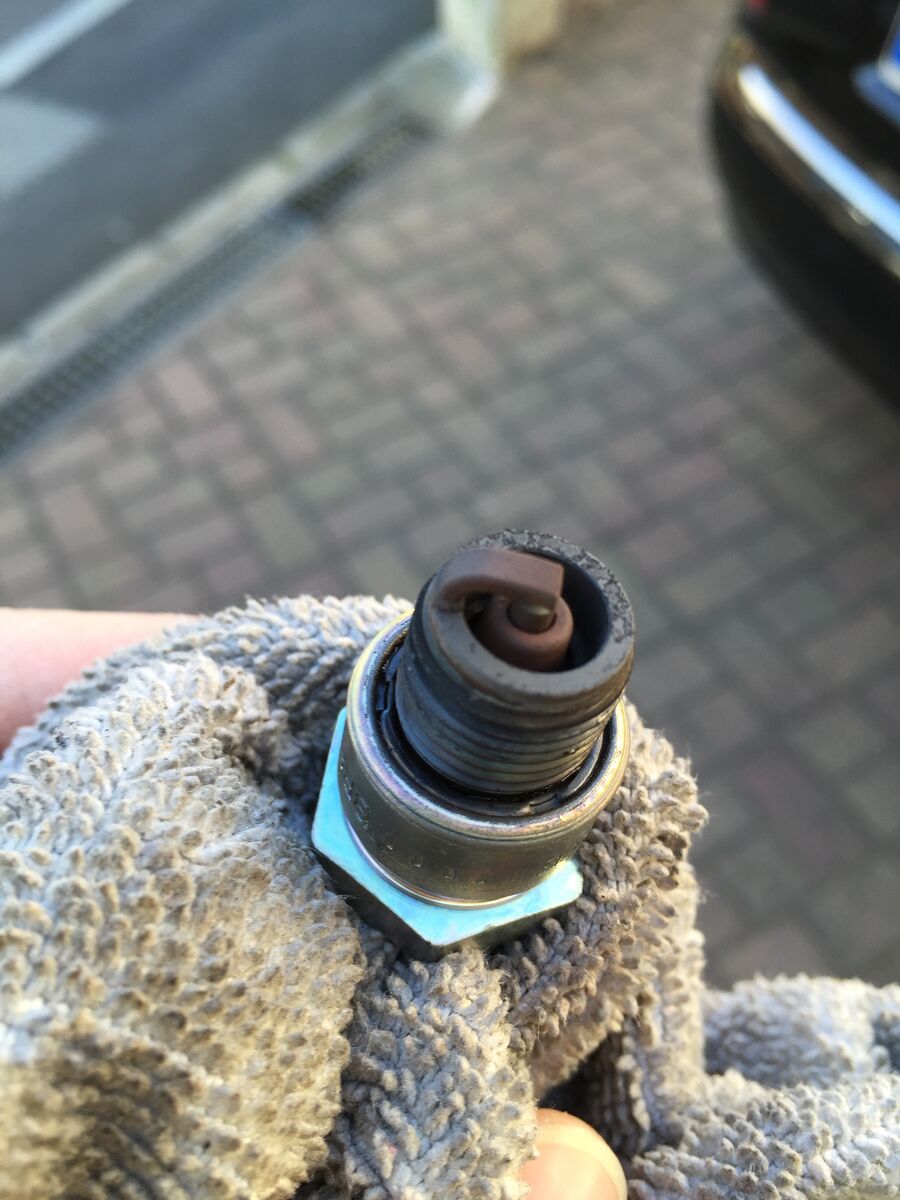

    Nein hab nicht abgeblitzt ist das unbedingt nötig ?
    Wie kann ich prüfen ob er Falschluft zieht ?
    Hatte das Problem noch das wenn er kalt war ohne Choke die ersten paar 100Meter ausgegangen wäre.
    So sah das Kerzenbild aus:

    • April 23, 2015 at 06:48
    Der Choke ist ja die Kaltstarteinrichtung um den Motor im kalten Zustand auf die Sprünge zu helfen.
    Bei den momentanen Temperaturen von knapp über 0° jetzt auch nicht bedenklich wenn der gezogen werden muss.
    Voraussetzung ist aber, dass die Einstellung des Leerlaufgemisches auch halbwegs passt..
    Kerzenbild scheint für mich so weit in Ordnung. Zündung [lexicon='abblitzen',''][/lexicon] eigentlich Pflicht (aber beim DR jetzt nicht
    ganz so dramatisch, vor allem sollte die ja eh ident sein,wie beim Originalzylinder...19°)...HD scheint auch im Groben
    zu passen, da sind kleinere Spielereien aber nie ausgeschlossen.
    also würde ich eher wie es hedgbang und Roller-aus-Blech schon gesagt haben in Richtung "Falschluft" mich bewegen
    bzw. das nächste Mal den Zylinder ordentlich entgraten..
