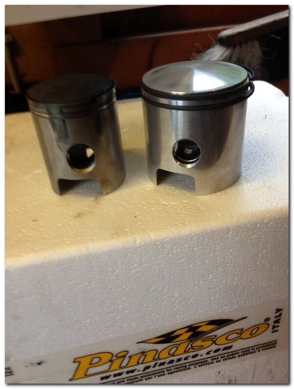

  • Es gibt nur noch den 75er von Pinasco. Den must du mit einer 86er Düse, Zündkerze, Fussdichtung und Auspuffdichtung bestellen.
    Ich hab ihn gerade drauf. Hatte das gleiche Problem. Dann hatte ich sofort, nach 70km einen Klemmer. Ich hatte allerdings eine 82er Düse verbaut. Das wurde ihm wohl zu heiss, deswegen 86er. Die fahre ich jetzt. Läuft super jetzt.

    So Bestellung liegt im Warenkorb:
    75er Pinasco Set

  • Richtig gelesen. Kanäle müssen bei einem jungfräulichen Pinasco in jedem Fall entgratet werden. Die Originalverarbeitung - trotz des hohen Preises - ist relativ schlampig. Und wer will schon ganz am Anfang einen Klemmer oder Reiber riskieren.

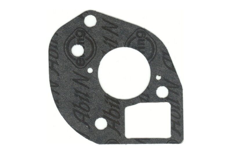

    Kann mir einer mal sagen wo ich eine Vergaserdichtung finde ?
    Es gab sie mal laut Forum bei Ebay. pk-automatik.de gibt es auch leider nicht mehr.
    Oder mit Dichtungspapier selber schnippeln ?

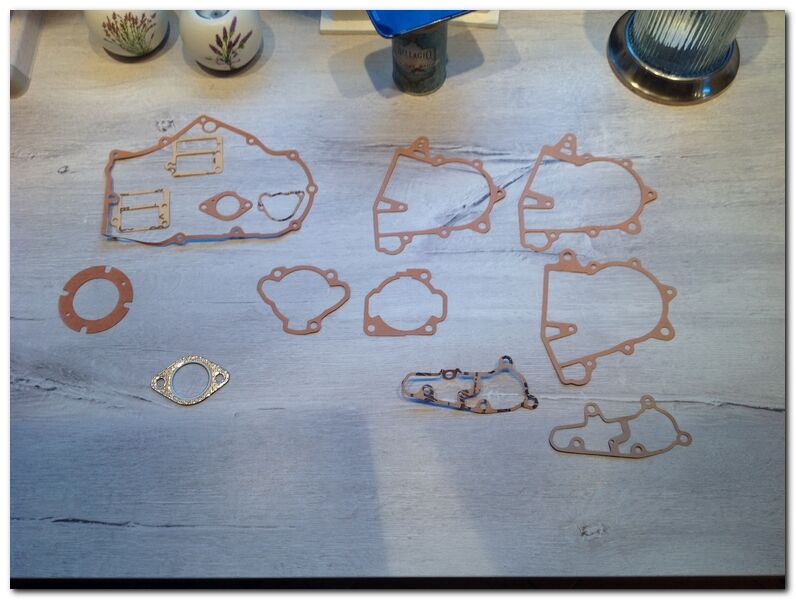

    Es fehlte nur noch der originale Dichtungsatz von Piaggio für teures Geld.
    Gestern erhielt ich das Paket ,leider fehlen die wichtigsten Dichtung (Vergaser, Zylinderfuss und Gummiringe...) :cursing:

    Zu den Dichtungen: Die Fussdichtung bekommst du doch im zubehör und die Vergaserdichtung kannt die alte nehmen, etwas Dichtmittel reicht da aus.
