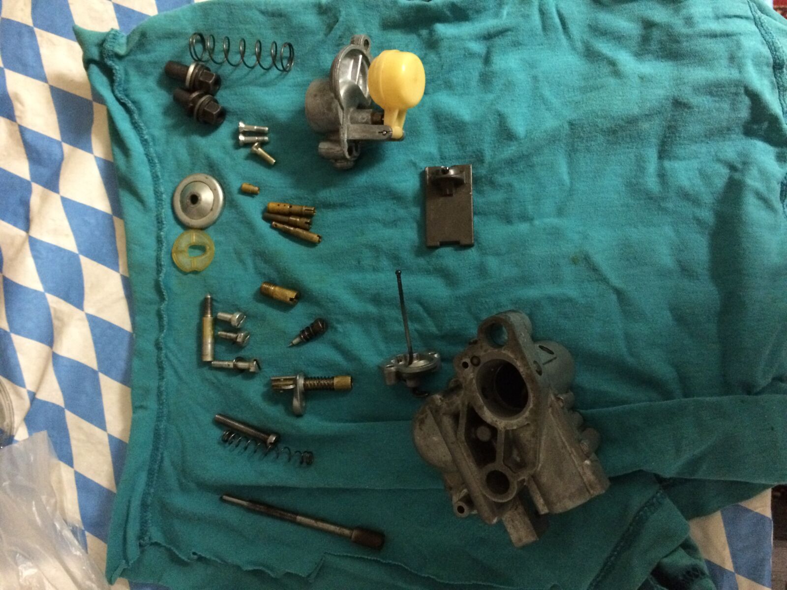

    Was die Düsen angeht: ich hab keine Ahnung :(. Als ich ihn damals zerlegt hatte, hab ich zwar n Bild gemacht, aber das wird bestimmt nix bringen (Anhang).
    Was denkst du im Bezug auf die Zündung??
