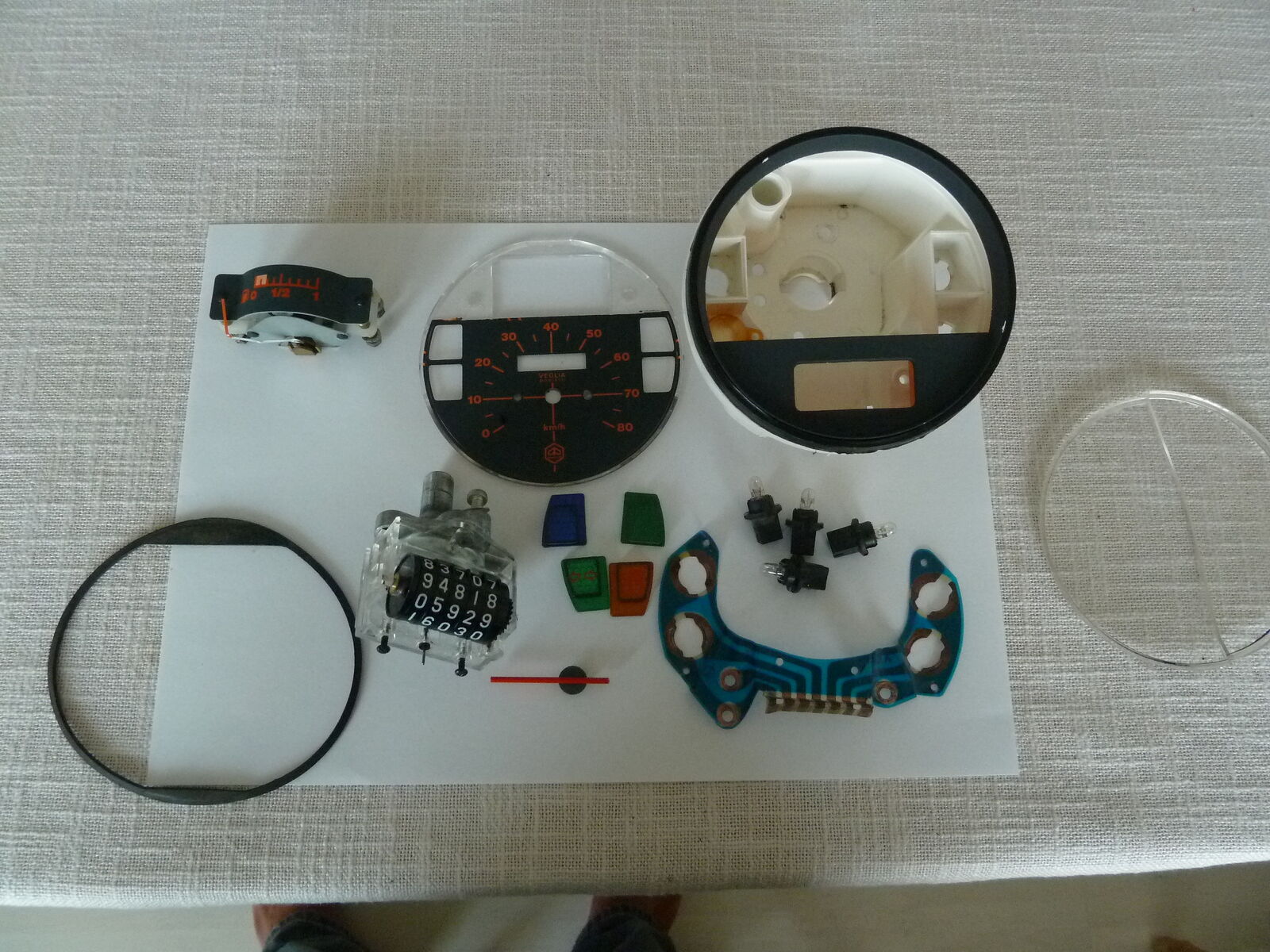

    rein theoretisch kann es auch sein, dass das Innenleben des XL1 Tachos passt (der Aufbau dürfte der Gleiche sein)
    ob sich das Zerlegen aber lohnt, würde ich Surkam70 besprechen, der kann Dir sich genaueres zum Aufwand und den Kosten sagen
  • Falscher Tacho abgebildet , die Xl2 125er Variante hat den Ovalen großen Tacho
  • @CARDOC2001 .....nein der Tacho ist schon der Richtige, es steht auch dort XL1, das Innenleben inkl. Kilometerzähler (der 125er Ausführung)
    sollte ident sein mit dem Innenleben der XL2 Ausführung, dass das Gehäuse nicht passt ist logisch
