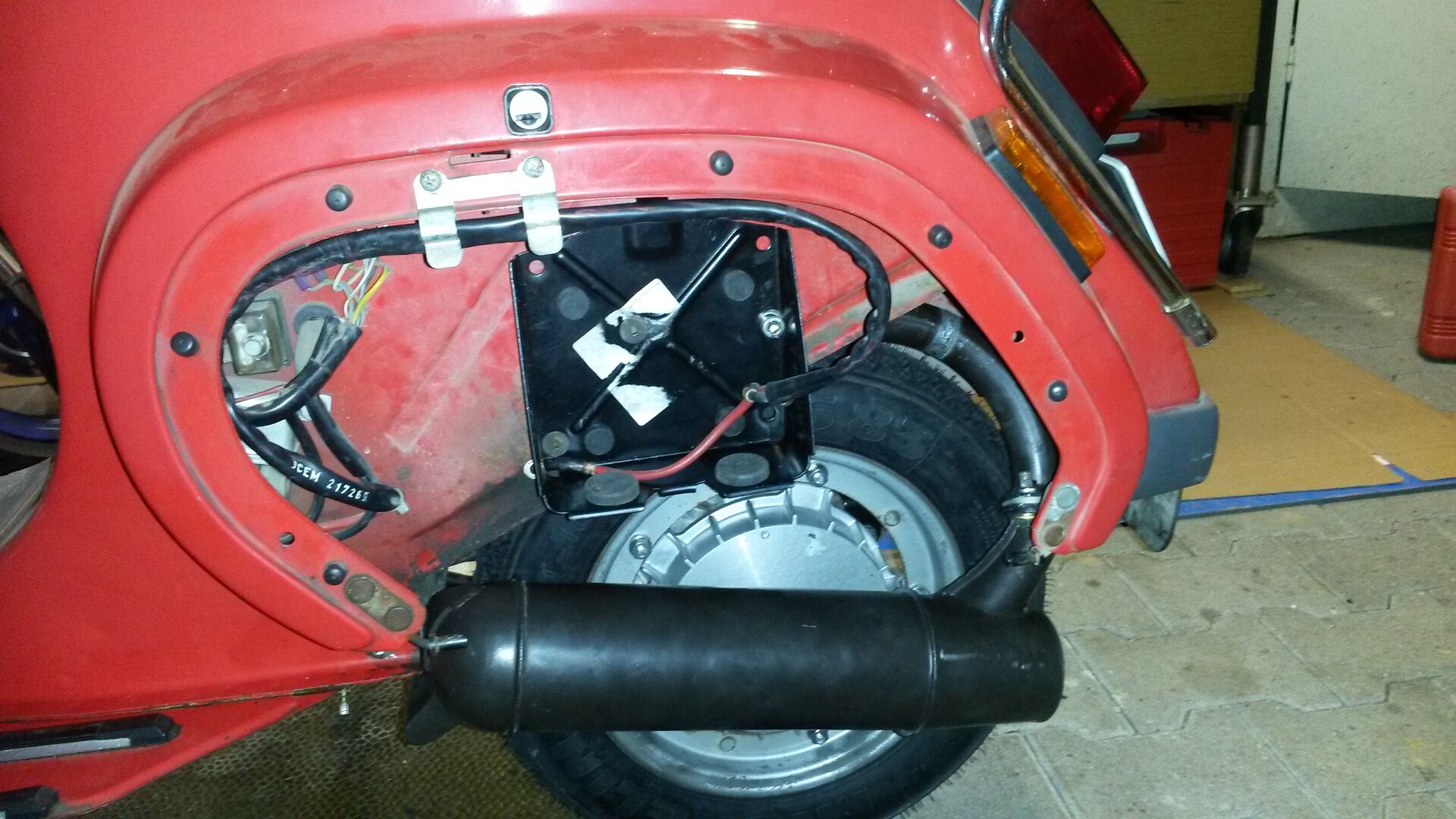

  • Also das mit der Batterie klappt glaube ich bei der PX, da gab es mal was. Kann aber auch sein, das es selbst gebaut war also keine Serien produktion. Wenn man nicht gerade zwei linke Hände hat und ein wenig Werkzeug, kann man sich das super selber bauen.
    EDIT: Wäre aber auch gut zu wissen was es für eine Vespa ist mit Elestart.
    Vespa P125X ´81er | 15PS
    Vespa P80X
  • Gibt's auch von MRP ...:
    Bei mir ist die Batterie mit in das Fach gewandert und fertig

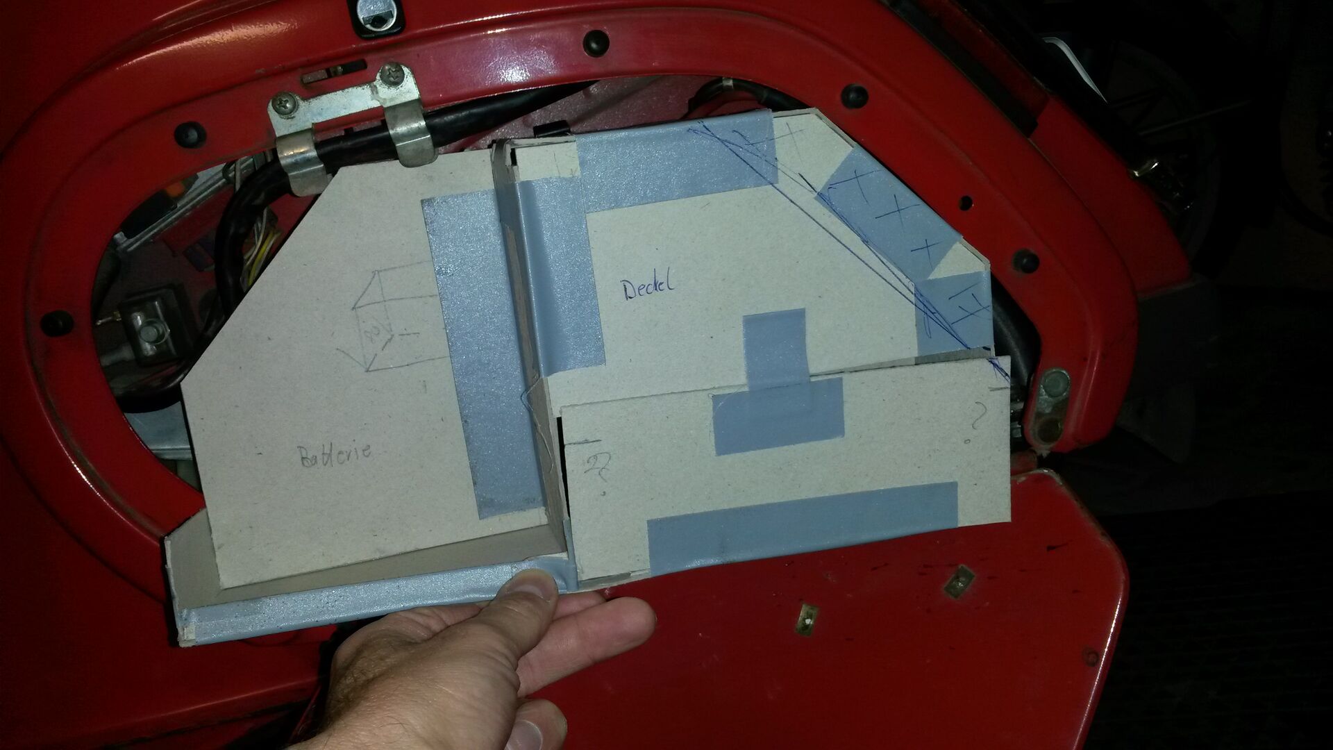

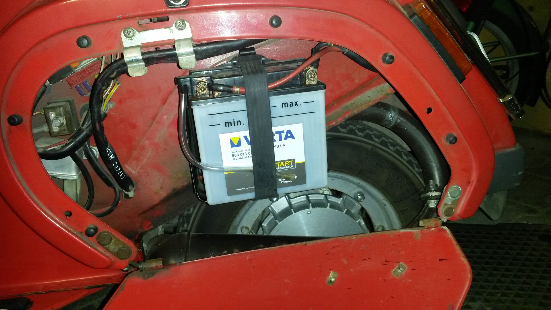

  • habe mir mal am Wochenende ein Demowerkzeugkasten mit integriertem Batteriefach aus Pappe gebastelt.
    Ihr müsst euch nur das Teil unter der Backe vorstellen da zum Zeitpunkt vom Foto die Batterie bereits wieder montiert war.
    Links kommt die Batterie rein, wird dann mittels dem Gummiband gehalten und rechts ist der "kleine" Werkzeugbehälter mit klappbarem oder abnehmbaren Deckel.
    Größer geht der Kasten leider nicht da Federweg und Platz die Größe beschränken. Ich werde den Kasten wahrscheinlich aus V2A bauen.
