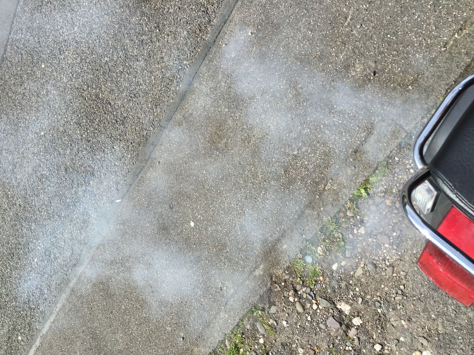

    Hier ein aktuelles Bild direkt nach dem Start der Vespa aufgenommen :)
      • 584.42 kB
      • 287
    • May 4, 2015 at 17:06
    Normal, wenn kalt. ;)
