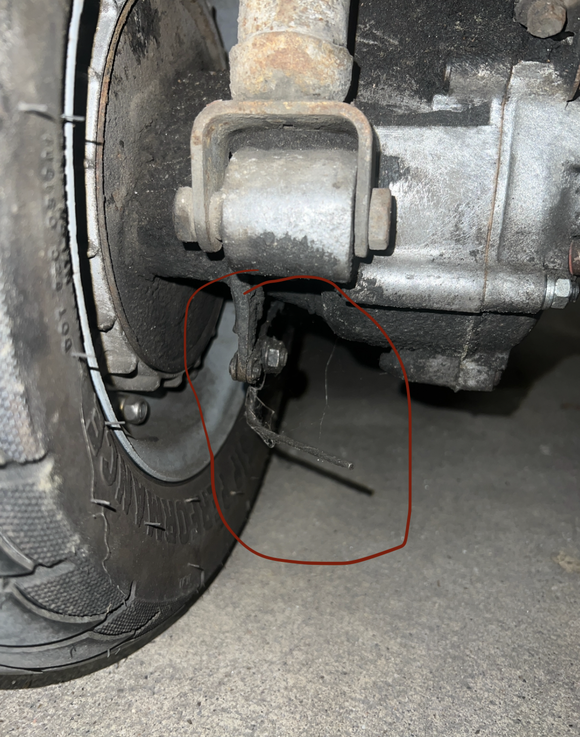

kann mir jemand auf die Schnelle sagen, was das hier für ein Draht ist, der am Hinterreifen meiner PX 125 E LUSSO raus schaut? Kann das was mit dem Bremslichtkontaktschalter zutun haben?
Bitte sagt mir nicht, dass ich einfach mal die Bremse treten soll um es zu testen..Die Vespa steht ein paaar hundert KM entfernt von mir und das Bild habe ich letzten Freitag gemacht, aber vergessen hier zu fragen
Über Antworten wäre ich sehr dankbar!
