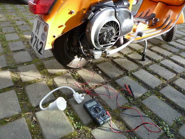

  • ...trenn mal die restliche Elektrik vom Motorblock (also Rundstecker ziehen) und schau ob dann ein Funke vorhanden ist.
    Wenn ja, liegt es am Kabelbaum. Wenn nein an CDI oder ZGP. Zündkerze hast neben dem Kabel und Stecker hoffentlich
    auch getauscht.
    ansonsten mal grob nach den Werten gehen...
    Ich mach dann zur Sicherheit immer den Lampentest und schaue ob was von der ZGP kommt (zwischen rot und Masse einen 220V/15W Birne
    hängen und kicken...die Birne sollte glimmen....wenn nicht geht es in Richtung defekte Ladespule auf der Zündgrundplatte
    wobei ob Teile jetzt wirklich defekt sind, hängt halt auch ab, ob die Anschlüsse und Kontakte alle in Ordnung sind.
    Beim gemessenen Pick Up Wert solltest du mit 113 Ohm im grünen Bereich liegen (muss aber auch nichts heißen!)

    wenns wirklich gar nicht funkt: grün gegen weiß oder grün gegen schwarz messen: da muss richtig viel ankommen mindestens 40 volt AC. aber auch 120 volt ac. das muss brummen in den ohren.
    wenn das funktioniert würde ich als erstes die CDI tauschen (wenn wirklich gar nichts funkt) und dann den pickup
